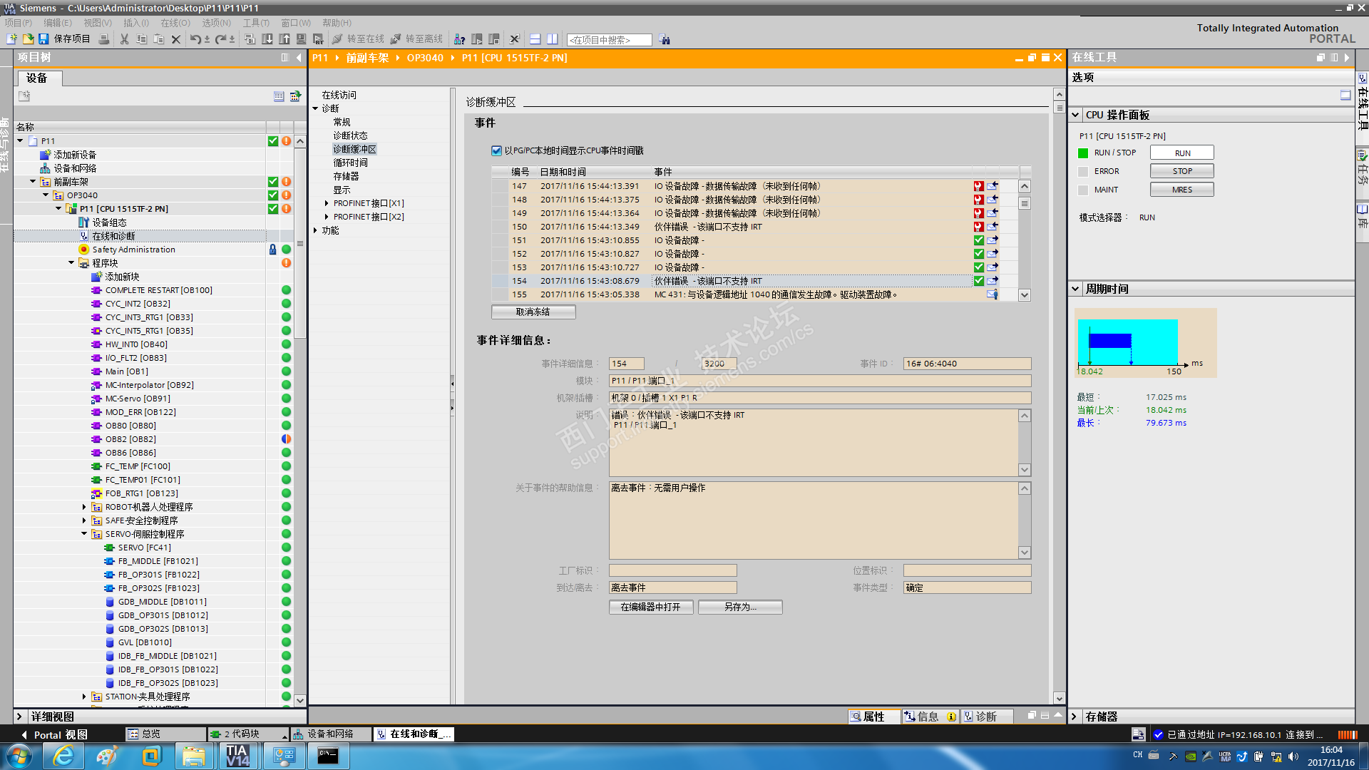

CASE1  1500T+6个v90+4ET200SP+1个焊接机器人+2HMI
       网络连接方式: 1500 PN X1 出来一根线到V90,所有V90级联。 PN X2 到交换机,其他设备连接交换机。
        V90 采用报文105,IRT通讯。
       问题:所有V90同时掉站,并很快恢复,其他站不受影响。
       采取手段:1.更换网线,网线接头,问题没有改善。
                 2.改大IRT循环时间,尝试8ms,16ms,32ms,发现时间越大,掉站频率越大。
                 3.将其他RT通讯改到16ms,IRT设为8ms(4ms会偶然出现CPU循环超时)通讯负载40%,观察1小时不掉站
                  后来客户着急发货,已拆机。
本以为这是一个干扰问题,但是客户另一个现场出现同样问题。
CASE2  1500+3个v90+3ET200SP+?
         让客户修改RT,IRT时间没有什么改善,由于该现场应用不需要同步,将V90改为报文102,RT 通讯,客户反馈一天没有掉站。
由于CASE1发往最终用户处,还没有安装,我怀疑还会出现掉站,请专家帮忙分析原因。

利用 proneta 扫描现场拓扑
首次扫描拓扑.pdf
可以看到proneta 无法识别 哈丁交换机,两个哈丁交换机无连线。
同时发现现场有三台s7-1500连接在一起,建议客户先将其他PLC分开,将V90改回到IRT模式
故障很快复现,PLC报伙伴端口不支持IRT

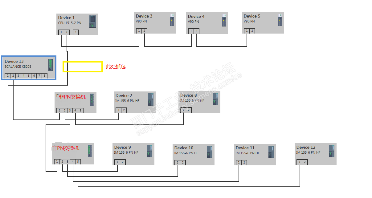

通过BANY 抓包分析
在PLC和哈丁交换机之间进行抓包,根据之前经验,主要对PTCP报进行分析
发现有很多PTCP的数据包
将X208交换机隔离PLC与哈丁交换机
发现只有PLC的PTCP的报文。
说明X208具有过滤PTCP报文的功能,可以防止PLC收到异常的PTCP报文,
再一次验证PN交换机在实际应用中的重要性。
由于ET200SP的两个口本身具备PN交换机功能,将ET200SP的位置换到PLC与哈丁交换机中间,实现隔离
最终网络拓扑图01.pdf
最终网络拓扑图02.pdf
V90 没有再出现掉站的报警。
