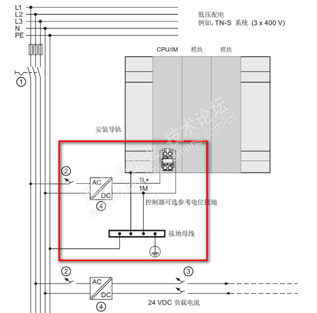

      大家有没有遇到这样的现象:PLC CPU运行好好的突然停掉了,可能所有的灯全闪烁,PC连不上CPU,所有与CPU的通信都中断了,重新启动后又可以正常运行了,但是所有的过程数据丢失,可是运行一段时间又会出现同样的问题。 CPU恢复后查看诊断缓冲区,提示CPU进入故障(DEFECT)模式。那么什么原因触发CPU进入故障模式呢?可能有多种原因,这里我们只讨论干扰造成的原因。
     有的CPU安装在电气室,环境总体还可以,干扰从哪里来?我们先看一下手册中推荐的接地馈电系统图,以S7-1500为例,参考图1。
图1

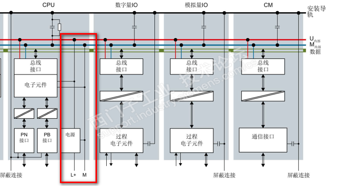

    推荐CPU/IM的电源M端接地,因为所有电源的M端接地会减少各个独立单元之间的电位差,这也是我们常说的等电位连接。那么M端连接到哪里去了?M端与系统的逻辑地在内部是连通的,可以参考图2。
图2

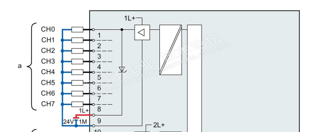

    这样就可以知道了,如果接地系统不好,直接会影响到CPU系统的逻辑地,造成CPU进入故障模式。这种情况下M端如果浮地效果会好吗?如果是一个独立的系统(多个系统需要等电位连接,还要看看其它系统的要求),效果应该好。除此之外,需要注意系统内部的干扰也会串进CPU的逻辑地上,这样的情况比较多,例如CPU电源与控制回路的电源相同,控制回路带有感性负载,例如继电器和电磁阀线圈等,看一下输出的接线图,参考图3.
