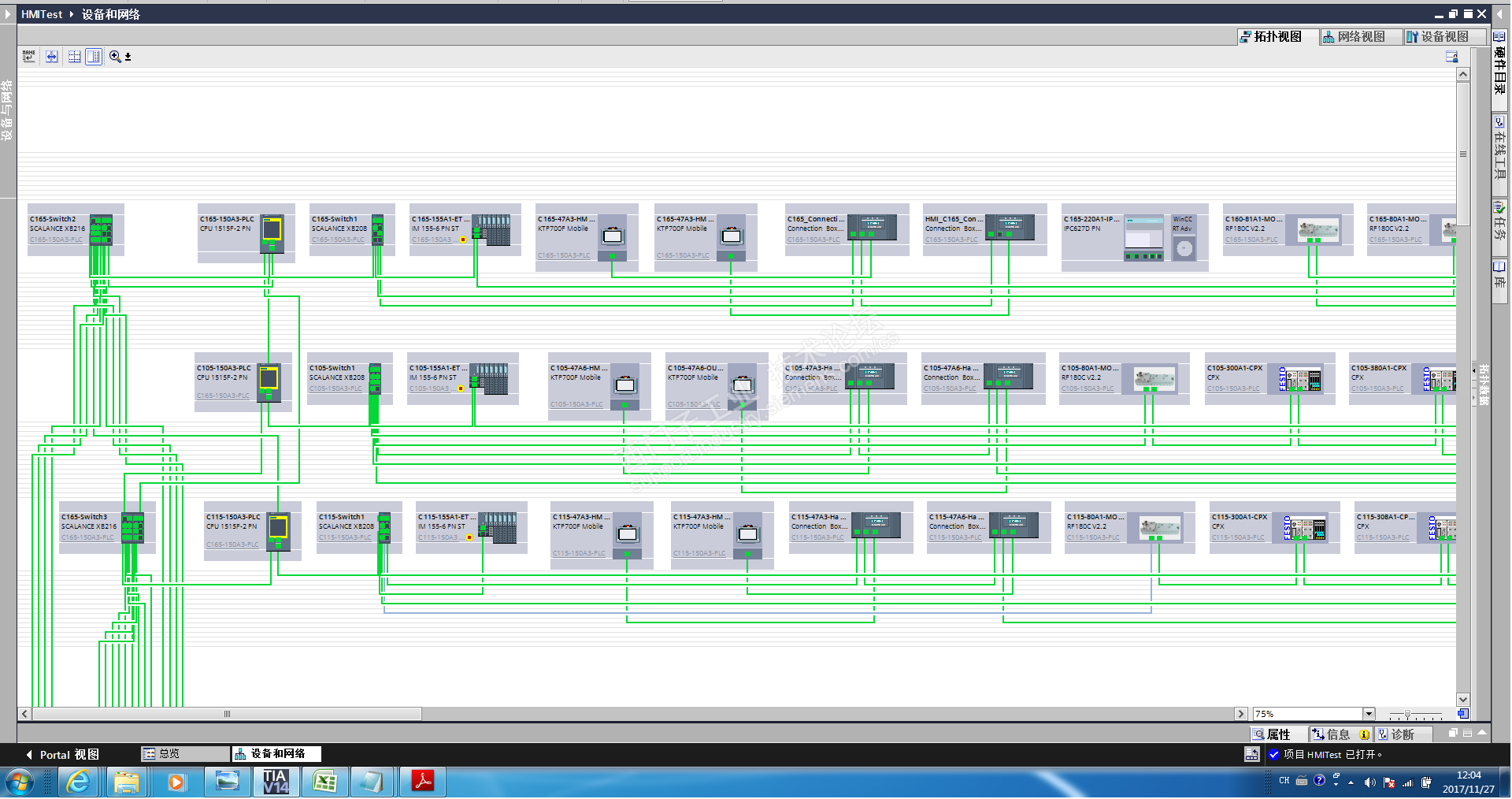

 方案配置:现场12个设备,每个设备有独立的CPU,每个CPU通过XB208交换机连接2个KTP700F和其他
                   ET200或阀导,PLC之间通过XB218连接。
参数设定:安全屏监控时间3072ms,PN_IO_更新时间512ms,  安全程序组织块循环时间100ms。
问题描述:C115站连接的2个屏偶尔出现Profisafe断开连接,换了其它屏过来也是偶尔Profisafe断开连接。
                  C125站交换机和BOX连接盒端口均没有断开,有一个屏出现Profisafe断开连接。
                  C145站出现Profisafe没有断开,但是屏上急停按钮灯不亮,按下急停按钮也无反应。
                  出现过2次所有屏Profisafe断开连接。
Q:   1,C115站换了屏后还是Profisafe断开连接,与屏没有关系,导致这种问题的可能性有哪些?
       2,C125站交换机和BOX连接盒端口均没有断开,为什么出现Profisafe断开连接。
       3,C145站Profisafe没有断开,但是急停“失效”,感觉是屏的问题,还有其他可能吗?
       4,每2个屏都连接独立的PLC,怎么会出现所有屏同时掉站?

问题1:C115站换了屏后还是Profisafe断开连接,与屏和参数设定没有关系,刚开始认为干扰引起,检查交
             换机数据包错误,发现数据包CRC检验无错,从而排除干扰问题。
            根据拓扑视图,发现屏通过交换机P07端口接出,查看交换机日志,发现P07端口有频繁断开情况,
            所以触摸屏Profisafe断开是由物理链路断开的原因,检查物理连接,网线接头为非西门子接头,设备
            运行时有抖动,从而导致物理链路的断开。

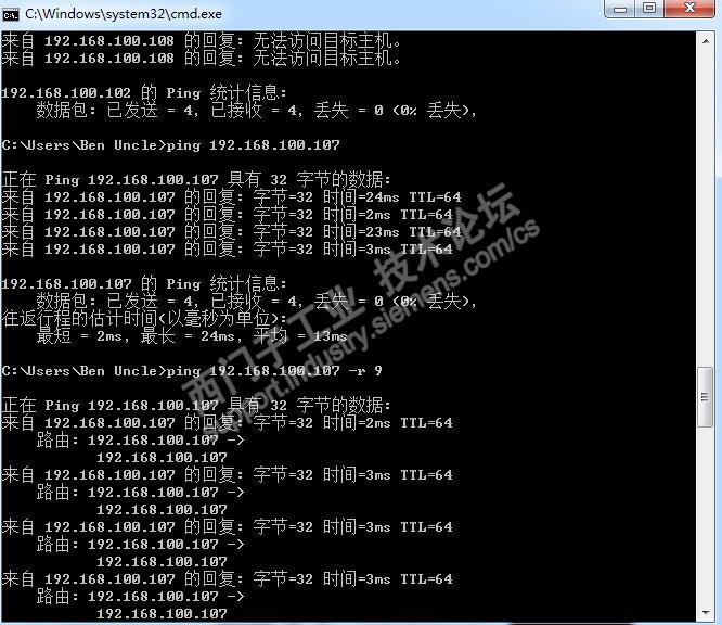

ping的有效利用,有两个较为实用的命令,推荐给大家:
  1. -l 后面加上数据包的大小(单位byte),默认为 32 字节;最大值是65,527,可以用于增加网络负载,加快某些故障的复现。
  2. -r 后面加上数字(范围1-9),可以检测出到目的IP中所经过的路由地址,但只能到9个,超出数量则会返回“请求超时”。在小型工业网络中,这也是很实用的功能。
