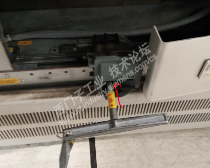

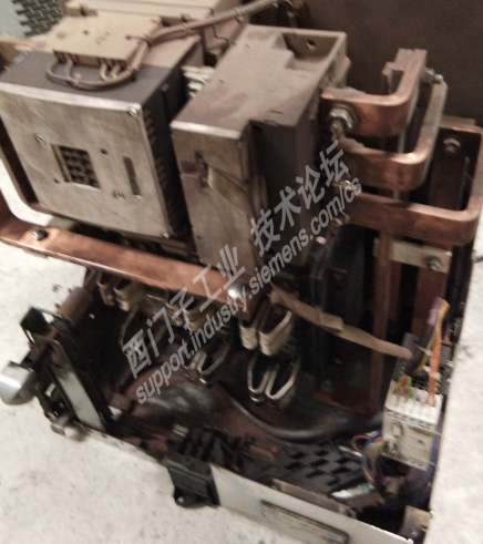

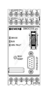

故障情况:
D250-60C-C-690V-F由于250KW电机三相短路,导致电机综合保护器爆弧。
处理过程:

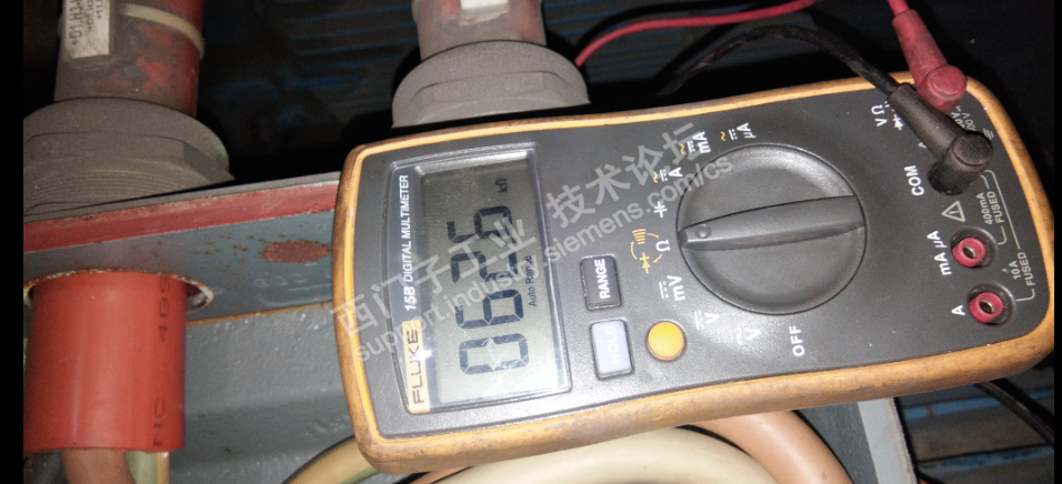

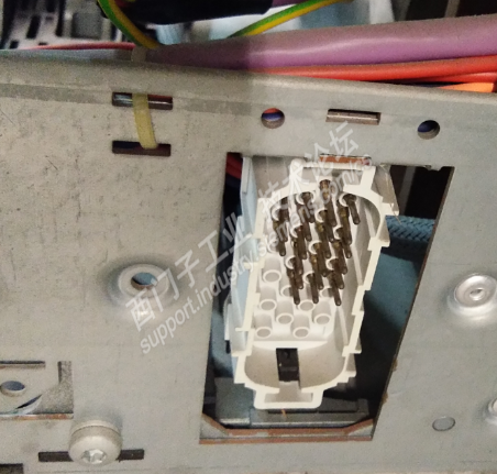

  1.      1.检查电机对地电阻,用万用表测量三相中每相只62.6k,判断电机损坏,进行更换。

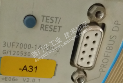

  2.更换电机综合保护器,利用siemens的专用钥匙,脱开控制线路
 3.记下断路器的主要器件的型号:保险丝3ND2 352   接触器3RT1075-2...6热继3UF7200-1AA00
               还有保护器见图:

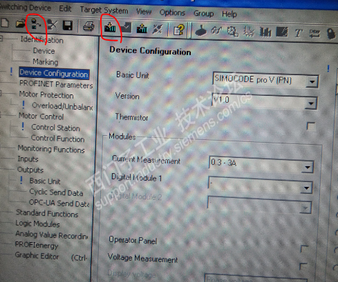

  4.按装 simocode es 2007 sp4 hf1软件,安装完打开软件后左上角是SIMOCODE ES Premium

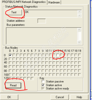

将坏的接220V交流电源,通过DP线连接到工控制机PG的5711卡
 5.诊断测试DP地址

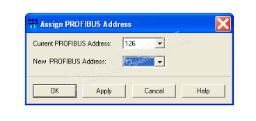

  6.双击open line修改PG的PROFIBUS DP的地地址为:13  然后按load to pc图标  ,读取3UF7-1AU00的参数保存。
  7.将新的断路装上,此时控制连接线不能连接,否则会DP通信不上,接上220V电源,连好DP通信线
通过DP诊断读取新的3UF7地址是:126,此时我们通过simatic manager软件重新给3UF7分配地址为:13
8.双击open line   打开备份的文件,进行load all prameter to switch device到新的装置内
9.在线测试监控OK
启动波形:
小结:本人也是第一次更换,写出来分享给大家,喜欢的给个赞,争取拿精华。

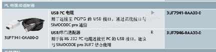

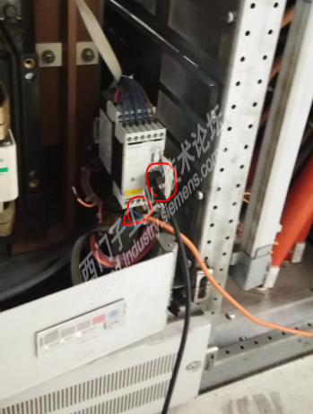

其实渔工这样做复杂了,我们都是电脑或者笔记本直接安装SIMOCODE ES 2007软件,使用专用电缆直接连接电机保护器。上传下载参数非常简单。下图为专用电缆
一端连接笔记本,一端连接simocode控制器即可。
