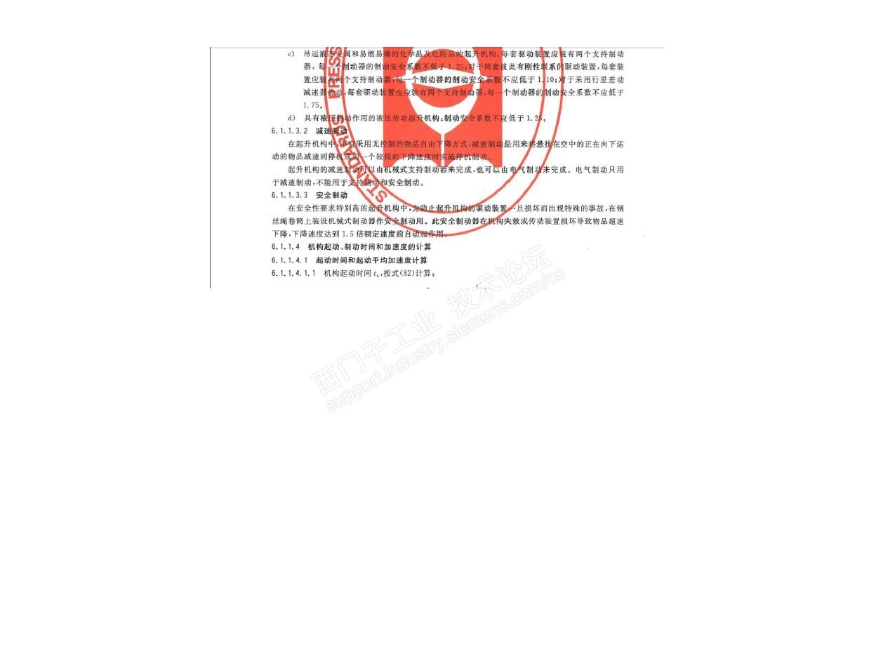

大家好!
   现在做一套全闭环的控制系统,控制对象是一个提升卷扬机,电机上带有增量编码器与变频器做闭环控制,由于电机与卷扬之间还连接了减速机,中间有多个传动轴担心有断轴等等问题导致电机的传动没有输出到卷扬上面,所以电机上的编码器+变频器闭环理论上应该是一个半闭环控制我认为有安全漏洞,
为了更加安全解决这个漏洞现在考虑加一个编码器在卷扬上系统结构大概如下图片:
根据以上图片显示,电机上安装了一个编码器与变频器进行VC控制,由于变频器有完善的算法基本上不需要我们去搞,只需要把参数设置好就可以,卷扬上安装了一个编码器与PLC-1200进行闭环控制,现在的问题主要是在卷扬的闭环控制上,电机与卷扬的速比是50:1,电机50RPM卷扬1RPM,在1200这边有什么好的算法来计算卷扬与电机的同步性?(备注:1200PLC与变频器之间有DP通讯的),现在的问题主要是在PLC上的算法滤波程序,变频器的速度是通过PLC来给的,希望大家多多指教!

楼主如果要解决电动机轴后面的传动部分断轴带来的安全风险,上述方案中还缺少安装在转筒上的安全制动器,这是实现楼主提到的消除安全漏洞方案中不可缺少的关键设备,电机侧的制动器保护不了断轴故障,至于如何检测出断轴,有几种方案。

1 如果选择卷筒上安装编码器,算出对应1.2倍电机同步转速的值,大于这个值就关闭安全制动器;
2 如果选择卷筒上安装超速开关,选型时,其动作值也是对应1.2倍电机同步转速的值;
3 编码器或超速开关安装时最好有增速装置,提高检测精度;
4 为避免误动作对机械的冲击,安全制动器和电机制动器要有一个正确的动作顺序。

39楼    2017-12-22 21:07:58
精编帖  主题:回复:全闭环控制请大家一起讨论一下思路
在起重机上还真有断绳保护。
一台起重机是否具有断轴或断绳保护,取决于它吊运的负载的类别和出现断轴、断绳后的危害程度,国家在这方面有强制要求。已在用的起重设备是否需要具有以上功能,当地特检所会提前通知的,而这就需要改变起升机构的机械结构和钢丝绳的直径了,改动量大。

我们的提升设备一般都有安全钳,底下安装一个限速器,其与安全钳勾连实现机械上的防坠保护,另外,限速器上面也有个行程开关,触发时可以实现断电或者报警功能。
贴一个常用的型号图片:
GB3811-2008起重机设计规范已经对起重机安装安全制动器以及安全制动器投入运行的条件做了说明,各项工作都是围绕着这个标准来实施,有多种方法。
