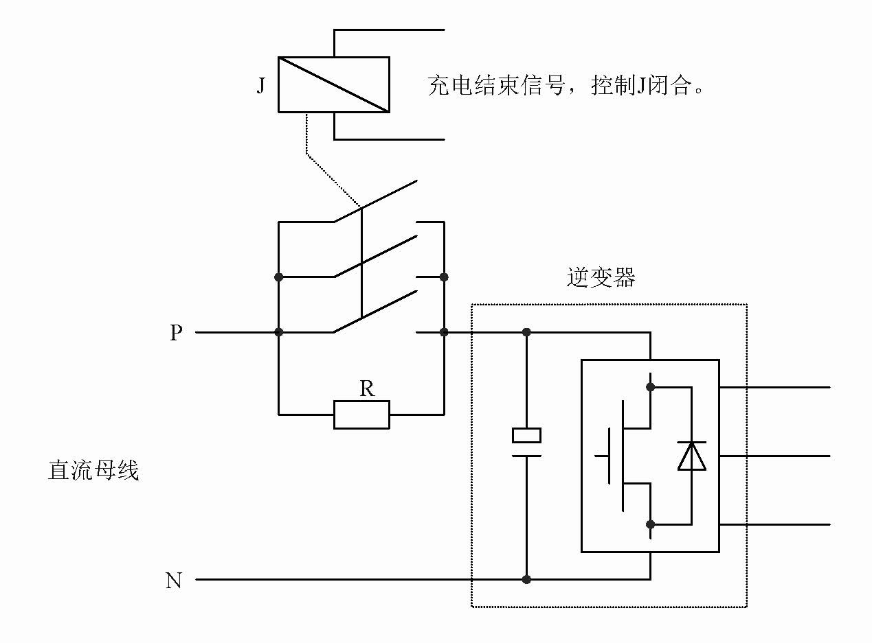

 前两天,有一条6SE70  30KW矢量控制器报F011故障,检查外部无异常后,决定更换备用矢量控制器。以前的正常操作都是断掉直流母线电源(上端有一个整流器,交流380V变为直流540V),这次由于其它设备还在运行,同时也考虑到维修的快速,直接在矢量控制器进线端断开了直流开关,然后换上了备用矢量控制器,在合上直流开关的时候(负荷未启动),在直流开关处就出现“呯”的一声,当时没有在意,测量矢量控制器输入端电压都正常,以为没有事,继续输入参数(软件传),在试运行的时候,一启动矢量控制器就报F002。以前有过维修经验,是矢量控制器内部的熔断器烧坏,马上断开直流开关,拆开矢量控制器更换保险后。继续按前面的操作进行,再次发生“呯”的一声,保险又烧了。
这次开始怀疑是不是直流开关有问题,将整流器断开后,检查了直流开关,发现没有什么问题,但这次先把矢量控制器挂好,直流开关合上,再启动整流器,结果都正常了。
问题是:两次导致矢量控制器熔断器烧断到底是不是直接上电的原因?

上图,如图所示:
