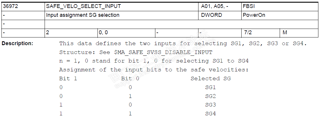

             兄弟们,俺胡汉三又回来啦^_^。之前有项目在身,忙了一阵子,哈哈其实都是托词,归根结底,就是懒病犯了。最近偷得浮生半日闲,某根筋搭错了,终于又提起懒散的精神,觉得该写点什么了。今天来讨论一下安全集成中的SG。

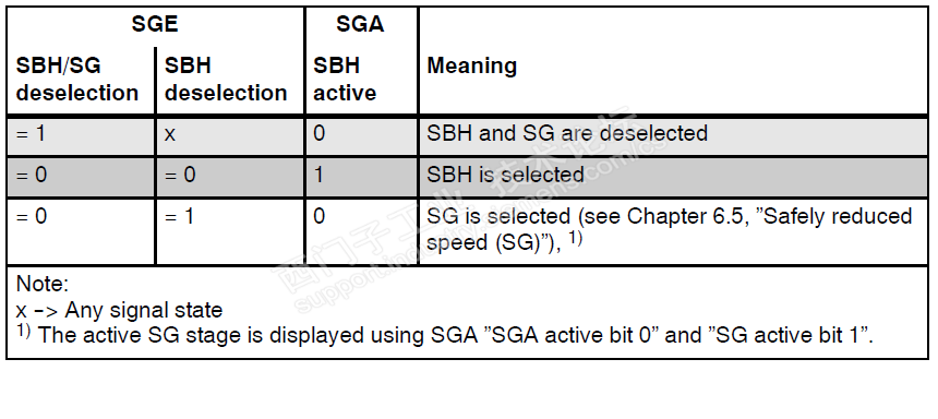

             SG,是Safe Reduced Speed的德文缩写,安全减速速度,对应ISO标准的Safe Limited Speed,安全速度极限,其实针对的都是一个东西。

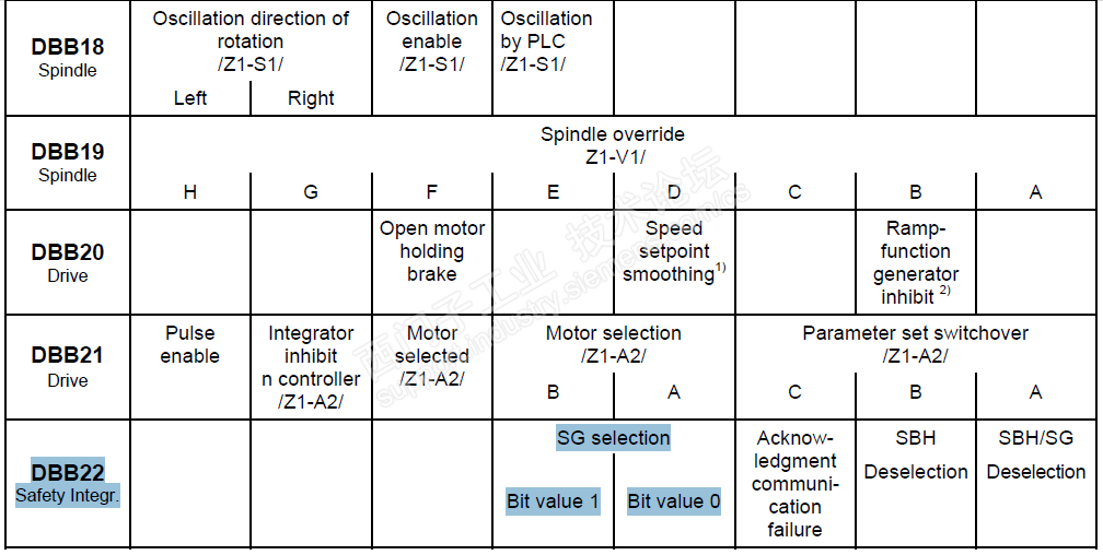

             SG的选择,有个前提,就是要在之前的SBH/SG和SBH的选择中,要选择SG selected。对应的NC参数是MD36970和MD36971,对应的PLC地址是DB3x.DBB22。
MD 36931: $MA_SAFE_VELO_LIMIT[n]
安全极限速度,需要SG selection来选择SG1到SG4到底哪个生效,这个要看NC端的MD36972和PLC端的DB3x.DBB22如何设置。
如果需要倍率,还有MD36932来辅助控制以达到不同的安全极限速度,注意,仅对SG2和SG4生效。

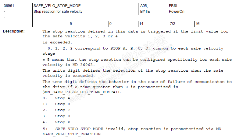

MD 36961: $MA_SAFE_VELO_STOP_MODE

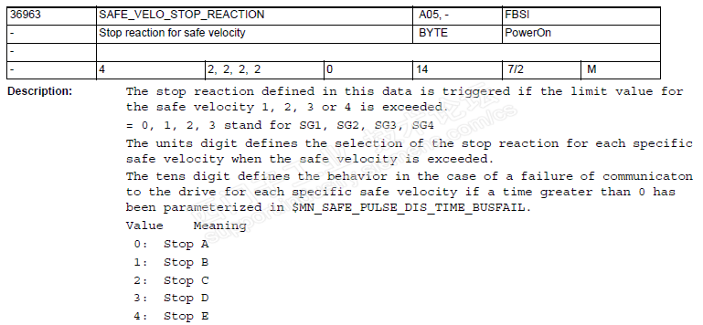

MD 36963: $MA_SAFE_VELO_STOP_REACTION[n]
SG的响应,默认是MD36963中的值2,也就是Stop C。当然也可以根据实际情况自己设定。
