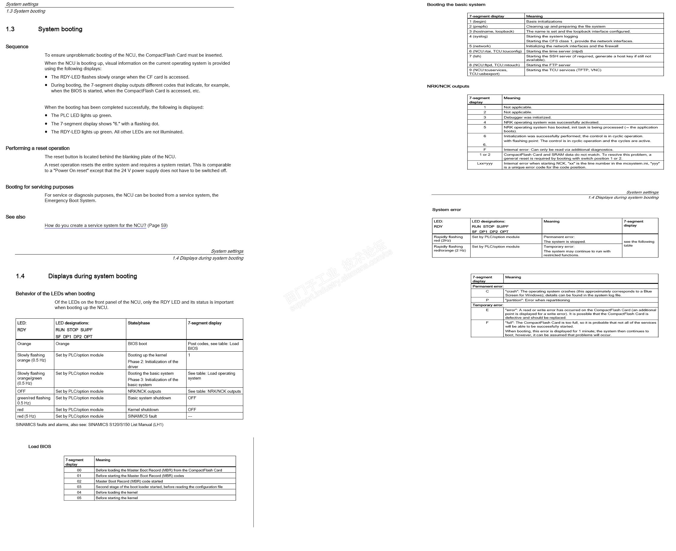

        前段时间,一客户的设备在加工过程中,OP10无故通讯中断,NCU报警F。重启机床NCU七段循环显示0017,OP10通讯连不上!显示屏显示Bootloader: IP Address , MCP 灯1Hz闪烁。再次重启,同样结果。停机!(用户提供情况是:加工时,屏幕通讯中断,重启也没效果!)
       第二天再次开机,又好了!
       几天后···再次出现上述情况。初步怀疑是干扰!
       到达现场后,观察现场的环境,是可能存在干扰的,距设备30米以内有好几台高频热处理的设备。再检查,排除干扰可能!该设备和热处理的设备是独立供电,该机床接地良好。
      查看资料,NCU就没有0017的循环显示叙述!继续找原因!给系统NCU换了个开关电源,没效果···又是一天过去了!
       隔日,开机成功,赶紧给系统数据备份!就在U盘刚把数据拷下来拔出时,通讯断了,NCU显示F,查资料,无果。总清NCK和PLC,结果NCU7段显示8,n次总清,没成功。
      后来时间紧迫,联系西家售后服务。
     西家工程师到现场,电话联系描述了现场情况后,判定是机床运行中CF卡写满了,把系统中断了。后来找到HMI中启用了操作日志。CF卡一直被写入数据,写满了。
     将操作日志关闭后,再也没有出现过类似情况。
总结:1. 资料要经常翻,不会“书到用时方恨少”;
          2. 备份至关重要;
          3. 总清也要看运气;(ps:曾遇到过,好几个人,同样操作,总有人会总清失败。有时情形会翻转)
          4. 资料不齐得赶紧上技术论坛、找答案以及全球技术资源库搜索。
下图作为参考:
参考资料:840D sl 简明调试手册、
                 Basesoftware and operating software Commissioning Manual
