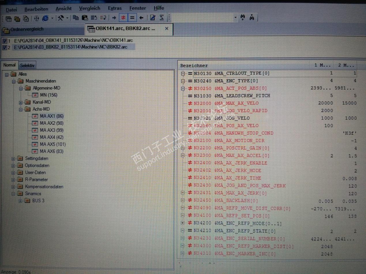

该软件可以对SINUMERIK的机床数据进行比较,很直观的比对出两个备份数据的不同处。遗憾的是我没有找到英文版的可能一些功能还不太会用。
上图:可以添加N个数据进行比对 红色的就是不同的地方。

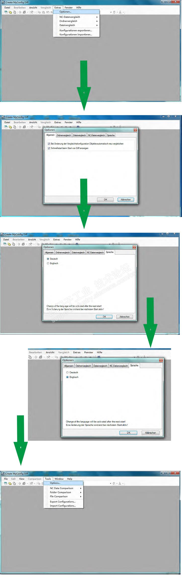

楼主,德语版,可以设置为英文版的,设置好确认,重启就好啦!参见下图:
