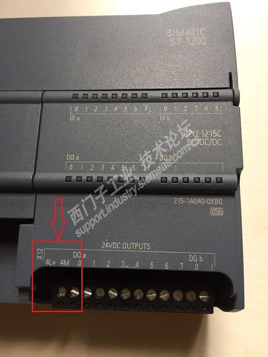

如题,S7-1200 DC/DC/DC 的4L+和4M是不是应该分别接外部24V电源的+V和-V,用来给输出点(比如:Q0.0 - Q0.7 ...)提供24V供电? 如果是, 那对外部24V直流电源有没有特别要求?比如最小功率or最大功率? 刚开始接触S7-1200, 感谢各位大神回复 !

是的    晶体管输出最好不要超过0.5A   继电器输出不要超过2A
