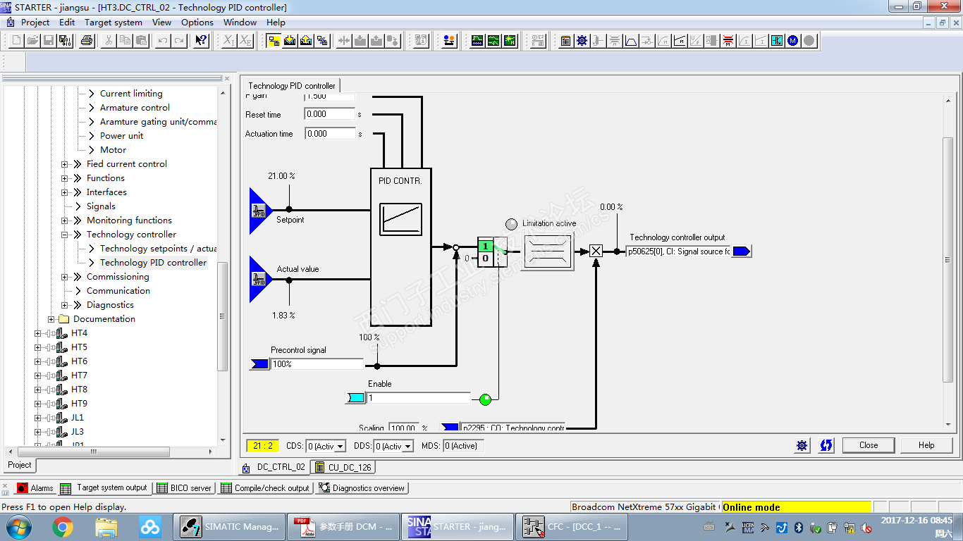

 槽点1:
记得以前有个帖子,说DCM的工艺调节器有输入没输出。我当时不信。但现在我信了。
最近处理的这个现场,是别人调了半截的工程,中途走人了,来救急。既然是救急,肯定是时间优先,顾不得分析上位工程师都做了什么工作(人家也不告诉我他做了什么,人都没见着),就按业主的要求来搭功能框图。其中用到了工艺调节器。但是设置完后却发现,工艺调节器不工作,有输入没输出。围绕着这个工艺调节器查了个底朝天,没发现问题。后来,我还是看看上任工程师都做了什么吧。发现他搭了很多无用的垃圾功能块,甚至还用到了一个除数为零的除法器。不管三七二十一,先把这些垃圾删了再说。
删完了,工艺调节器就好了,有输出了。此时,分析,有可能是那个除数为零的除法器捣的鬼。
但是。这个事还没完。(这是昨天的事,因为加班加的手忙脚乱,没有截图)
今天早晨一去现场,发现那个工艺调节器又不工作了。截图为证。如下:
 从图上,可以清楚的看到工艺调节器有输入,没输出。
这次的解决方案很简单:停电,重新上电,一切OK。
不知这是什么鬼。

10楼    2017-12-25 13:11:44
精华帖  主题:回复:吐槽一下DCM
兵哥,我总结下来的处理DCM奇怪问题黄金理论:1.断电上电2.初始化后重新下载3.降低版本使用.4.如果以上都不行,就换装置吧.
