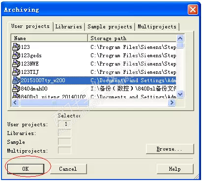

点击“options” 选择”customize” 出现以下对话框:选择“sinumerik(*arc)“ ,默认为”PKZIP12.4(*ZIP)“;
选择保存的盘符“D:“;
点击:“OK”;
出现以下对话框。点击“OK”;
在D:  找到生成的文件,考入U盘。

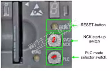

NCU的PLC拨码开关:拨至  “2”  “PLC STOP  mode”;

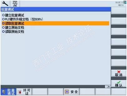

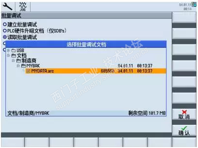

按下 ,在按下“按扩展键”“调试存档”;
选择”USB”,选择“确认”;
载入完成以后,PLC拨码拨回“0”即可。

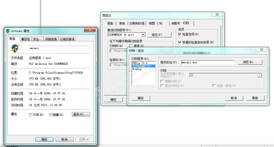

不好意思没仔细看你的截图,楼主那个不设置也可以。直接下拉选择看看

5楼的现象,我同事遇到过,后来装了840D Toolbox 就好了,版本的话4.5左右,记不清了,自己电脑上安装的Toolbox是4.5的,但是STEP7 V5.5归档有SINUMERIK (*.arc) 选项的。
但是个人认为可单独安装mmcarc.exe ,然后在组态里选择。
参考图片:
5楼可以尝试仅安装mmcarc.exe 一试便知!
     如果再不行,安装新版本的840D Toolbox !
