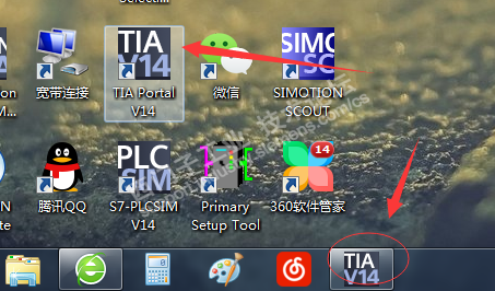

1,先打开第一个项目:

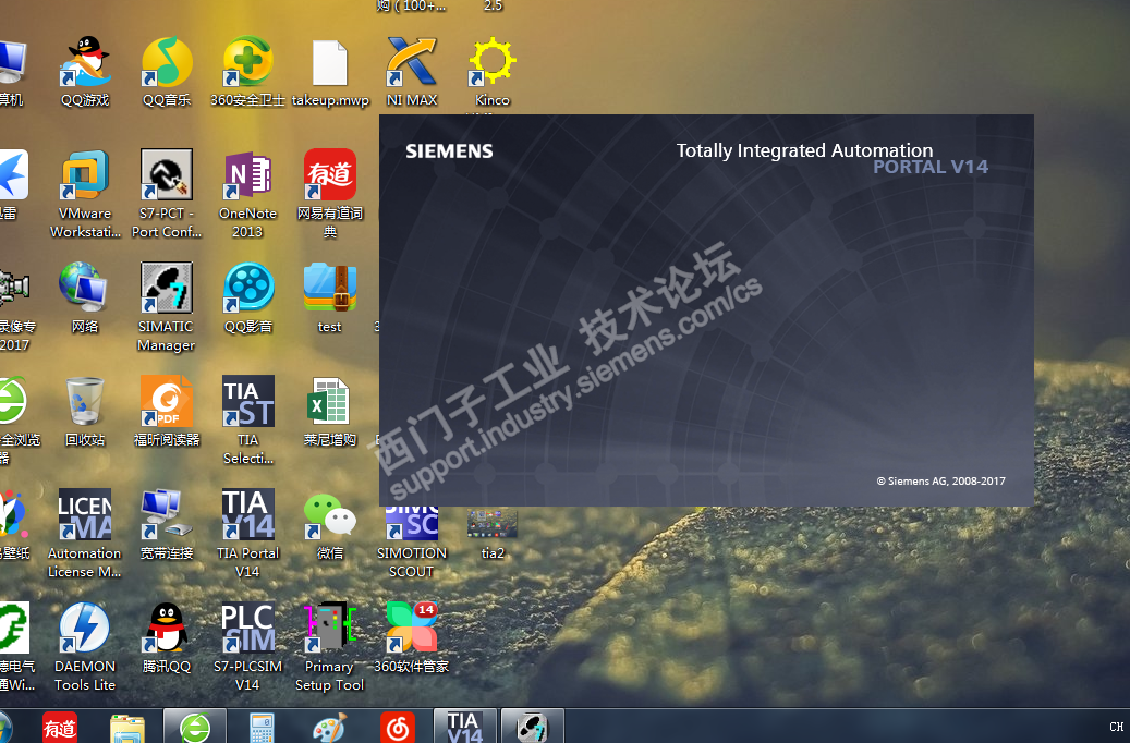

2,再将项目最小化,点击桌面博途图标打开第二个项目:
此时可以发现两个博途项目在运行:

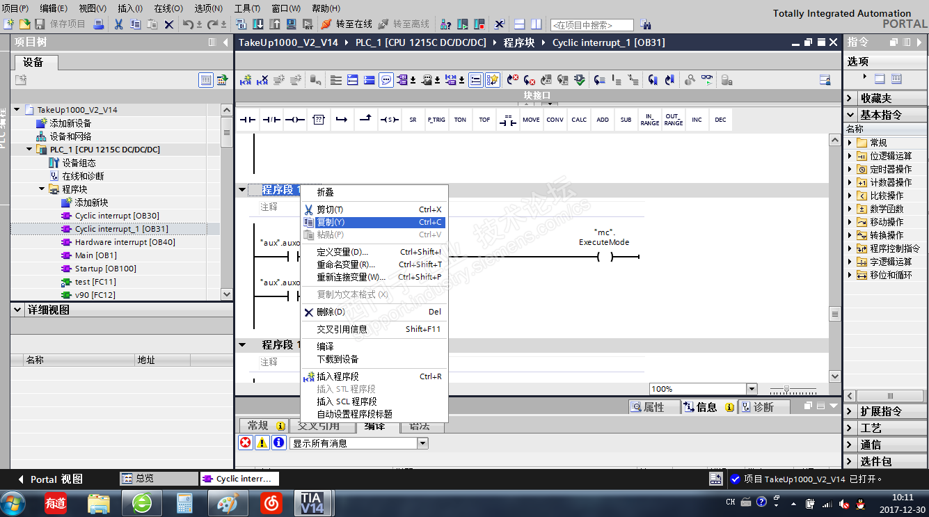

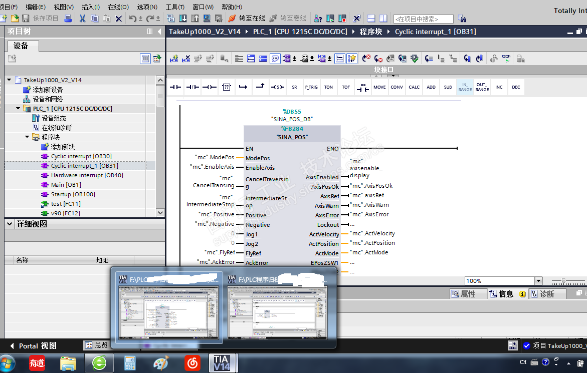

这个时候点击下面的缩略图进入第一个项目开始复制需要的东西到第二个项目:

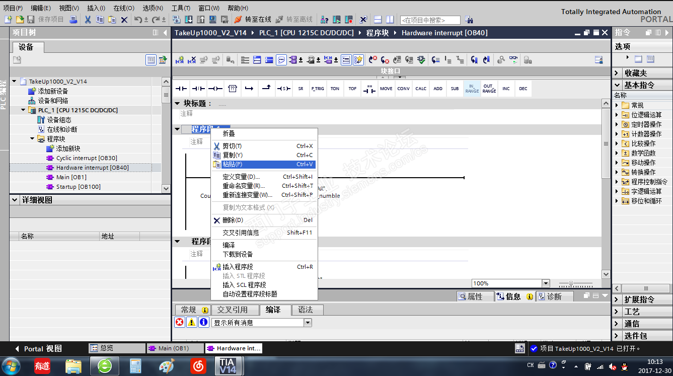

点击程序段复制之后,点击下面的缩略图进入第二个项目,然后在需要放置的地方右键点粘贴:

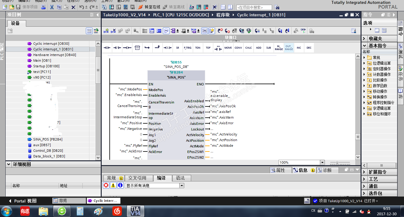

以上可看出已经复制过来了,但由于相关的数据块没有复制过来所以报错,从第一个项目把相关的数据块复制过来就好了。
同时打开两个项目还有个好处就是可以同时监控两个CPU,比如项目一和项目二是一条生产线的两个CPU并且有数据交换,在同一网段,将点击第一个博途项目一的CPU在线监视,第一个CPU在线之后,点击第二个博途项目二的CPU在线监视,第二个博途软件也在线监视CPU。这样可以同时处理两个CPU的程序监视和修改,特别是有数据交换的可以实时监视对方有否收到。
