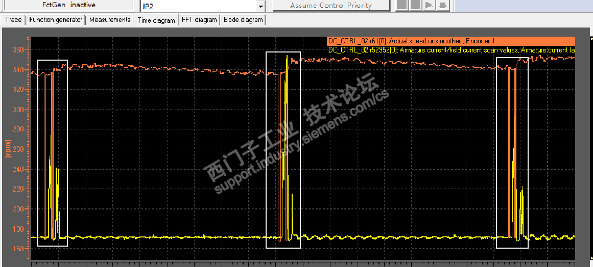

 调试DCM时如果看到这种速度实际值的波形,怎么办?

如果你录制的速度实际值(特指编码器为速度检测元件)有图中白色框所示的那样的垂直陷阱,建议你:检查一下编码器电缆是否是专用。如果不是,建议更换为专用编码器电缆。如果不想换电缆,那建议更换推挽输出的大容量编码器。或者,在柜内增加一个脉冲功率放大器件。
注:DCM相比DC MASTER,对编码器的要求有点变态。而且,这个变态,通用于所用SINAMICS系列。
DC MASTER及master driver,对编码器来说,真的是不挑剔。
