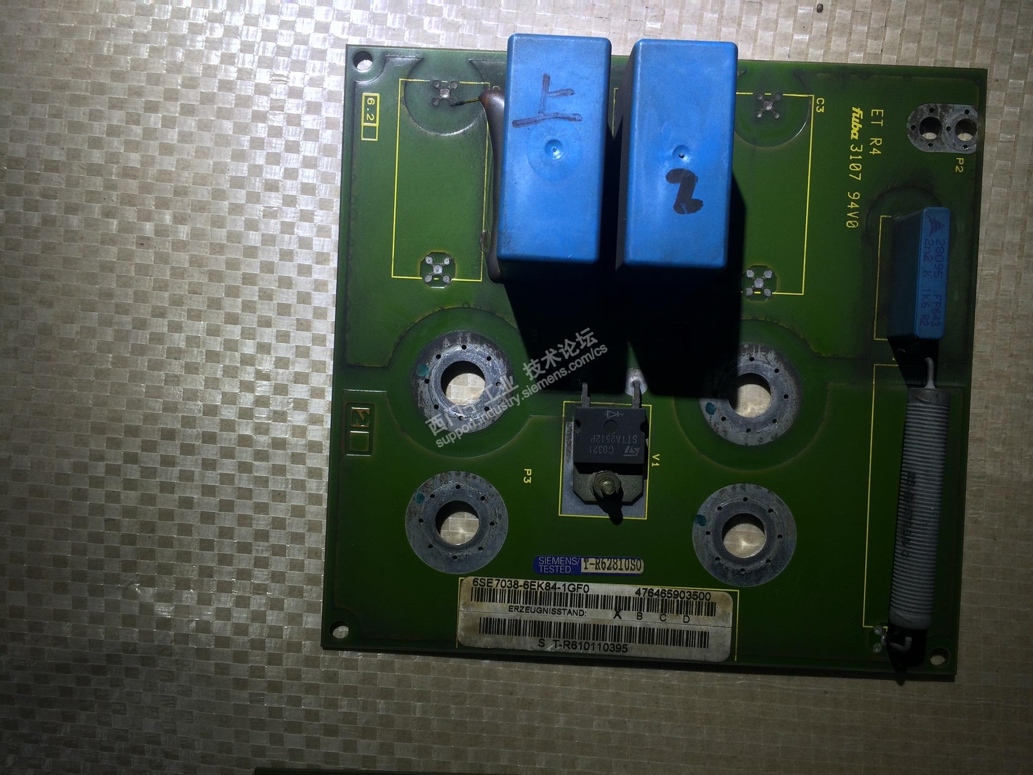

    朋友请吃晚饭,于是驾车前去,还没到目的地,公司AnyCall(现场电话)过来了,说一台530KW的6SE70变频器报F025故障,可以复位,但运行十几分钟又会报。这是不让吃饭的节奏啊,询问完情况后,决定先临时这么运行着。因为生产线是连续运行,不能停车,且这台变频器是收卷机,不是很影响,再过几天检修时处理(先吃晚饭)。

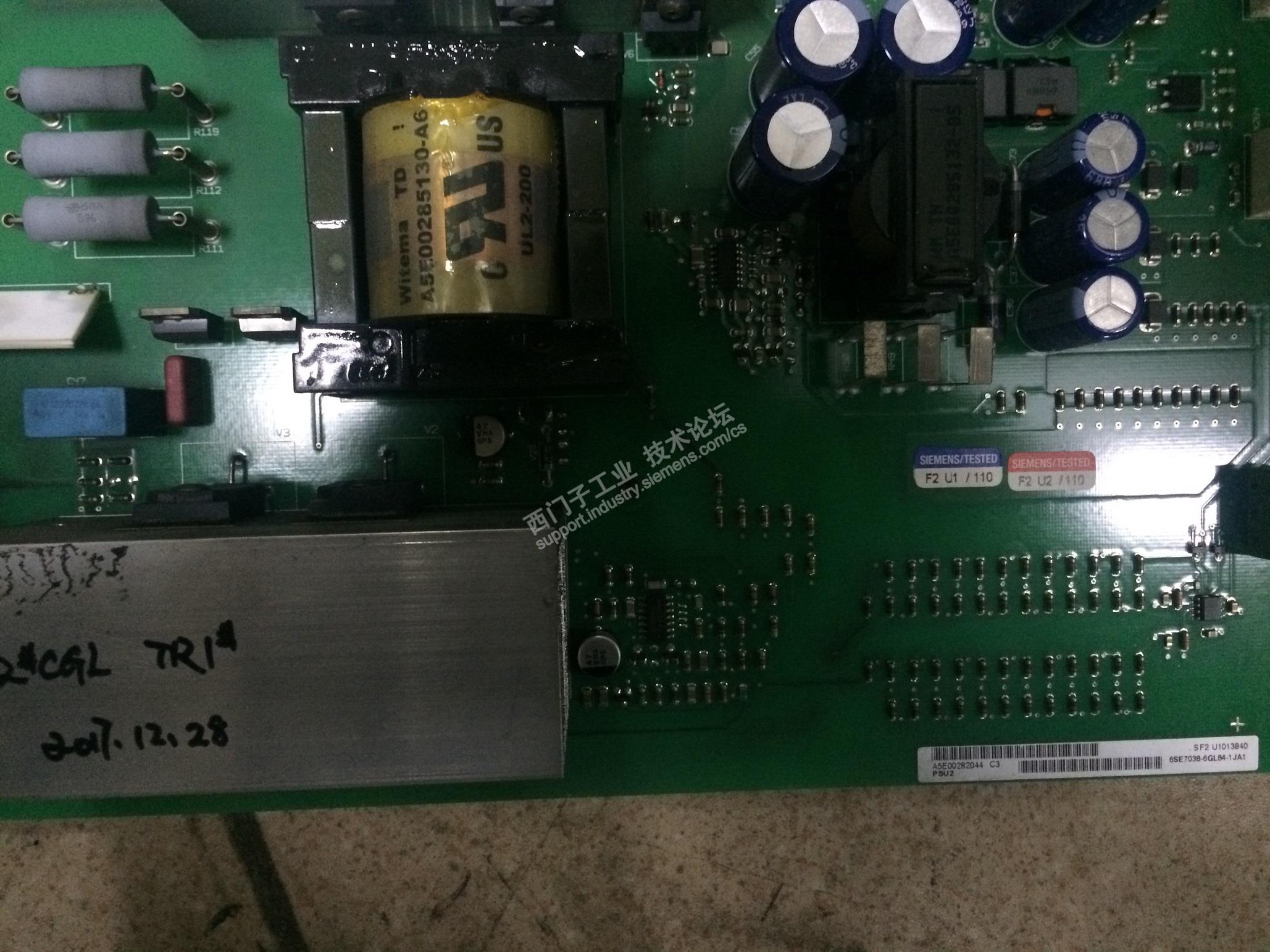

    终于熬到检修,检查电源板、CUVC板电源正常(CUVC:X101-1/2端子24V正常,X9:1/2端子正常),因之前别的变频器出现过F027的故障,是电流互感器的问题,因此,直接拆电流互感器,测量出来C相的互感器与其它2相的电阻不一样(A/B相都是4MΩ/0.9KΩ/4KΩ,C相是4MΩ/0.4KΩ/4KΩ),于是,更换C相电流互感器,安装好运行一个月一切正常。以为故障就这么解决了,没想到就在放假前几天,故障又出现了,不过这次是报F027。
    再次把电流互感器拆出来检查,发现又是C相有问题,怀疑是IVI板有问题(互感器是接到IVI板的),于是,更换IVI板,顺便把PSU板也换了,上24V电,PMU报A017,并且008脉冲封锁。查报警代码,安全停车。我们没有安全选件板啊,并且008脉冲封锁是通过P555/P556/557来控制的,怀疑是没安装好,把IVI板上的光纤重新插拔了一遍,好了。上电运行,先观察几天。第二天一早,现场说又008和A017了,怀疑还是硬件有问题(之前在论坛看到过SIEMENS人员发过的帖子,008脉冲封锁,并有A017闪烁出现,一般是硬件出问题了)。

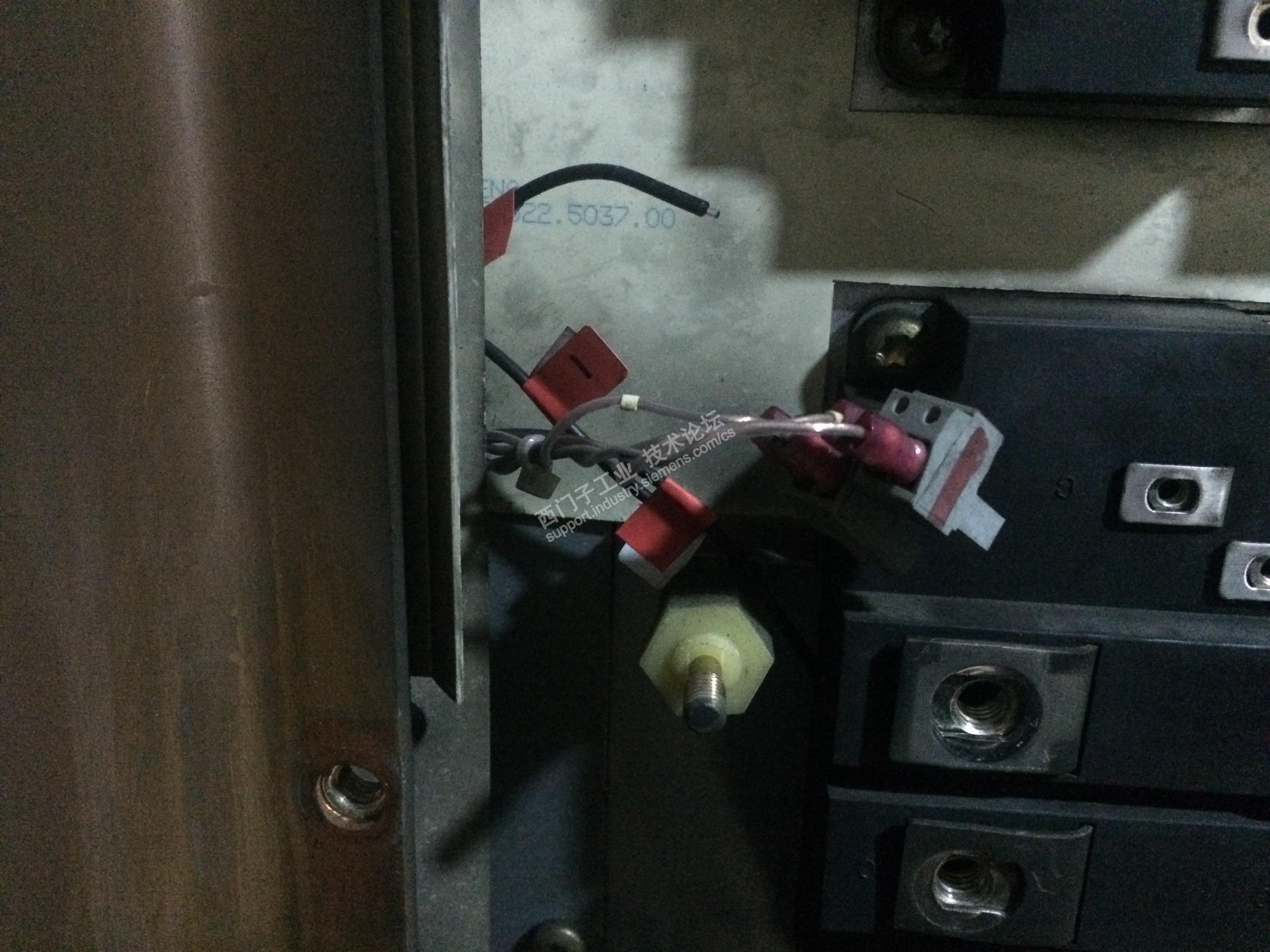

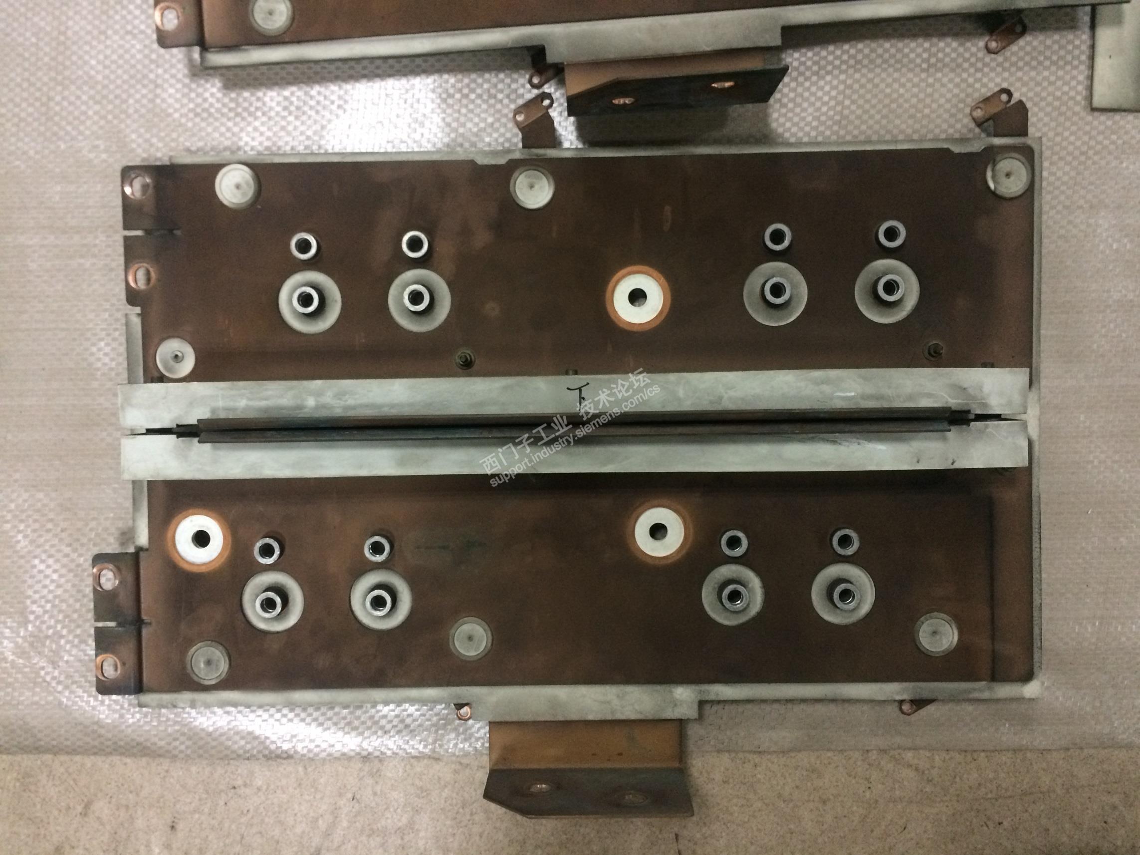

    这板子都换了,就差IGD板和IGBT上的缓冲板和IGBT了。这时,已接近下班,明天就是元旦放假,看来这个元旦得加班了。为了第二天能顺利解决问题(能够少加班),晚上在论坛搜索A017的帖子,发现很多说是IDG板有问题,也有说是PSU板的问题,还有甚至是IGBT炸掉的。这一看,问题大了,看来明天得把变频器拆散架了。

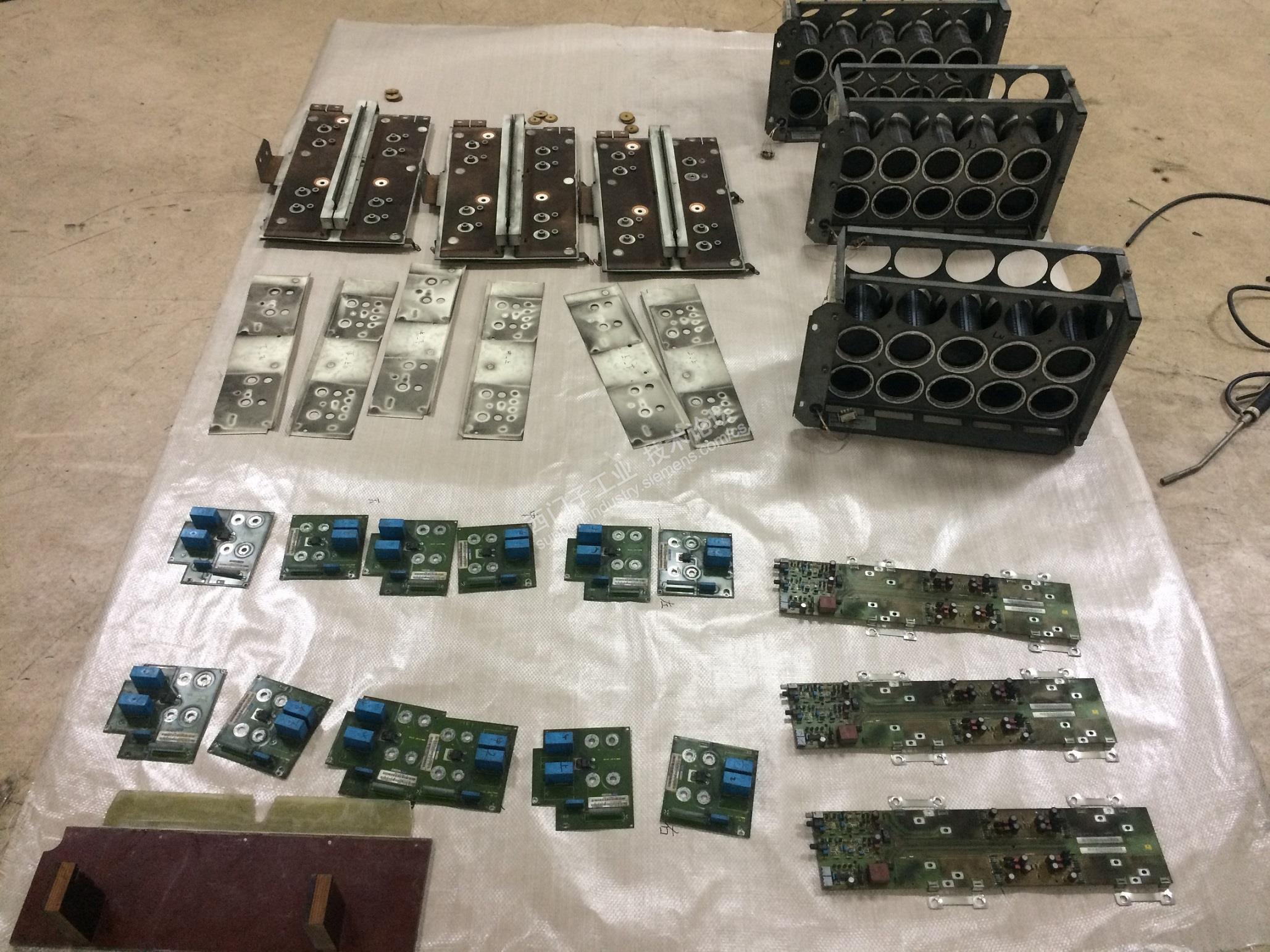

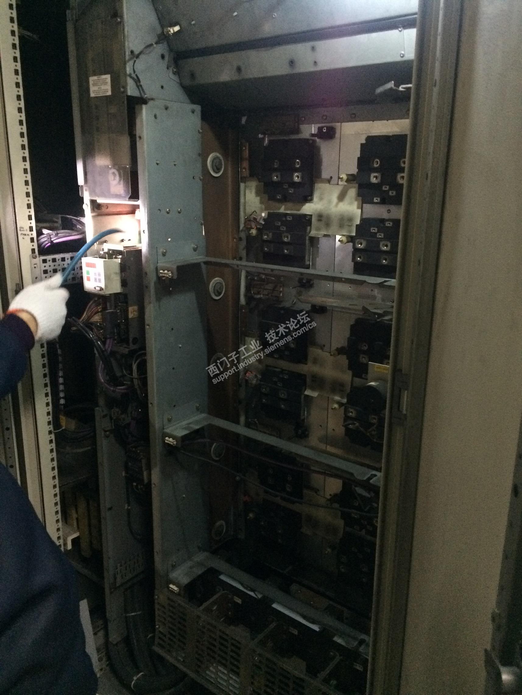

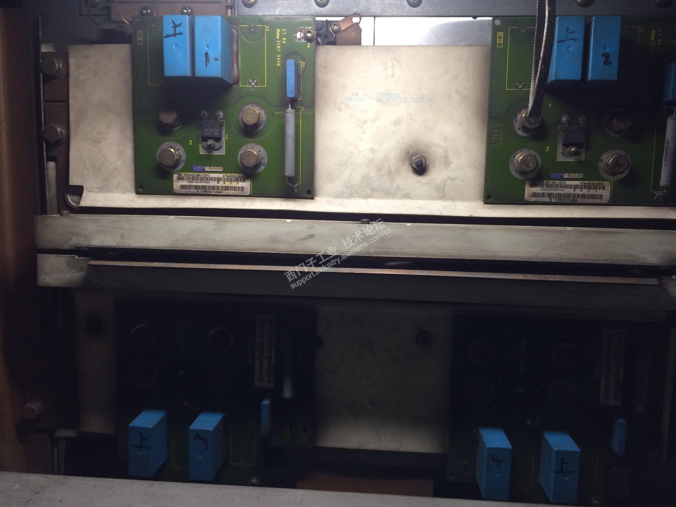

    工具都已准备好,目标直接拆到IGBT,用万用表检查IGBT,没有坏,那就剩IGD了,可这个大功率的IGD板子是三相分开的,不是一整张大电路板,查备件,只有一块,这个该换哪一相好?而且,型号的最后一位数字还不一样。最后决定,先把电路板清洗(板子的元器件上还是有很多灰的),再装回去测试,不行就把另一条生产线的同功率变频器拆过来。

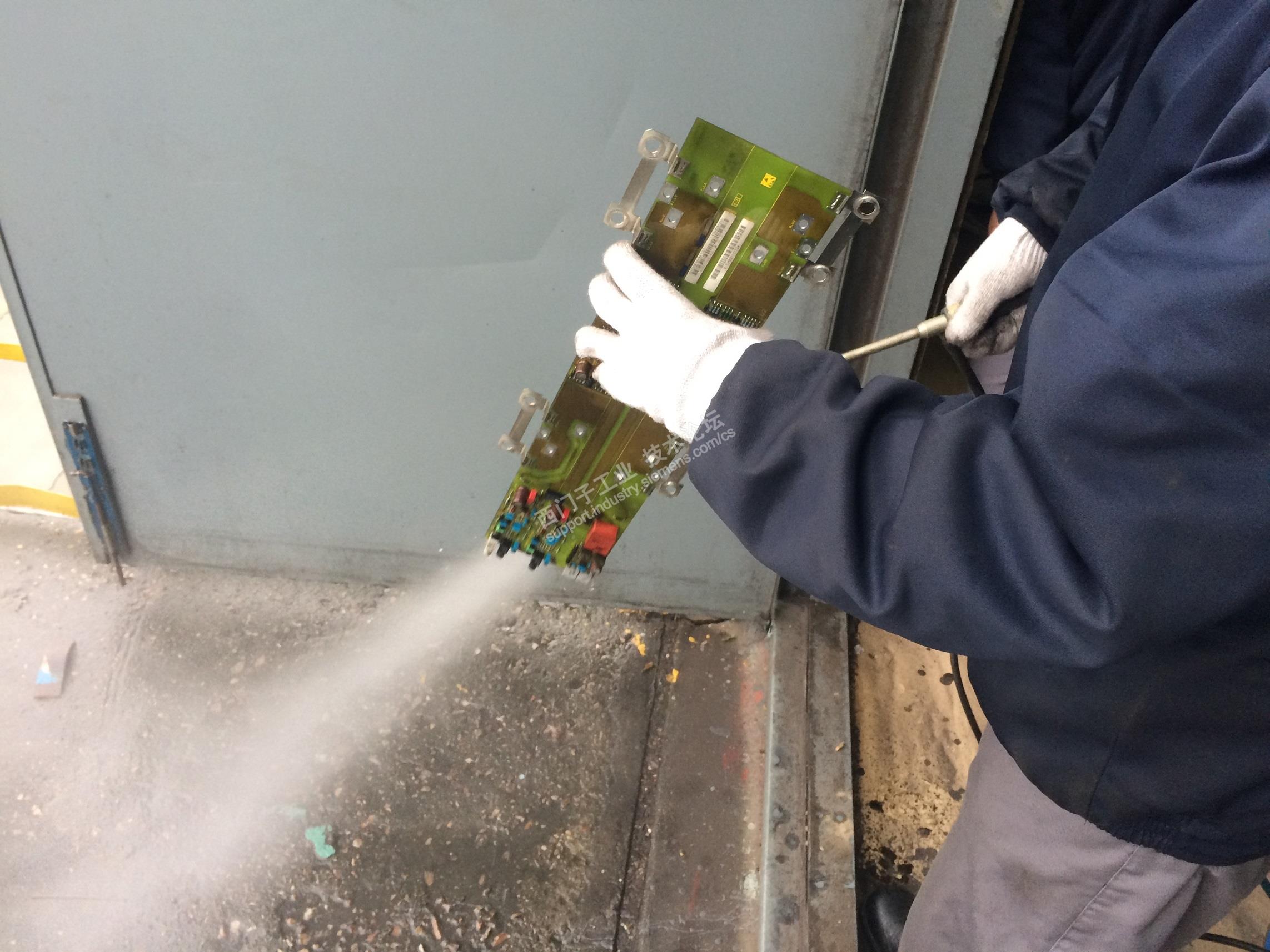

    于是,开始清洗板子,吹灰,晾干,一个上午很快就过去了。下午吃过饭,顾不上休息,直接安装。最后一颗螺丝安装结束,见证奇迹的时刻到了,24V电源合上,PMU自检,015接着008,等待十几秒,没有A017,心里一阵窃喜,让生产复位驱动,PMU显示011,心里的石头终于落地了。
回头总结,原因应该还是在IDG上,可能是灰尘太多,导致故障。2个多月的故障终于解决了。

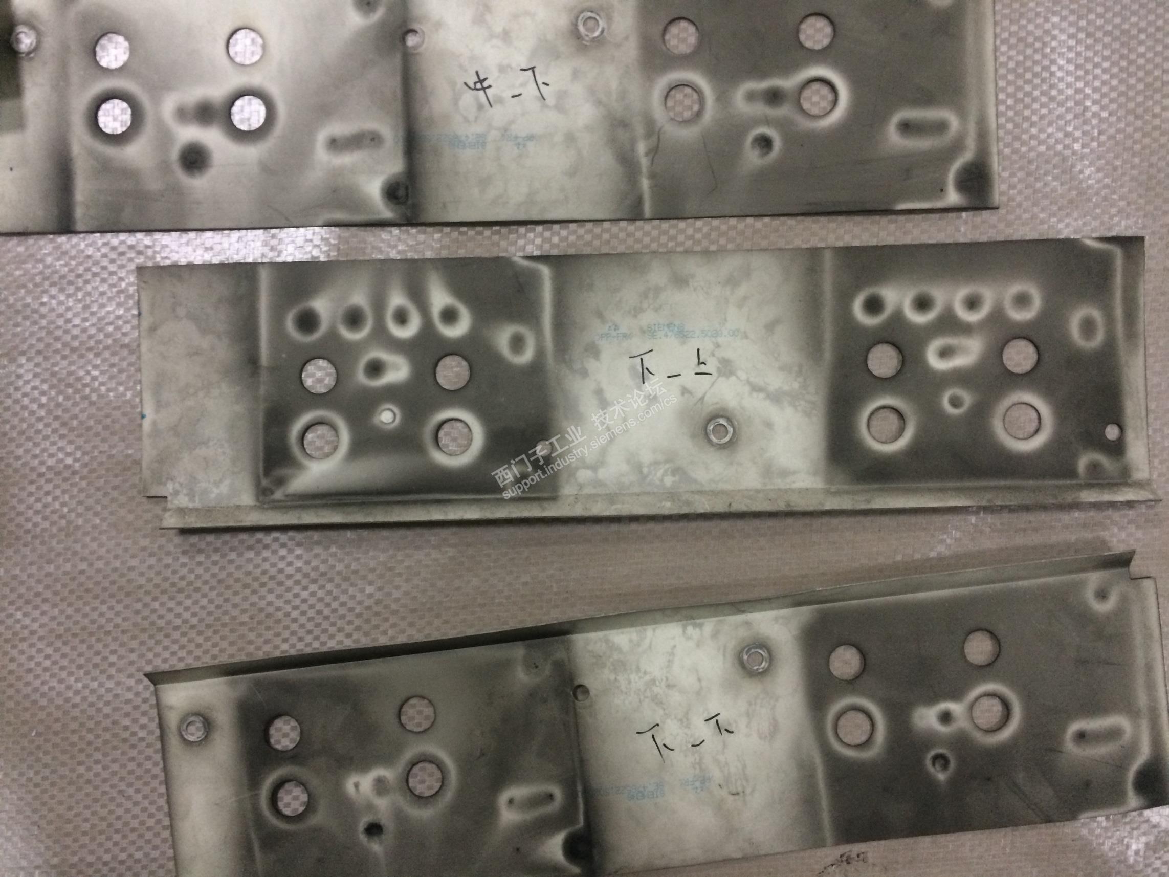

以下是这次维修的照片:

 原来用的小瓶装的,进口的,后来改成国产大桶的,清洗起来爽,接上压缩空气,洗的干净
