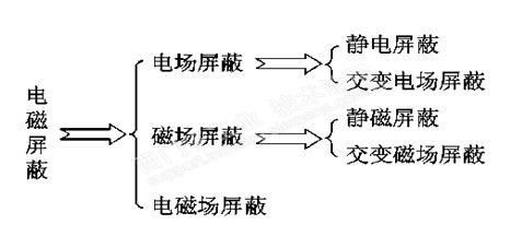

按屏蔽体的结构分类,可分为完整屏蔽体屏蔽(屏蔽室及屏蔽盒等)、非完整屏蔽体屏蔽(带有孔洞、金属网、波导管及蜂窝结构等)以及编织屏蔽(屏蔽线、电缆等)。
屏蔽技术通常可分为三大类:电场屏蔽(静电场及低频交变电场屏蔽);磁场屏蔽(直流磁场和低频交流磁场屏蔽)及电磁场屏蔽(同时存在电场和磁场的高频辐射电磁场的屏蔽)。

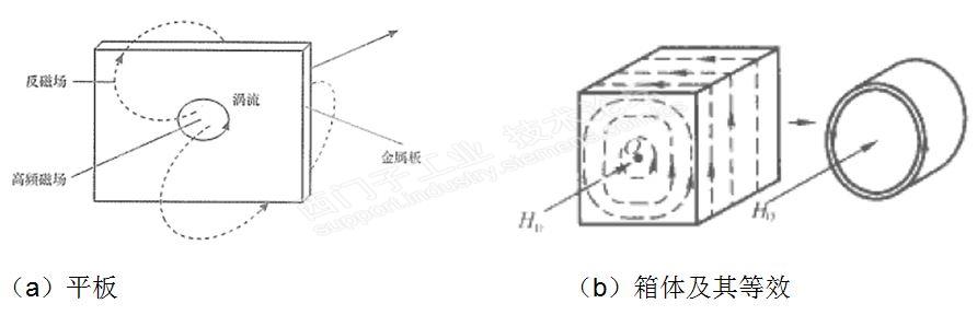

高频磁场屏蔽的基本原理:高频磁场会在屏蔽壳体表面感生涡流,从而产生反磁场来抵消穿过屏蔽体的原来的磁场,同时增强屏蔽体旁边的磁场,使磁力线绕行而过。
根据法拉第电磁感应定律,闭合回路上产生的感应电动势等于穿过该回路的磁通量的时变率。根据楞次定律,感应电动势引起感应电流,感应电流所产生的磁通要阻止原来磁通的变化,即感应电流产生的磁通方向与原来磁通的变化方向相反。应用楞次定律可以判断感应电流的方向。
高频磁场主要靠屏蔽壳体上感生的涡流所产生的反磁场起排斥原磁场的作用。涡流越大,屏蔽效果越好。这样,在屏蔽体的外部,总的噪声磁场强度变为零。因此,对于高频磁场的屏蔽应选用良导体材料,如铜、铝或铜镀银等。随着频率的增高,磁屏蔽效果变好。当涡流产生的反磁场足以完全排斥噪声磁场时,涡流将不再增大而保持一个常值。此外,由于趋肤效应,涡流只在材料的表面流动,因此,只要用很薄的一层金属材料就足以屏蔽高频磁场。

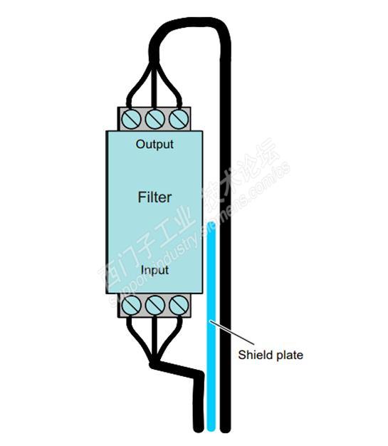

连接安装举例
动力电缆:推荐的型式
信号电缆:推荐型式
 隔板连接
