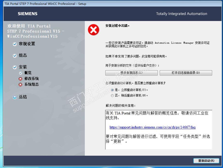

每天习惯的打开SIEMENS论坛,好几个贴都在发V15已经出来了,于是,赶紧在官网下载了,在虚拟机上进行了安装(STEP RPO WINCC PRO),在安装到还剩1%时,出现了错误,无法安装。
难道是下载的文件有问题,但是,可以正常解压的啊,说明安装包没问题。于是,换了STEP PRO WINCC ADVANCE进行安装,问题一样。这就难住了,系统有问题?我这虚拟机安装V14都没问题,V15难道对系统有要求了,查了一下安装要求,WIN7 PRO SP1是支持的。

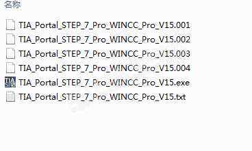

    于是,对系统进行更新,把UAC关闭,再安装,还是一样报错。实在没辙了,已经连续3天折腾到半夜了。难不成要换系统,后来想了想安装过程,唯一的区别是,我是把安装包在另一台电脑上解压后,再把解压后的文件考到这台虚拟机进行安装的
后来,直接把安装文件在虚拟机内解压,然后安装,终于成功。(V15对解压文件有防拷贝功能吗?)

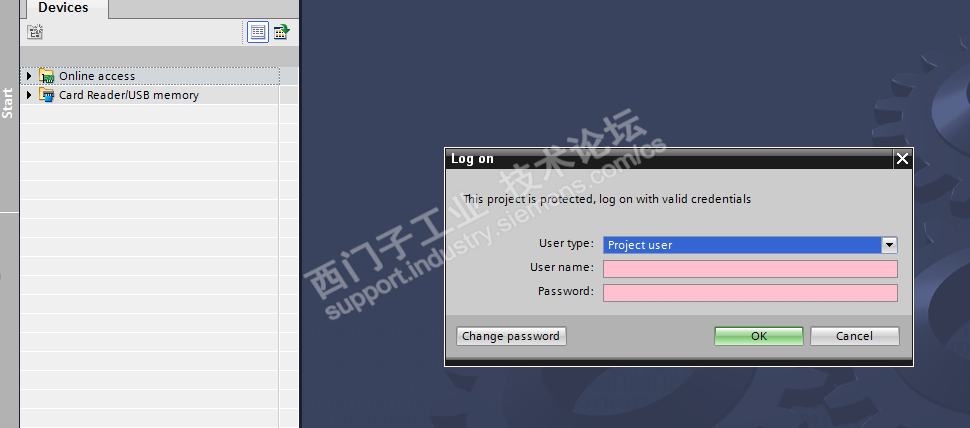

打开PORTAL V15,使用起来还是很流畅的,发现了V15的一个新的功能,可以对项目进行帐户登陆,可以更有效的保护项目
一、设定帐户
此功能不能撤消,一但设定了帐户 ,就不能取消了
二、设定好帐户后,确认,保存项目,下次打开项目时,就会出现要求登陆账户,输入正确的用户名后,才能打开项目
