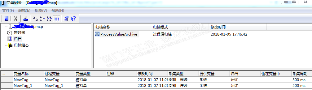

第一步
 归档变量设为1分钟,可以按你需要的设,不影响
请注意一点要在wincc启动当中选择变量记录否则会报错invalid object name dbo.Achive

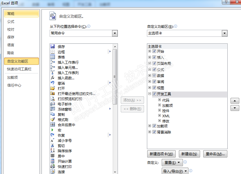

第二步在excel当中设置
2.1创建模板
日历控件通过插入控件 Microsoft Date and picker 来完成的,注意某些office 没有工具箱控件,需要在文件下的选项中插入开发工具来完成
在开发工具下的Visual Basic编辑器中sheet1插入以下脚本
