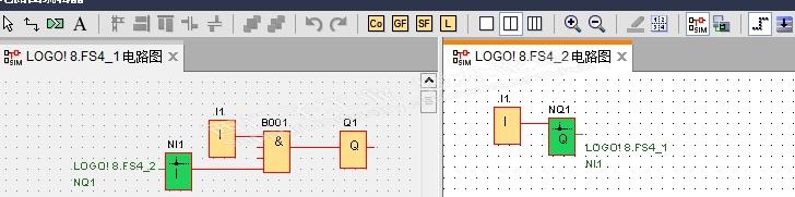

截止到目前为止我用的软件是LOGO! Soft Comfort V8.1.0
软件仿真是编程时经常要用到的一个检验程序的方法。
  1.  由于LOGO的定位,I/O点数最多为24进16出,偶尔有时候点数不够用,需要增加一个本体(CPU)作为从站通过以太网通讯,I/O点在主站中以网络输入/输出来体现。
  2. HMI上做的虚拟按钮,在LOGO中以网络输入来体现。
这时候仿真就出现问题了,网络输入在仿真时没法置位或者复位,这就造成在手中没有现成LOGO本体或者触摸屏的时候难以仿真相应功能。
真心希望西门子在下次更新中考虑到这一方面,能让LOGO的忠实使用者更加方便的使用此类功能!

 如上图所示,右侧模拟HMI的信号,不知能否满足楼主要求?
