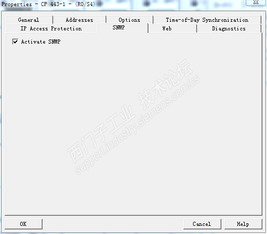

我现在控制系统是带PLC功能的ET200S通过主站模块拖了几台80。上级PLC是400,通过DP网连接ET200S。问下高手们,如何通过400的以太网模板访问80用以调试。现在通过ET200S的DP口可以正常访问驱动装置,但是通过400不可以。有没有相关的西门子文档可以参考,能看到的文档多是通过一级PLC的。

找到问题了,400PLC用的以太网模板为6GK7443-1EX30-0XE0在组态的时候好像默认开启了SNMP,关闭这个功能,下载组态,就可以访问6RA80了,同时也解决了IbaPDA连接400PLC的问题。
有哪位能解释下这个功能是干什么的么?
