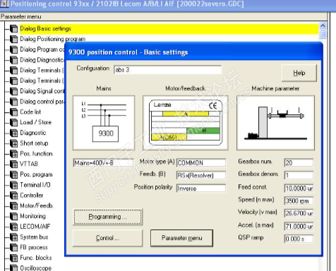

接下来就是换伺服驱动器的事情,接上24V电源,用面板拷贝参数,没有成功,我拿来电脑通过数据线读取参数,结果也不能读取,我试了下其他的伺服驱动器是可以的.
判定板子有问题了,换新的吧,实在不行从另一台机器上拷贝一下.从仓库找到了修好的驱动器,我担心修的时候参数有改动,不管了装上去再说,装好后开机正常,说明维修厂家给我们恢复了参数.
读参数前第一步设通信;
在线,自动搜索。
读完参数保存
我赶紧用电脑备份下来.
