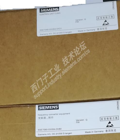

公司内使用了多个西门子70系列VC,MC控制器,已经使用了12年时间,近期出现了一台MC的主板CUMC损坏,就下定决心购买70VC,MC的主板CUVC,CUMC板子作为备件。
CUMC,CUVC的主板尺寸及接口是一样的,目前手头上有一台MC备件,也就是CUVC的板子也是可以插到MC控制器上的。
CUMC主板安装在MC上,通控制电源DC24V,显示005,说明购买的CUMC主板是OK的,但是CUVC检测没有现成的VC可以测试,能否将CUVC安装在MC上做简单的测试。各位大侠有什么高见告我。

通过本次的测试,得出一个简单的结论:
1。70MC控制器是可以简单测试CUMC,及CUVC板子的好坏。控制器只是相当给主板电源而已。
2.可以在70MC控制器串口,通过DriveMonitor软件给CUMC,CUVC主板下载数据的。
3.通过我这个70MC备件,可以给CUMC,及CUVC板子通电保存,省的放到现场拆除现场的主板通电保存。安全方便。
