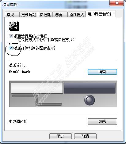

运行时,个别画面变黑,鼠标移动到哪,哪里才显示出来。切换界面最大化改变大小后也能恢复正常,该界面只是一些管路和常规图形画面,而且还没有连接变量。
网上提问回答很多帮忙,各种试!
添加内存没用;
添加变量刷没用;
差点就要重新升级成7.4了;太麻烦了。
最后在网上找的一个方法解决了:
把工程属性——>用户界面和设计——>激活硬件加速的图形表示 前面的√去掉!!
OK了!!问题解决!!
分享给大家!有帮助!!
