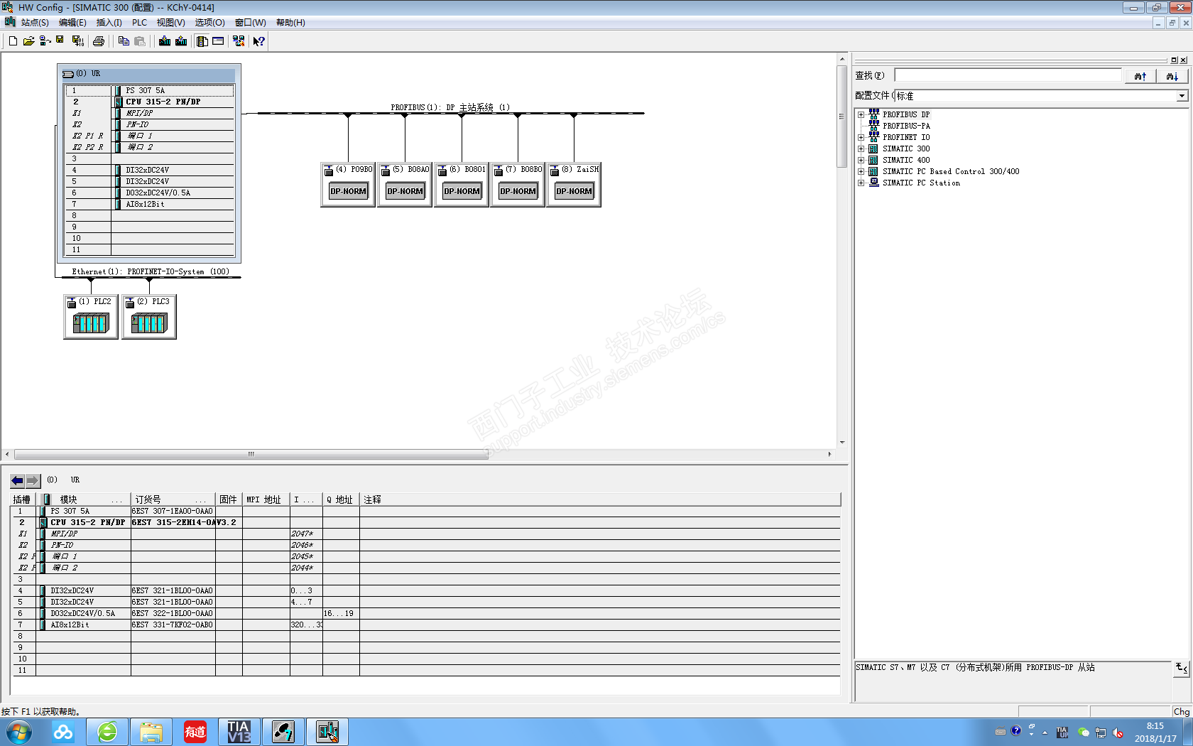

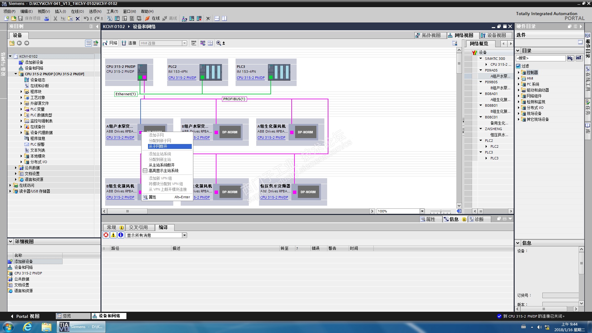

在DP调试中,经常会遇到网络不通,通讯不正常的情况,此时需要将其他的DP从站从系统中分离,并不断的把从站的终端电阻接通或断开,以检验单独的PLC对从站的通讯是否成功,是否因其他外在原因引起的通讯不畅。

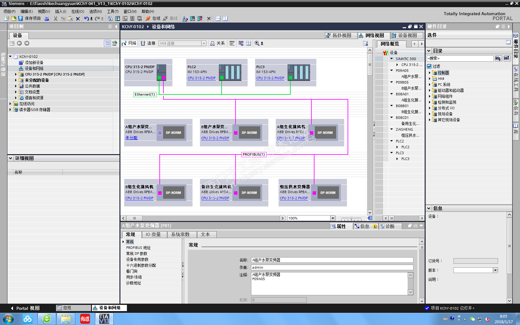

在TIA平台中,有一个功能,可以将从站从网络中断开,此时的从站配置(地址,起始IO等)均还在程序中,等到网络测试通过,再将主站添加进来就好,非常方便。如图:

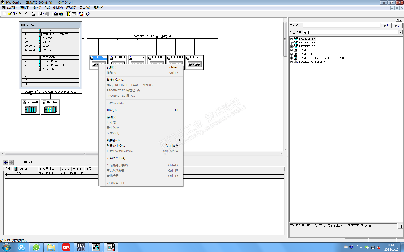

但是如果是STEP7平台,则只能将对象删除,相应的配置则不存在了。测试通过之后再添加对象还得保证设置成以前的配置,非常繁琐。如图:
当遇到从站数量多,这个功能就更显得方便了。
