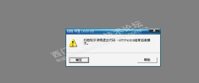

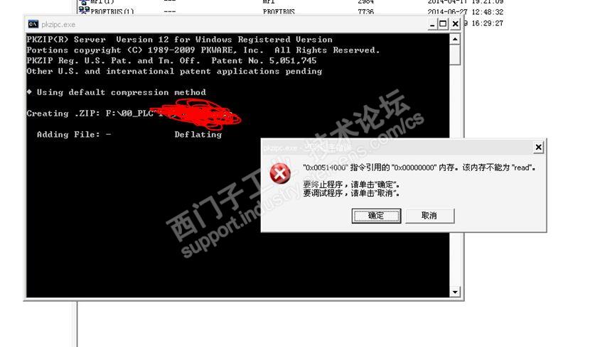

     最近项目上在检修,因此我也就准备对用到的PLC程序进行备份, 但是在备份归档的时候却遇到了问题。下面是我遇到的问题:
       利用Step7 归档用户程序时报错。这是归档时的错误信息,如果选择确定那么还有下面的信息:
          这是后面的错误信息。

一、 恢复系统
        因为是工控机,且带有WinCC运行系统,因此一般都会对系统进行整机备份,因此我想到的第一个方式就是,恢复/还原系统,但是不幸的是,就算我恢复系统也没有解决这个问题,而且系统的备份时间是2015年刚开始接手的时候备份,因此我只能认为当时系统是对的,当时的系统镜像是可以用的。因为当时备份用的是ATI,而且是我刚接手的时候的备份,我就只能认为当时的备份时系统是正确的。
二、重装Step 7 V5.5 CHS
        因为还原系统也没有办法解决这个问题,因此我想到可能是我当时备份的时候系统就不对,可能那个时候Step7 内置的PKZip软件已经出现问题了,因此我选择重装Step7。结果更不幸的事情发生了, 重装Step7 V5.5 CHS后,连系统都进不去了,一直重启,而且每次都进入那个要选择安全模式,还是带网络的安全模式或者正常启动,我想这个大家应该很熟悉。
三、重新组织项目
      因为有时候,Step7程序在因为意外关闭或者系统意外死机的情况下,会出现数据不一致的情况,因此我想要不就重新组织一些, 这个功能也许很多人没用过,但是有时候确实很好用,有些问题能够解决。 但是很不幸,依然没有解决我的问题。
四、另存为
     本来我都不报任何希望可以解决这个问题了,我就想反正死马当活马医吧,就将项目另存为到一个别的路经。
      这个路经我用的是: 全部数字加下划线和英语字母,没有汉字,而且是在英语输入法的情况下输入的, 就比方说   00_PLC_Program 这样的路径(文件夹),这个文件夹放在根目录下。
       另存为的时候用的项目名称也是全是英文字母: 就比方说,  abcxxx,
       什么意思呢,就是没有中文字符和全角状态下的英文字符。
       没想到这样搞完以后居然好了。就是我用Step7 归档的时候不报错了。
