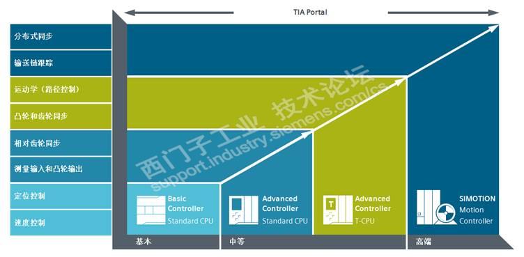

从博途V15开始,S7-1500T 工艺 CPU可用于路径控制,其运动控制功能得到了大大的扩展。

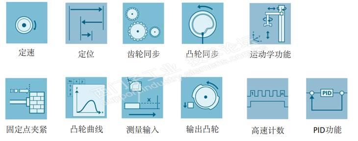

当前可以使用S7-1500T 工艺 CPU执行以下任务,例如:
  • 齿轮或者凸轮同步
  • 多种运动机械模型以及完整的路径控制指令集
  • 路径的实时监控功能
  • 通过PLCSIM advanced软件和NX MCD进行虚拟仿真
典型的控制功能如下图所示:
