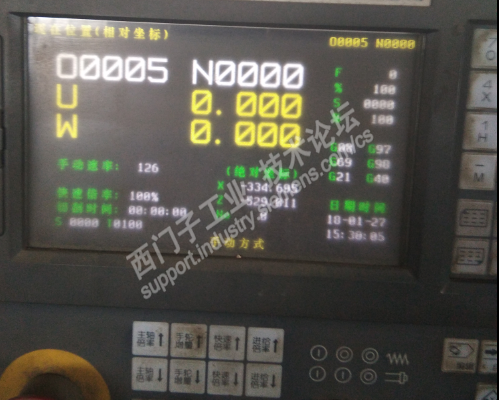

前天利用双休日去修了一台数控加工中心,到了现场一看,是国产的,这东东没有接触过呀!
故障情况:主轴无法旋转,X轴自动加工无法走到位。

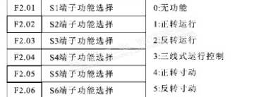

还好我有840D数控系统的基础,手动开主轴正转不动,我看了主轴是变频器控制的,起动主轴的继电器工作了,反转的继电器也可以工作,第一反应是变频器坏了,或者是继电器坏了,我看了下变频器说明书,直接在控制端子给短接正转信号,还是没有转。我问操作工有没有动过变频器参数,他们说没有,我检查了变频器的关键参数:

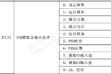

只有F2.22的参数是:1从控制上应该是7呀,我改了一下结果还是不能转,其他二个参数是正确的。
此时我也不想动脑了,看了旁边的一样的机床把F0,F1,F2的参数全记一下来进行比较,然后把坏的变频器参数改成和正常的一致,大约有三五个参数不一样,改完后我试了一下,主轴动了,操作工说没动过参数,我也不能多说,我心里面知道就行,反正我收钱就是了。
开始走自动加工产品的程序,X轴无法到位,如果不暂停会出现撞车,这时我让操作工X轴回一下参考点,他们说从来没有回过,我说你现在的X轴和另一台同样的机械位置数值不同呀,他们也不会回参考点,那就我来吧!按一下回参考点的键,再按X+,X轴快速回参考点,并撞到机械限位,这是什么机器呀,还好X轴是用的步进控制停了。(为什么没有电气限位,无语)
回参考点后我又看了下X轴位置还是不对,我怀疑是联轴器松了,拆下来检查,没有松动。
根据我的经验,系统轴是用的步进控制,机械堵转会导致X轴不动,我要求检查丝杠,打开丝杠时里面全是铜粉沫,先进行清理吧,清完后,进行测试,快速X轴能到位了,再加工产品OK!走人。
