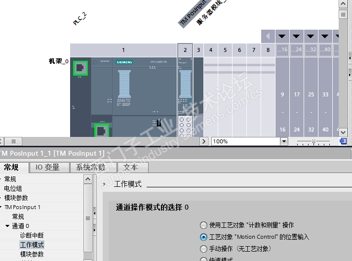

今天给大家分享的是基于1500的GearIn功能实现手轮控制V90PN。
CPU:CPU 1510SP-1 PN
工艺模块:TM PosInput 1
驱动:V90PN

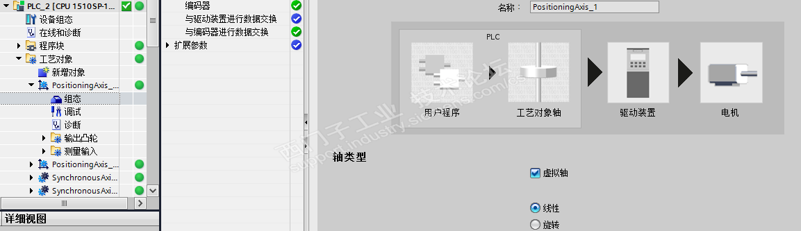

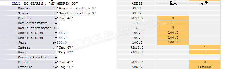

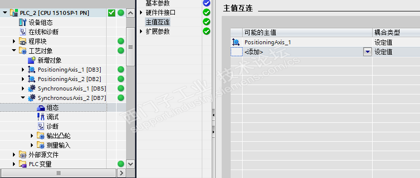

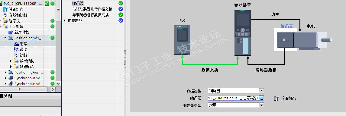

主体思想就是建立虚轴,把手轮的编码器信号配置到这个虚轴上,另外利用这个虚轴做主轴,收控的V90PN做为同步轴进行同步。
配置如下:

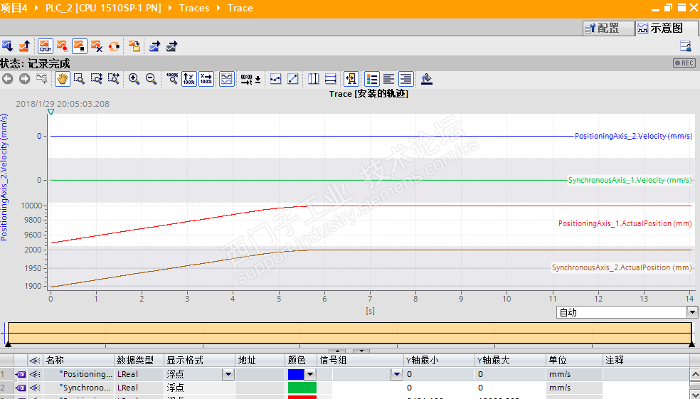

Trace曲线如下:
注意,只是软件仿真处理的结果,没有进行实际实验。
