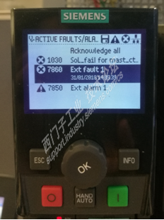

如果你使用的操作面板是IOP-2面板或是IOP面板时,你可以直接在诊断界面下找到当前的故障值或报警值,并在故障值或报警值下方直接可以看到报出这个故障或报警的真实时间。即使当时报出故障或报警时,你的IOP-2,IOP面板没有装在变频器上,你仍然可以在变频器报出故障或报警后,使用IOP-2,IOP面板查看到报故障或报警的真实时间。

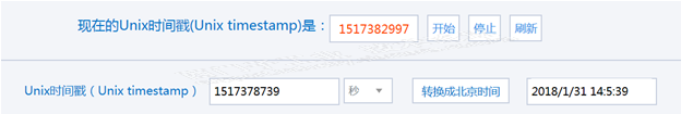

例如:我们从R948[0]和R2130[0]中读出出现故障的毫秒数为50739390,出现故障的天数为17562.
 那么我们首先需要按照下面的公式计算出总的秒数
50739390÷1000+17562×86400≈1517407539秒
这个总的秒数叫做Unix时间戳,它是从格林威治时间1970年01月01日0:00点开始计算出来的总秒数,需要注意北京处在东八时区,需要将Unix转化的时间是减去8小时,才是北京的时间。1517407539—8×3600=1517378739秒
我们可以利用Unix时间戳的转化软件(此软件可在百度网页搜索中找到),将当前的总秒数转化成年,月,日的格式,具体见下图:
这样就得到了,报出故障的时间为2018年1月31日14点05分39秒。
