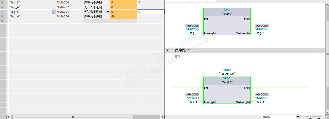

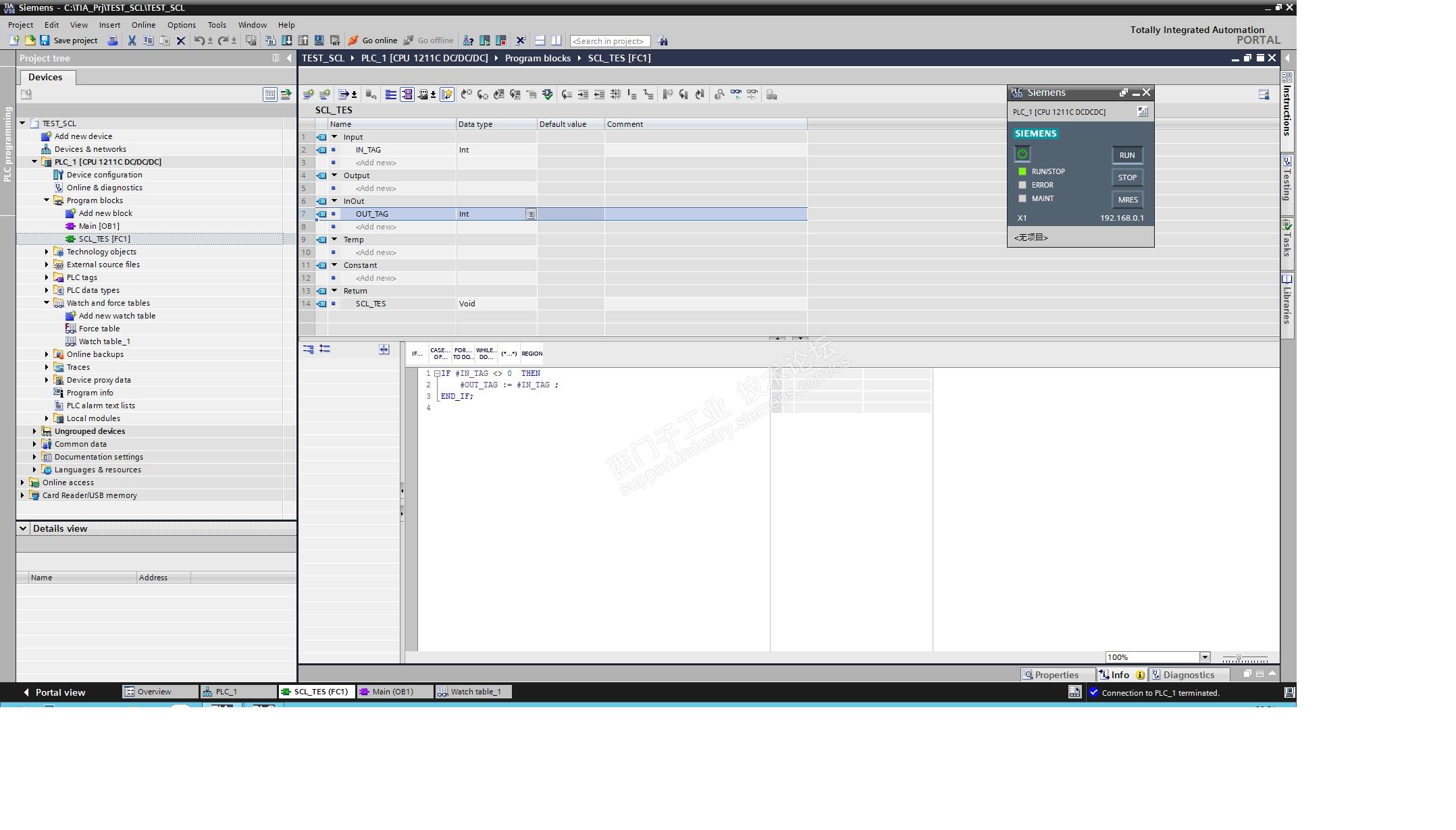

  如图,当条件#重量IN不为0时,#重量IN的值赋值给#重量OUT。可为什么#重量IN为0时,#重量的IN的数值0还是赋值给#重量OUT了,按理说,#重量OUT的值应该是之前不为0时赋的值。
  但换成梯形图编法就是正常的。难不成SCL语言有什么不一样!!

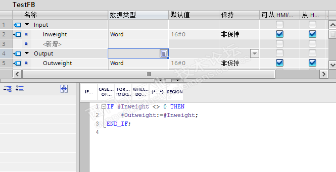

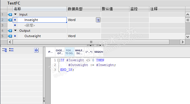

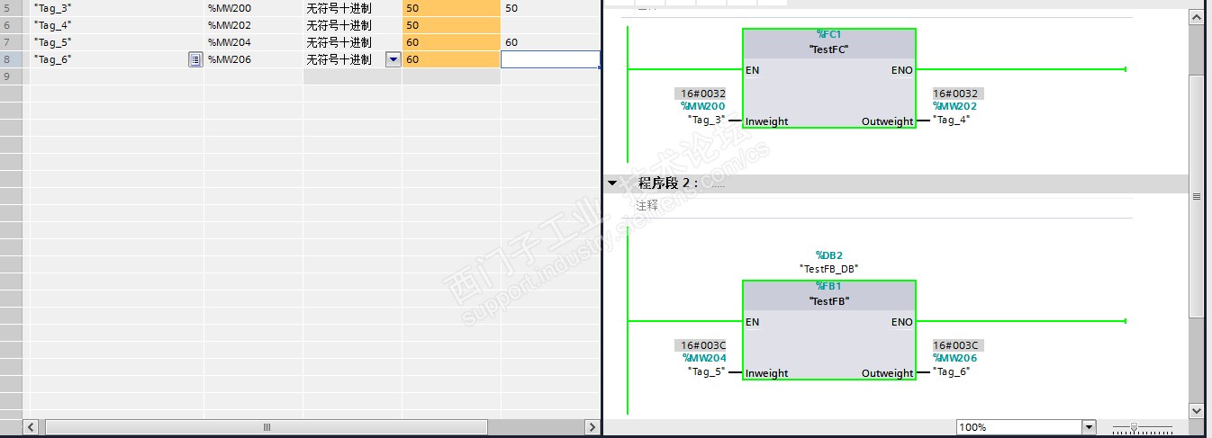

错的是FC的临时变量,FC的输入与输出均是临时变量,每次调用会清零,楼主的输出赋值又是又是条件执行的,所以当条件不满足时,并不是赋值指令执行了,而是临时变量清零的值输出了。
把输出改为IN_OUT即可。

再说明一下,楼主举了个用梯形图的例子,说是运行正确的。
但实际情况是,楼主的梯形图例子用的是实参,如果用FC的形参的话,运行的效果同SCL编程是一样的。
FC的形参,临时变量的问题,与用什么编程语言是没有关系的。

专门做了下测试,就是FC和FB的区别,学习了,以前还真不知道FC和FB中Input和Output还有这区别
