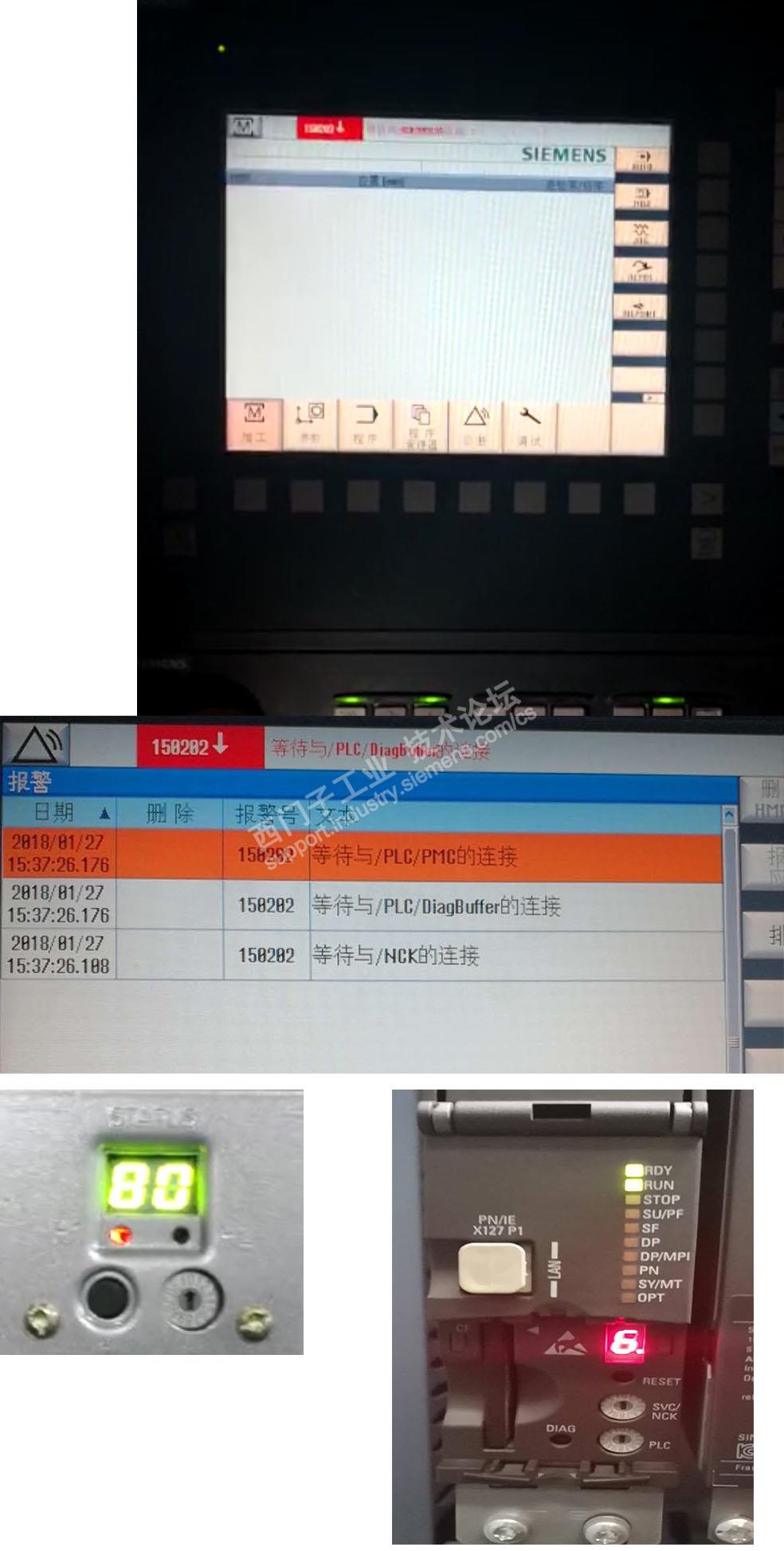

       近日,一客户那边联系我,说机床开起来老是有报警,多次重启,现象依旧。不清楚怎么解决!根据现场发来的照片,我也是蒙圈了!
       特向大侠们请教请教!
       现场配置 OP12+PCU50.5+NCU710.3。
       开机出现:    150202   等待与/PLC/PMC的连接
                            150202   等待与/PLC/DiagBuffer的连接
                            150202    等待与/NCK的连接

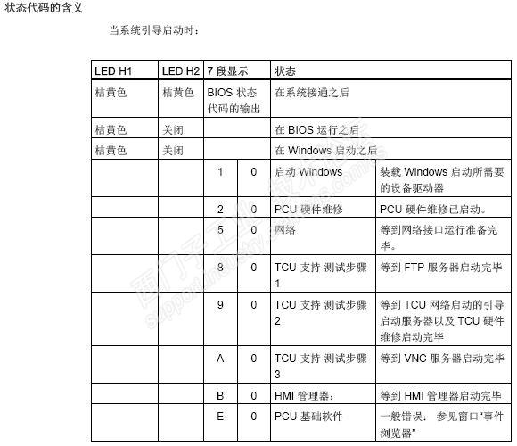

        PCU50.5 状态:    H1显示桔黄色、H2 不亮
                                     7段显示为 80
        NCU  状态:RDY和RUN绿色,其他不亮,7段显示为6.
        作为小白,个人认为算然有提示有关于PLC的报警,但是PLC已经正常运行了,报警原因由PCU50.5启动未完毕造成的。至于PCU50.5为什么未启动完毕,也是搞不清楚了!
        翻资料:840D sl 基本软件和操作软件 IM8-诊断与维修                        https://support.industry.siemens.com/cs/cn/zh/view/109748542    https://support.industry.siemens.com/cs/cn/zh/view/109752527
840D sl 操作组件与联网 设备手册-操作面板-PCU50.5
https://support.industry.siemens.com/cs/cn/zh/view/109736205
          由手册得出,PCU50.5当系统引导启动,TCU支持测试1时,等待FTP服务器启动完毕。
