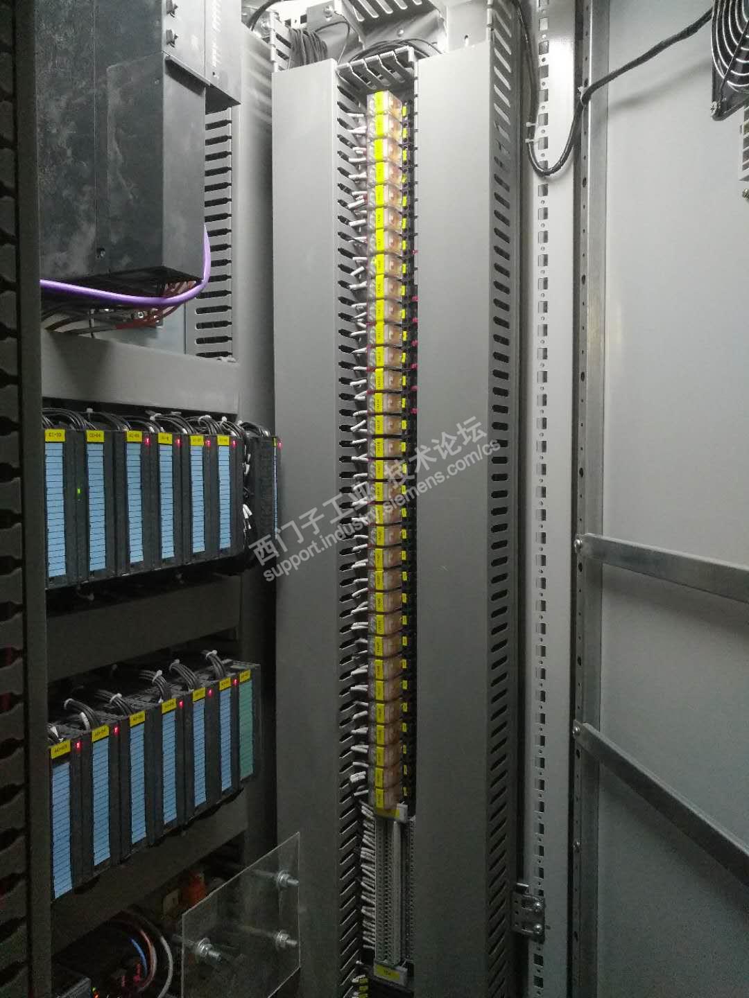

今天去一个现场,中央空调机的机房。
打开一个控制柜, 嚯,满满当当,里面S7-400的CPU,I/O模块一应俱全,而柜子又小,导致端子和外接线的线槽都安装到侧板上来了。 继电器也是竖向排列在一个侧板上。
照片是这样的:
我跟朋友说,这种方式好,在空间紧张的时候,就应该这样做。 就应该现场进线直接接到中间继电器上面, 省掉一组端子排,省了一大块空间。
但仔细扒拉了同行的柜子, 却不是我想象的,或者说我做过的那样。 终遇知音的那副兴奋劲瞬间被浇灭。

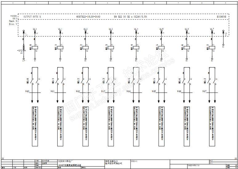

于是翻出来曾经我做过的柜的图纸,是这样的:

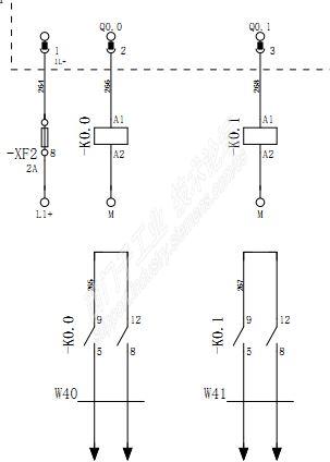

细节:
描述一下:
DO输出到中间继电器, 使用两副触点串联来给现场提供干接点,即9和12用短接线短接, 这样同一侧的5和8就可以直接接设备的控制点了。
这是OMRON, SCHINEDER等大部分品牌的中间继电器的端子的排布, 也有一些品牌的继电器, 直接提供了一副触点在同一侧, 就更可以正常使用了。 我们看到正常的DCS厂家的输出柜内的继电器, 其实就是那样的。 偏偏西门子PCS7的DO柜, 需要配线的工作量相当大。 长久以来, 是一大痛点。
上述描述的同行做的柜子,令我失望的地方在于虽然电缆直接接在了继电器上, 但现场接线时一组线分别跨接在左右两侧,工作量大,调试校点也不方便。 我猜工人会非常不喜欢。
N年前,我在一个项目中,柜内空间非常紧张的情况下, 想到了这样的设计方式,感觉非常爽。 后来即便空间不算紧张, 也尽量倾向于这样的设计。 省钱省力省空间。 强烈推荐大家使用。

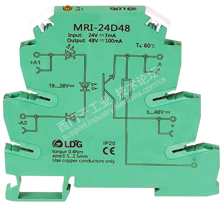

老万就是喜欢大惊小怪,这个算啥,出线位置各有各的考虑而已。另外,现在很多端子式继电器,楼上说的估计是电磁继电器,本穷更喜欢固态继电器,但不管哪种,桥接片都是简化配线的有效方式。

回菲戈:固态继电器的缺点也不算太多,如果全系统都是你自己设计的,几乎不用考虑。常用的SSR有三种:
1、DI用,DC24V,光电隔离,100mA。
2、DC型DO用,DC24V,光电隔离,2A~10A。
3、AC型DO用,AC220V,光电隔离、过零型、2A~5A。
AC型的SSR要选择内部用两个单相可控硅的,双向可控硅的比较怕干扰,dv/dt过大的时候,可能没有触发,自己就导通了。

ABB的端子继电器CR-S系列不贵,底座(螺钉接线)加继电器(24VDC线圈)不到27一套,底座(弹簧接线)加继电器(24VDC线圈)不到30一套,很省空间。

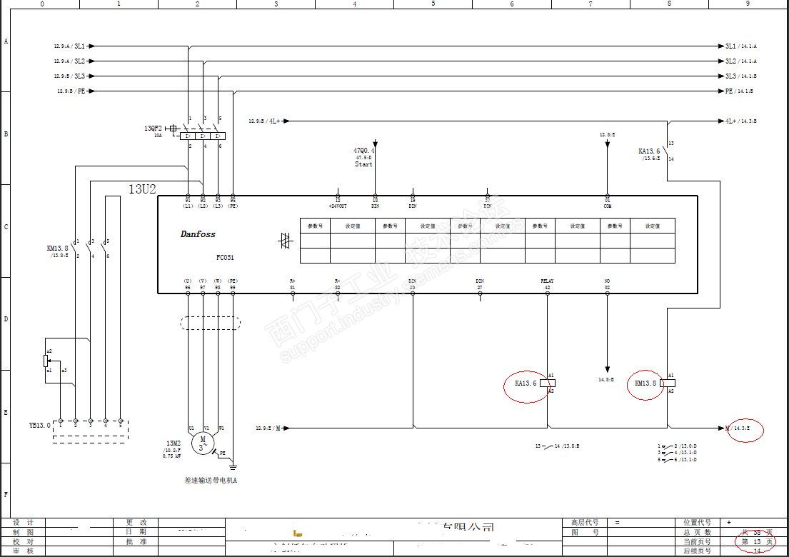

我是最不爱用继电器和端子排的,一定要用也是很少的。例如这个继电器,下面再集成一个K背板总线,它就成了PLC模块了,类似ET200SP、WAGO等等。本来接线就繁杂,还要中继一下,不论是设计、安装或者维护都是个麻烦事!
再说说画电路图吧,几十页的图纸,连个交叉参考都没有,一样是不利于对安装和维护,我们公司要求图纸必须这样:
设备编号小数点前的数字必须和图纸页码对上(比如13页),设备编号小数点后面得数字是该页行号列号,这样,现场设备编号和图纸来去都有交叉参考

对继电器还想多说两句:为了接线方便可以参照楼主的推荐,还有一点是继电器要有保护、测试功能,这样的产品早先很贵,现在已相对很便宜了,线圈保护不用多说,测试功能是为了调试方便,无需给线圈通电,操作测试按点便可实现点动、持续动作调试,以往这都要用短接线短接来实现,极不安全啊。安全快捷,这样的帐还是有的比的。
