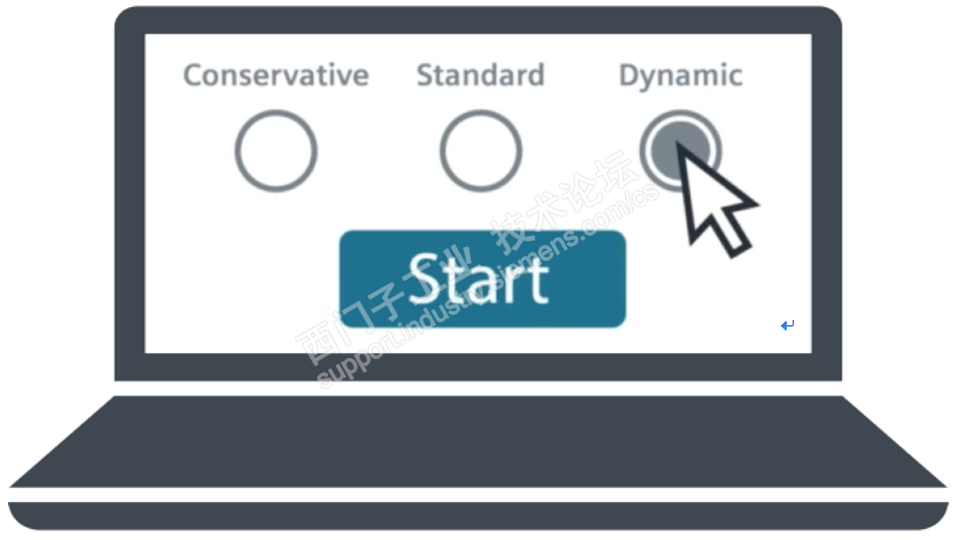

更加简单智能的一键优化功能,简单才能更加高效
