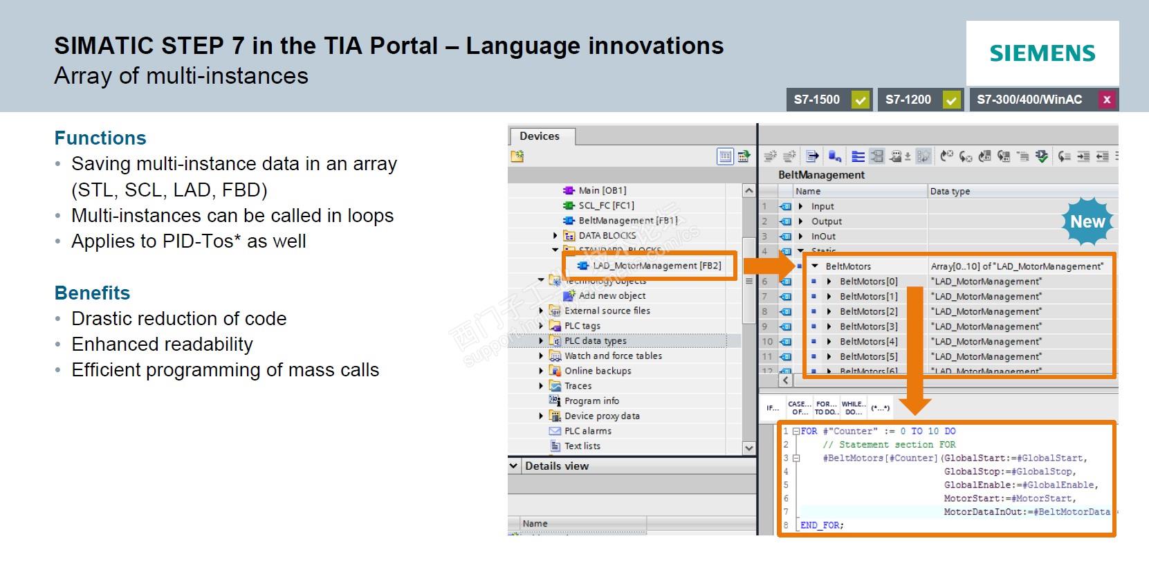

我有一个FB, 现在需要调用50次,FB里面还用到了计时器, 请问高手们,如何用循环实现调用50次? 不要傻傻地复制50次?谢谢大家

照着这个做就行了
