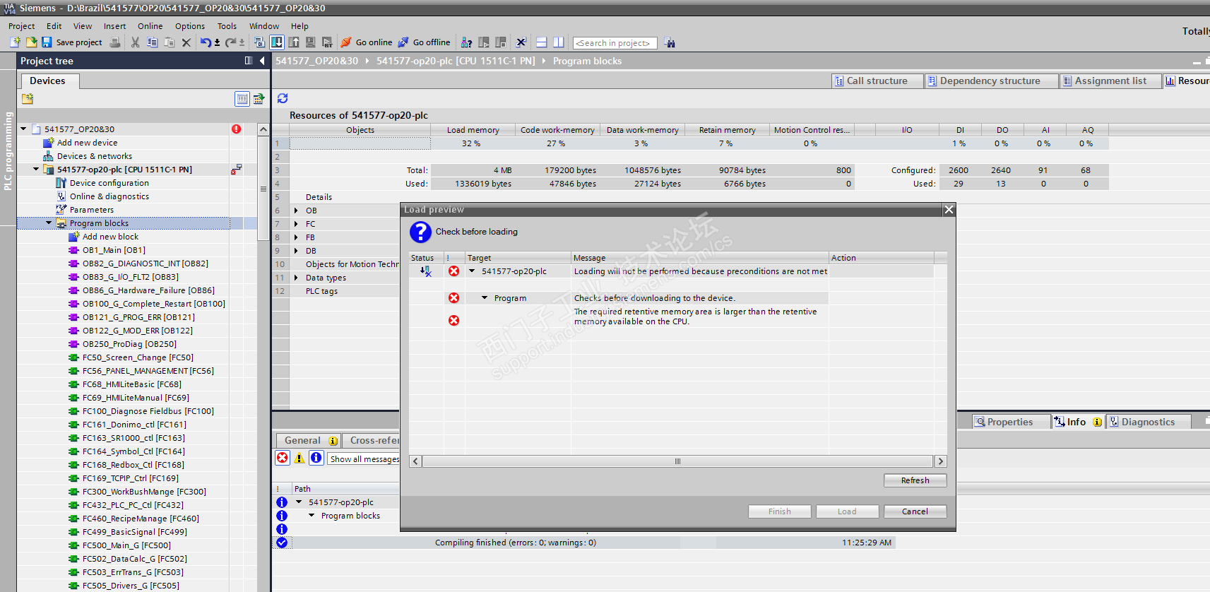

主题:1511c 下载报错,保持性存储区比可用的少,实际才使用7%
从资源来看,Retain memory 才使用了7%
但是下载就报错
把TIA软件关闭重启或者PLC打 STOP 就可以下载
目前软件版本V14 SP1
请 教授答复 是TIA软件问题还是 PLC的确选型不够。
如何查询实际retain memory 使用量

卡选小了,才4M,1500如果要实现在RUN模式下下载,要求卡的容量是实际项目大小的2倍,因为要保证新项目文件下载完毕后,才会从卡里删除老项目文件。
而在STOP模式下下载就没有这个问题,STOP模式下,先删除老项目,才下载新项目。
博途里查看的存储卡占用率并不准确,只计算了程序部分占用的空间,硬件配置都没计算在内。
