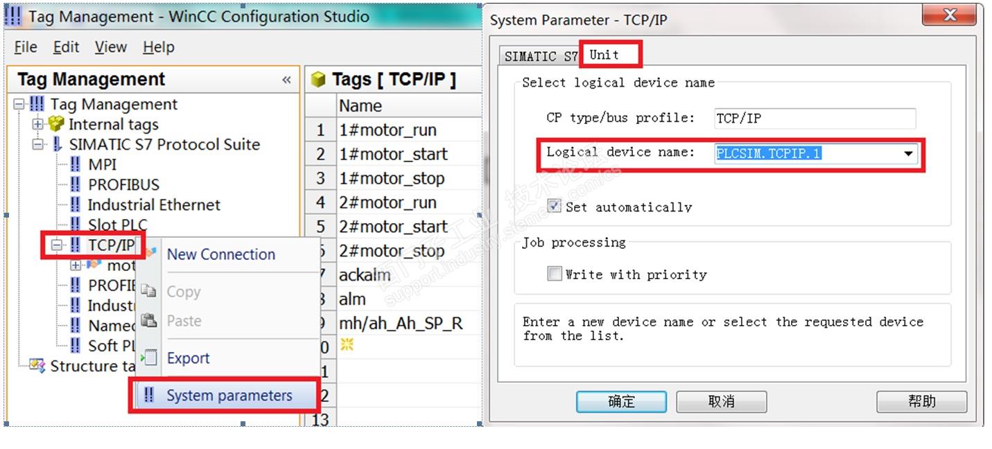

1、添加驱动程序,一个驱动只能添加一次;
由于仿真程序在S7-400编写的,故选择SIMATIC S7 Protocol Suit;

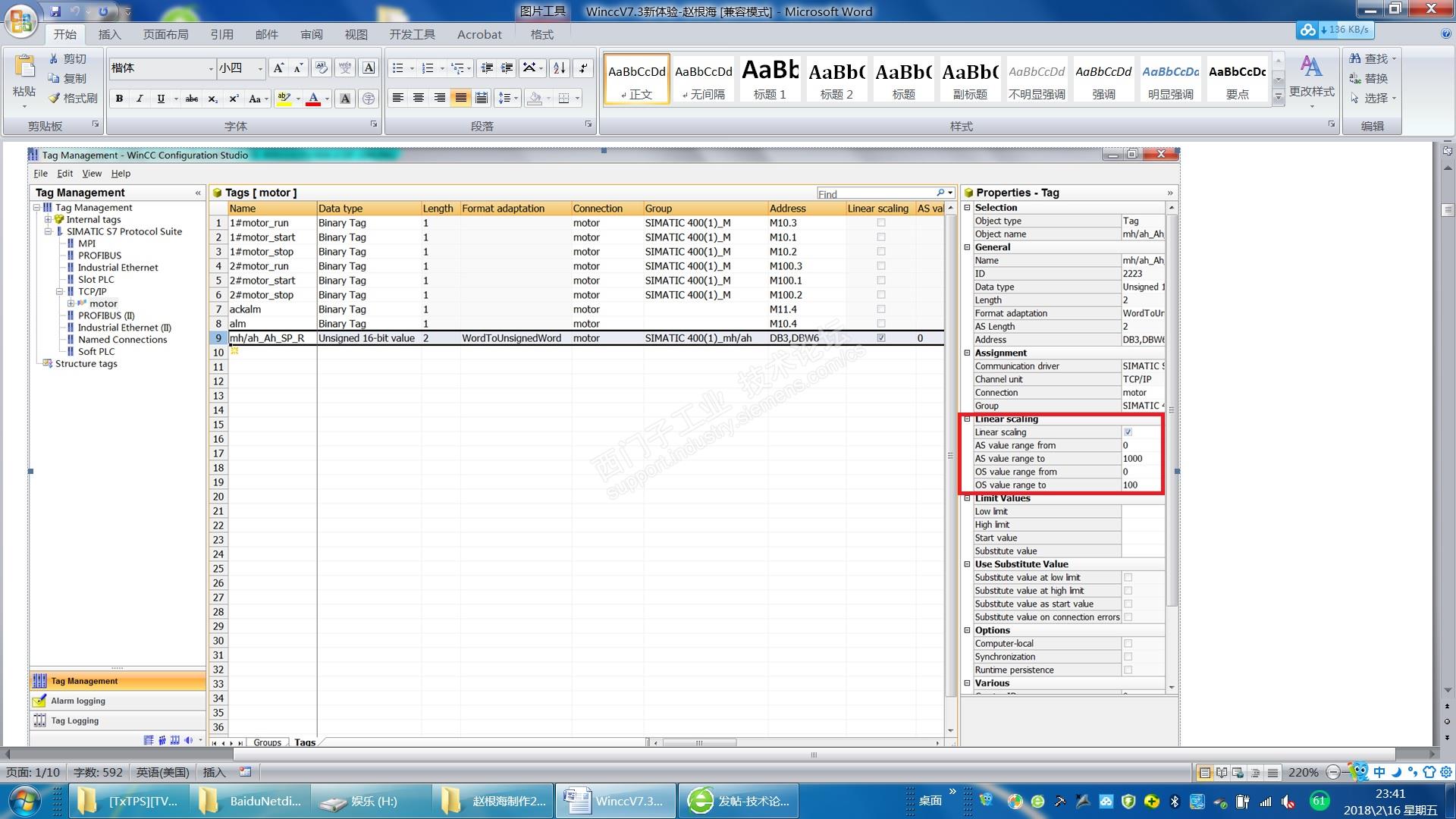

2、变量管理
类似Excel表格,添加变量特别方便;
变量和V6.2不同,输入输出是Ix.x和Q.x.x了,不再是E和A了;对于模拟量变量的线性标定功能很好用;AS代表PLC,OS代表WINCC;下图表示把PLC 0-1000之间的值转换为0-100之间的值;

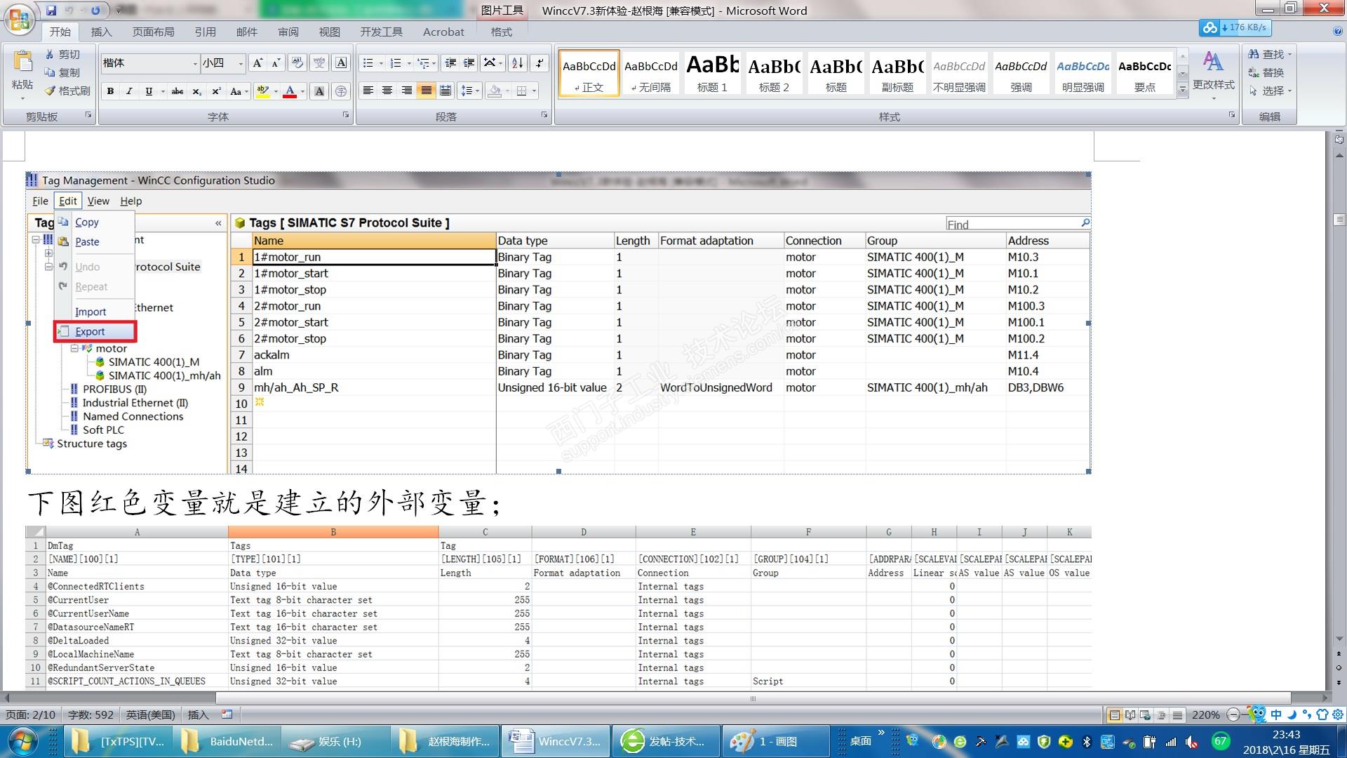

变量的导入和导出很好用
红色变量就是建立的外部变量;

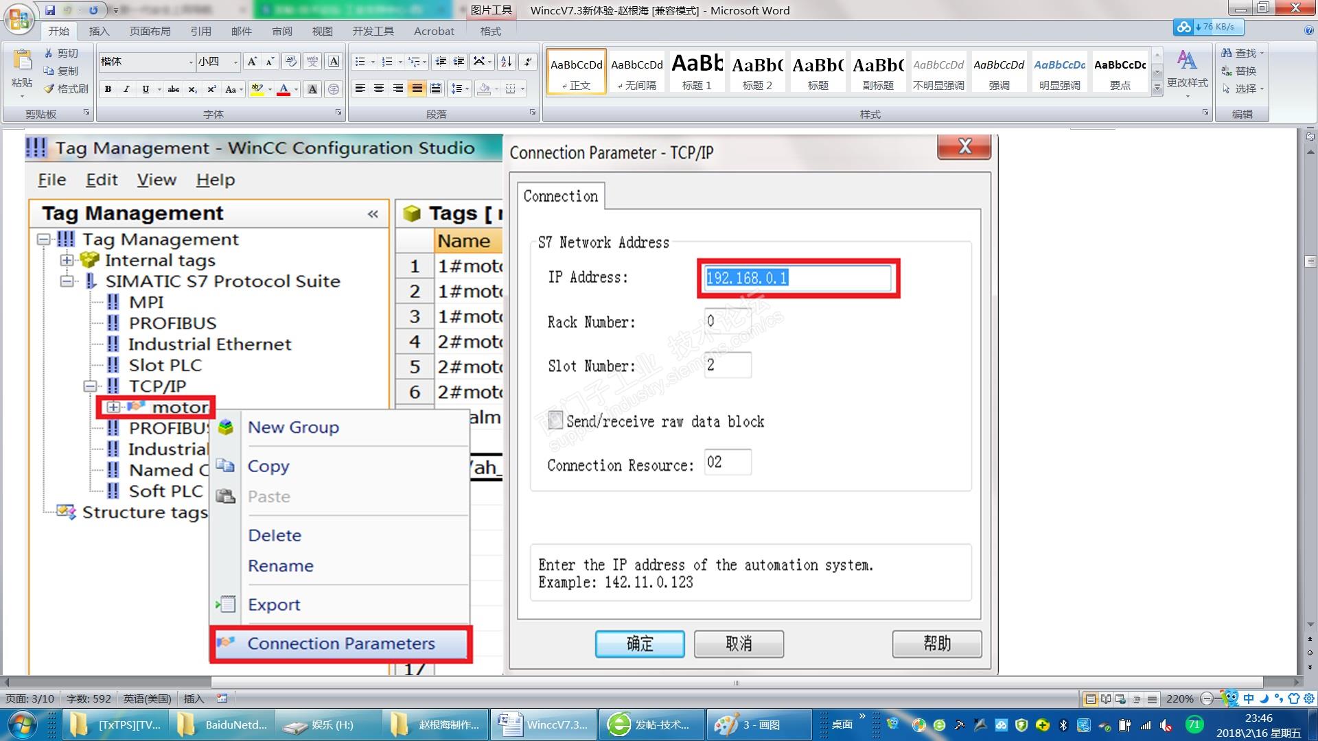

3、通讯参数设置
系统参数-单元-逻辑设备名称 选择PLCSIM.TCPIP.1,仿真PLC程序;
连接参数-IP地址,设定和CP443IP一致;机架号、槽号和PLC硬件组态一致;

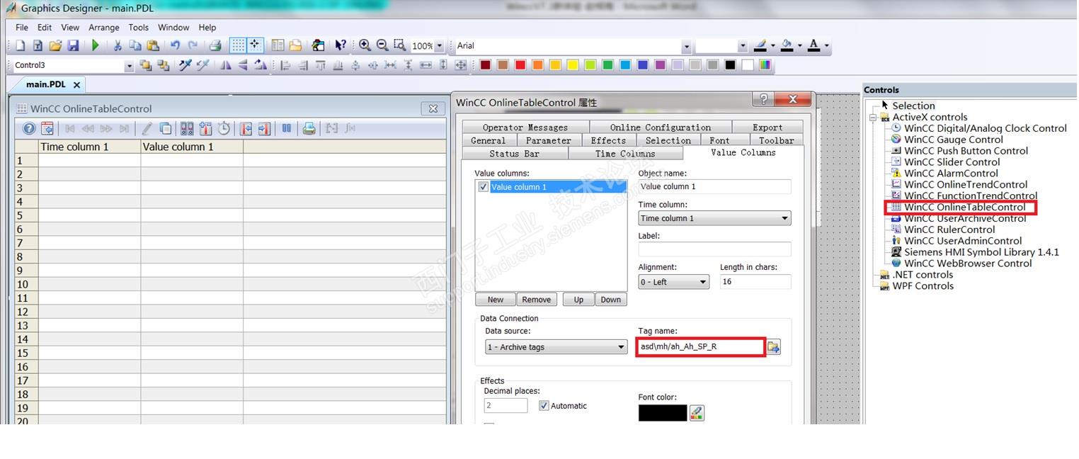

在线趋势控件主要是选择好变量和趋势名称;重要的是在线趋势控件变量要添加到变量记录里;
变量记录注意下开关量(每次变化记录)和模拟量(周期性连续记录,采样周期500MS)的区别;

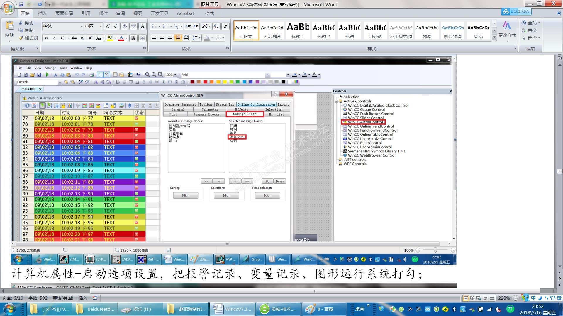

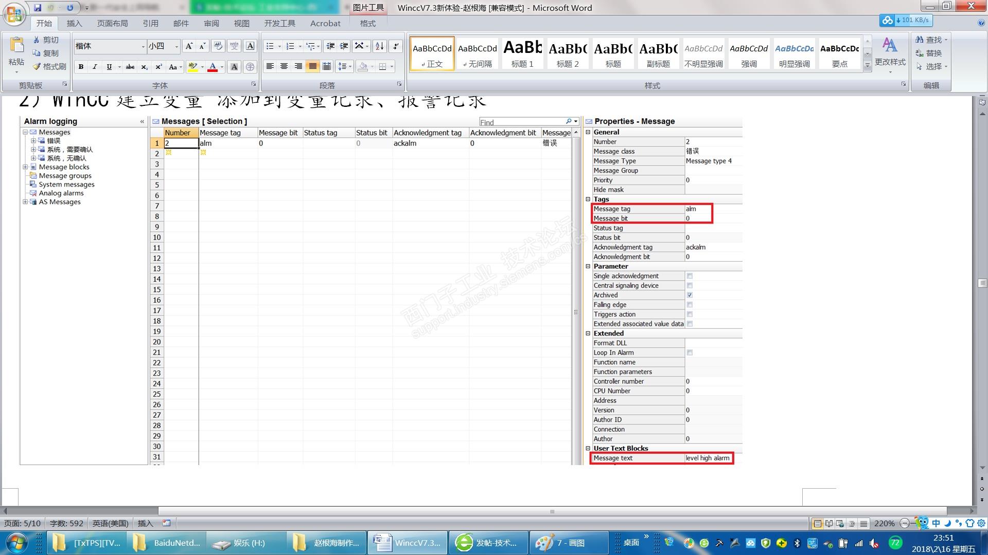

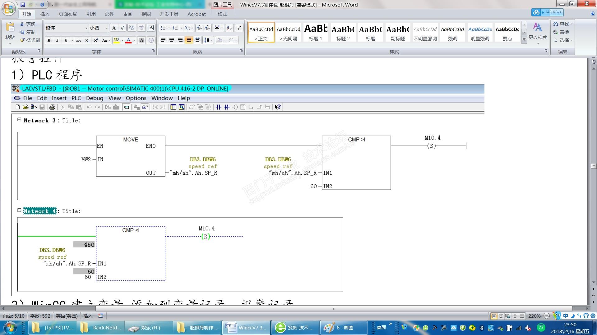

报警控件
1)PLC程序
2)WinCC建立变量 添加到变量记录、报警记录
主要设置消息变量、消息文本;
添加报警控件;
计算机属性-启动选项设置,把报警记录、变量记录、图形运行系统打勾;
打勾禁用Windows快捷键;

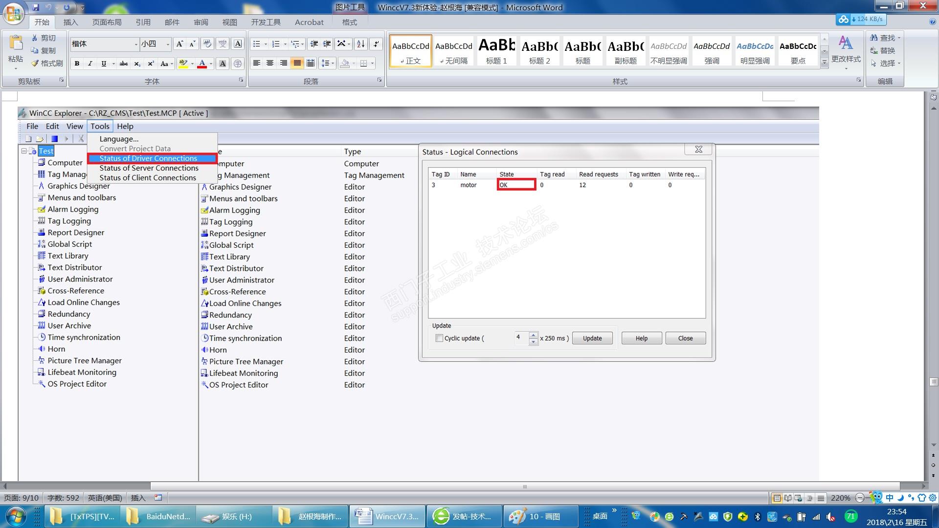

5、连接状态查看
1)通道诊断
红叉代表没有通讯上;
绿色对勾代表已连接通讯上;
2)变量管理
3)看画面状态(不靠谱)
IO域、棒图显示黄色叹号表示没有连接上(开关量的状态好像看不出来);IO域、棒图有数值表示连接上了;
4)驱动连接状态查看
