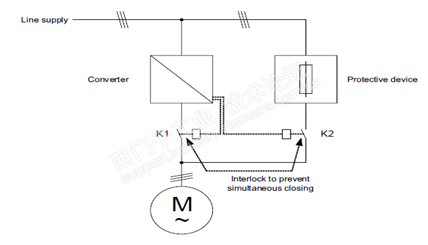

二、变频器旁路功能的简单图示:
三、变频器旁路功能分类:
以SINAMICS G130/G150为例,在变频器的输出侧安装接触器, 同时在电机工频回路安装接触器、断路器及熔断器等,根据两个接触器的动作时序及是否互锁,可以将旁路功能分为如下三种方式:

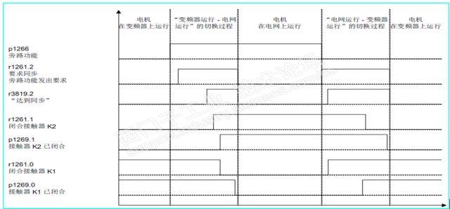

四、带重叠的同步旁路方式时序及状态位:
五、带重叠的同步旁路功能注意事项:
1、接触器分断能力,必须能够带载分断。
2、变频器控制方式须采用无编码器矢量控制或者线性V/F控制。
3、旁路控制是工艺控制的一部分,必须使能。
4、同步旁路功能是通过变频器控制,实现电机同步切换到网侧或变频器供电侧,接触器的反馈信号必须反馈到变频器。
5、可以通过参数 p3802 激活同步功能,Infeed、 vector必须连接 VSM10。
6、在变频器处于 “Ready to start and bypass” 或 “Ready to operate and      bypass” 状态时,使用温度传感器监视电机温度 ,防止电机过热损坏。
7、 当 OFF2 或 OFF3 命令有效以后,所有的旁路开关都被关断。
8、需要加Uk 值为 10 %的输出电抗器,用于变频器与电网电压之间的解耦。
9、接触器闭合状态返回信号需要正确接入。
