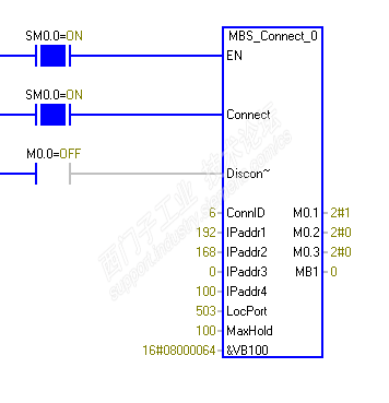

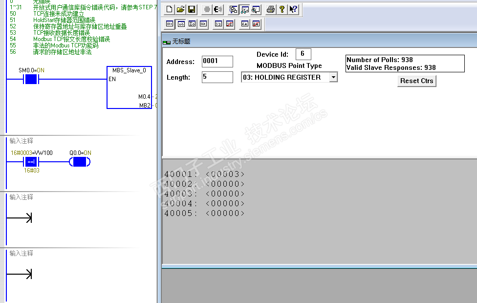

我还另外做了一个实验,200smart modbus tcp和上位机PC通讯,PLC是服务端。
也同样实现了。
我有个疑问,这是做一个实验,通常,我和上位机通讯都是用TSEND和TRCV,smart也是可以的。用网络助手,是可以看到收发数据的。这个用modbua scan 上位机看不到数据,如何才能看到数据,我之前在网上搜过,意思是数据的前7位是网络标识符,可以忽略
