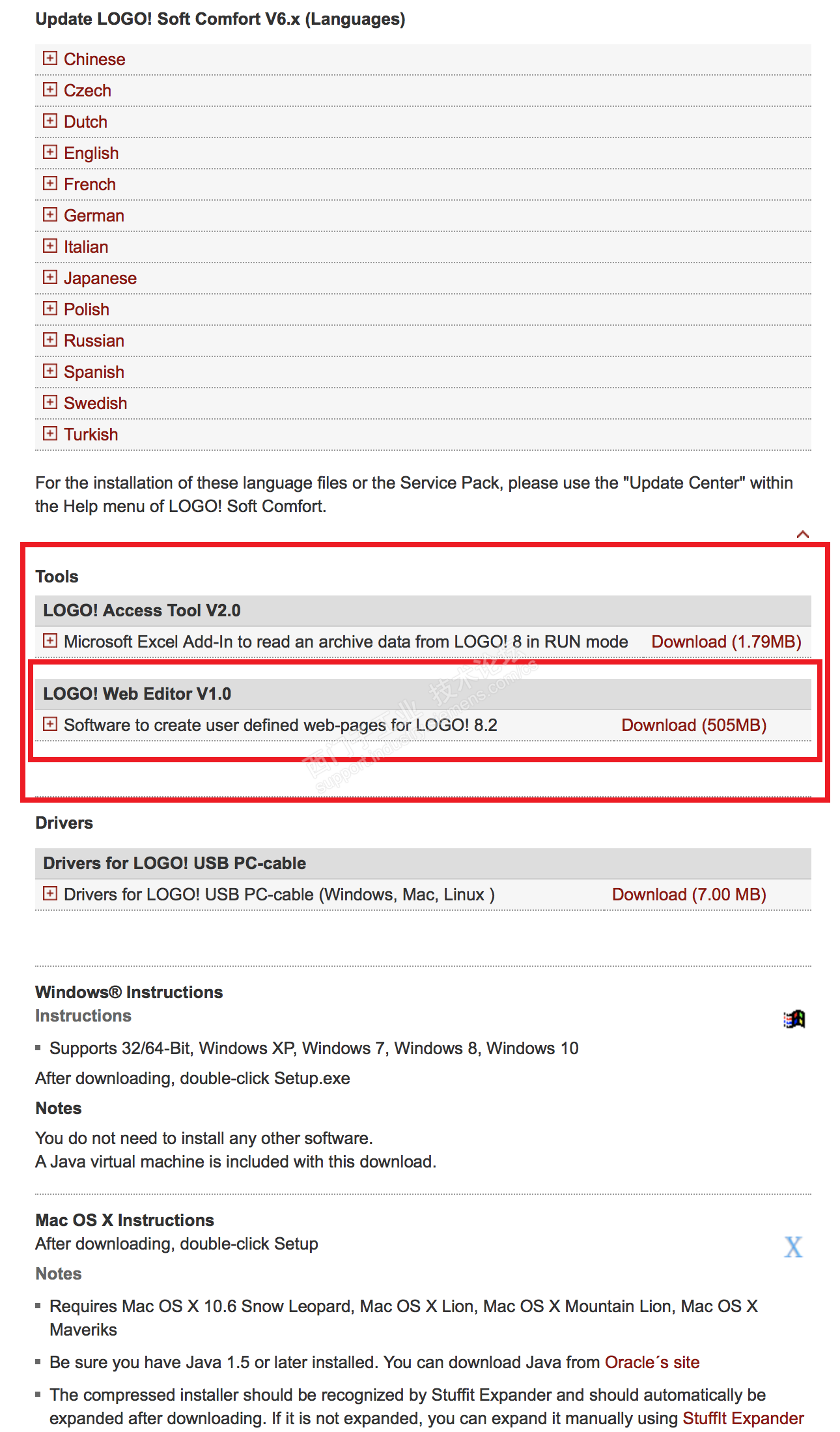

上次提到LOGO! Soft Comfort V8.2 的升级中,有两个附加软件。
一个是使用EXCEL 宏插件直接读取 LOGO!8数据
另一个,就是网页编辑器(LOGO! Web Editor V1.0)
我就来说说如何使用它。做个自己的网页。
别着急,这些需要点时间。IT知识也不是一两天就完成的。

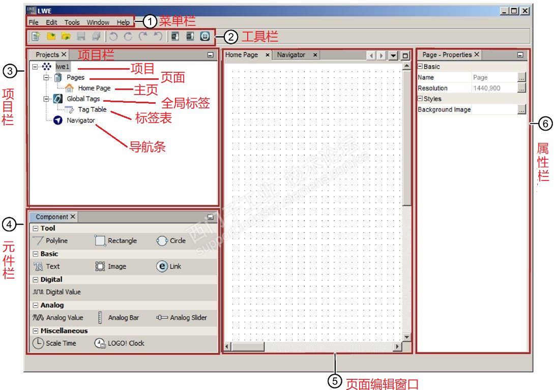

下面简单说一下这个编辑器界面:
1、菜单栏
菜单栏没啥可说的。有特点的就是Windows(窗口)。万一你不小心把某个界面关掉了,可以从这里再打开。
2、工具栏
工具栏一看图标就能明白含义,最右边的有SD标识的是指:如果将MSD卡插在计算机上,可将项目保存到MSD卡上。
3、项目栏(Projects)
当你点击新建时,就会出现上述的默认项目。
在新建项目时,会让你给项目取个名称、
注意:项目名称仅支持8.3格式。
文件名最大长度8
扩展名最大长度3
不能有空格
不支持大小写
也不包含有符号:<>;:/?*等
(重点是项目文件名只能最多8个字符!只能用不带符号的英文。就是说只支持8.3格式!)
保存路径;
下面就是提示页面的分辨率(Resolution)
默认是个1440X900的屏,如果你是准备手机上、Pad上、电脑上使用,则需要调整,适合你的需要。这时的调整,就是先点击页面空白部分,然后在右边的属性中调整。
3.1、页面  Pages
在页面里,初始只有个HomePage(主页),这是你登陆用户页面后首先看到的。你可以通过右键点击Page,添加新的页面(New Page)。然后通过导航(Navigator)来切换。
页面的大小,颜色可通过右侧的属性来选择。

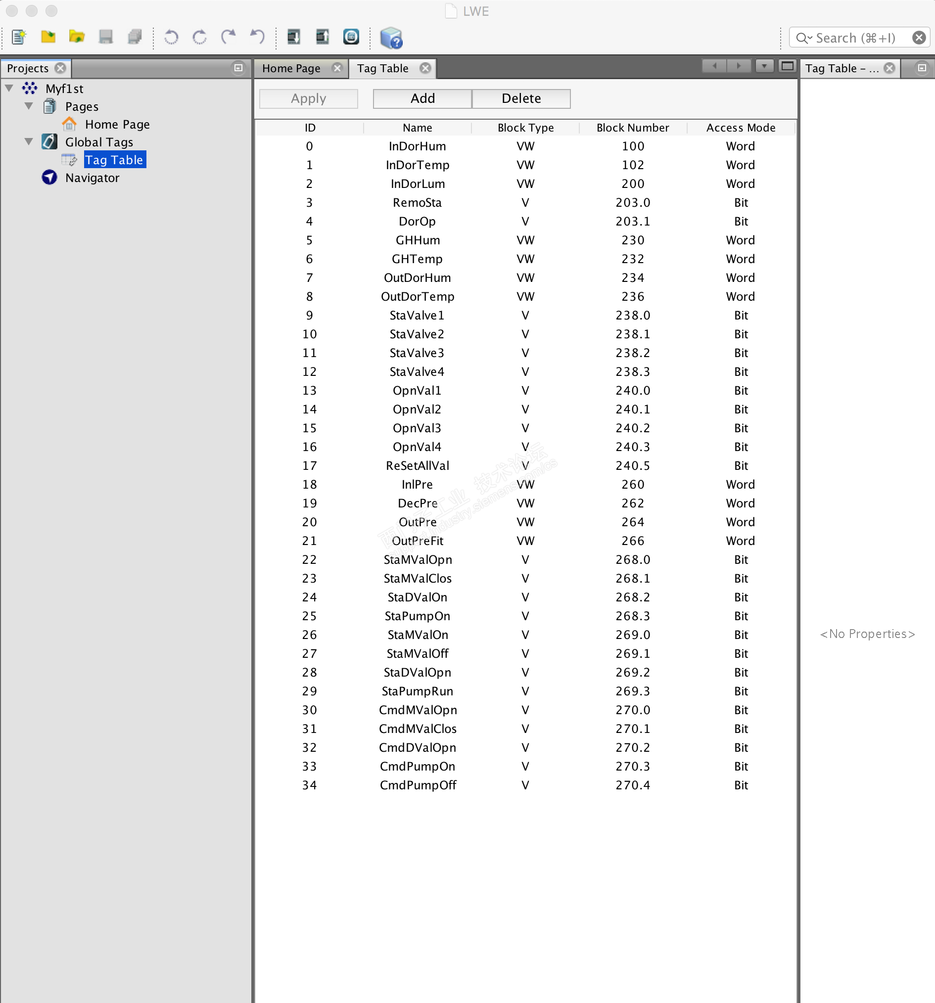

3.2、全局标签(Global)
全局标签是LOGO!BM 变量的别名。通过这些定义的别名,可以与一些组建元件绑定,
标签表 (Tag Table)只有一个,所有与LOGO!IO、变量对应的联系,都在标签表中定义。
表中的项目包括:
ID、标签名称Name(自己用英文字符定义)、块类型Block Type(就是地址类型)、块号Block(地址)和访问模式(变量类型)
其中,地址类型 与地址范围 如下图:
所有要用到的LOGO中的IO、变量都要在这里给与一个标签名称,这样才能在后续的编辑中引用该标签,与元(组)件绑定。实现ON/OFF的变化。

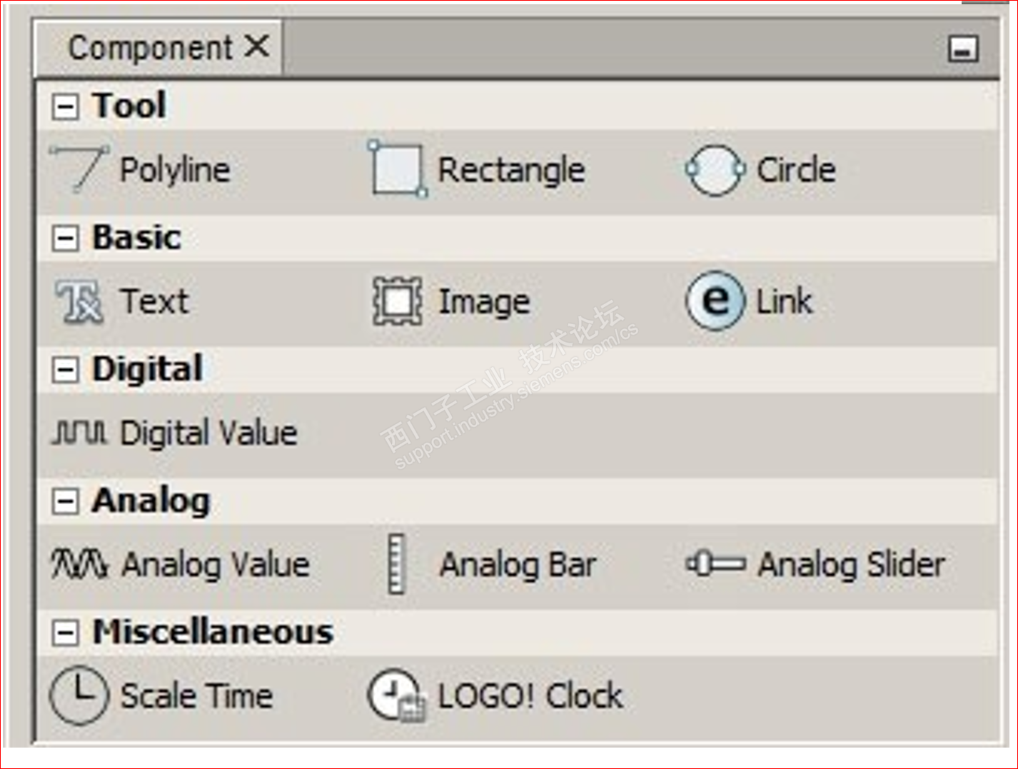

4、元(组)件栏 Component
元(组)件栏分为五种,不管哪一种,使用时,按住拖入编辑的页面,然后通过右边的属性加以调整设置。
4.1、画图工具Tool
这里包括三种:折线(Polyline),矩形(Rectangle),圆形(Circle),使用时,按住拖入编辑页面。然后按住拖动激活点(蓝色块)或在十字状态移动。当然也可以在右侧属性Basic直接设置坐标(这是标准做法),通过在样式(Styles)中修改线宽度、颜色、透明度、填充等。
4.2、基本元件(Basic)
这里包括
文本(Text)可以使用中文字符(在属性 Values 中修改);可修改字体、颜色、背景、填充色等;
图片(Image)初始是默认图片,你可以点击属性中右边三个点的符号[...],从内置图片库或自己的图库里选择图片。
超级链接(Link),用它可以设置个URL连接,它会打开个新页面,直接跳到定义的网站或者另一个LOGO Web页面。(注意如果输入的文本多于链接区域中的内容, 则撇号 【...】 会出现在链接区域的末尾。应通过拖动边框上的蓝色正方形或在属性窗格中修改大小值来调整链接区域。)
4.3、数字量(Digital)
它只用于0和1的(标签)变量。点击拖入编辑页面后,你可以在右侧属性栏中设置:在Variable下拉菜单中选择定义好的(数字量)标签,对于那些可写入的变量(就是按钮/开关一类):要勾选Writable。要是指示灯之类的就不要勾选啦。下面的动画(Animation)有四个选项:ON/OFFImage可分别选择ON/OFF状态的图片;ON/OFF Text则输入要显示的字符(可用中文)。
对于管道、电缆、油管都可以通过LOGO变量,显示状态(如红色代表内部流体、蓝色代表空;还可以使用箭头指示方向。就看你的脑洞了。)
4.4、模拟量(Analog)
模拟量的预设有三种:
一种是模拟量数值,它就是简单地显示LOGO变量值的一个显示框,唯一可附加的是单位。数据类型 AI, AQ, AM, VB, VD or VW;显示类型只有Hex, Binary, Signed or Unsigned几种;当然了,如果是通过浏览器写入,要设置勾选(写)。
一种是模拟量柱形图,它可以显示个带刻度的上述模拟量。你可以设置刻度,还可以分三段定义、显示不同的自选颜色(例如:以示正常、报警、故障等指标)
最后一种是滑块,它通常会用于不那么精确的模拟量输入,除了可定义数值范围、背景色外,还可选手指形状.
4.5、杂项(Miscellaneous)
这里包括了缩放的时间(Scale Time),它可以显示LOGO的时间,如果勾选了Writable,则为写入时间(设置)。
LOGO!Clock 就是仅仅显示LOGO!的时钟啦,格式也就是一种。但你可以选择一个好看的字体。

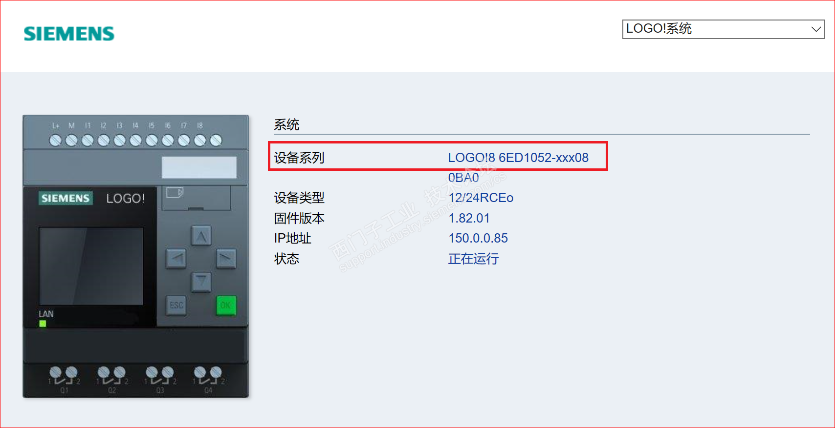

这个LOGO!8 6ED1052-xxx08 0BA0的购买,最好的方式就是在官网,地址就在此网站论坛的左上角。所有的LOGO!0BA8都是这个版本的。买前还可以确认一下。
除此之外,你还需要准备个MicroSD卡。我买过一些便宜的MSD卡,就用它。
连接上电后。其登录界面应该是这样地。多了一个[到自定义网站]的选项。
不勾选,登录后显示设备系列为:6ED1052-xxx08
上面条件满足了,就可以开始啦!

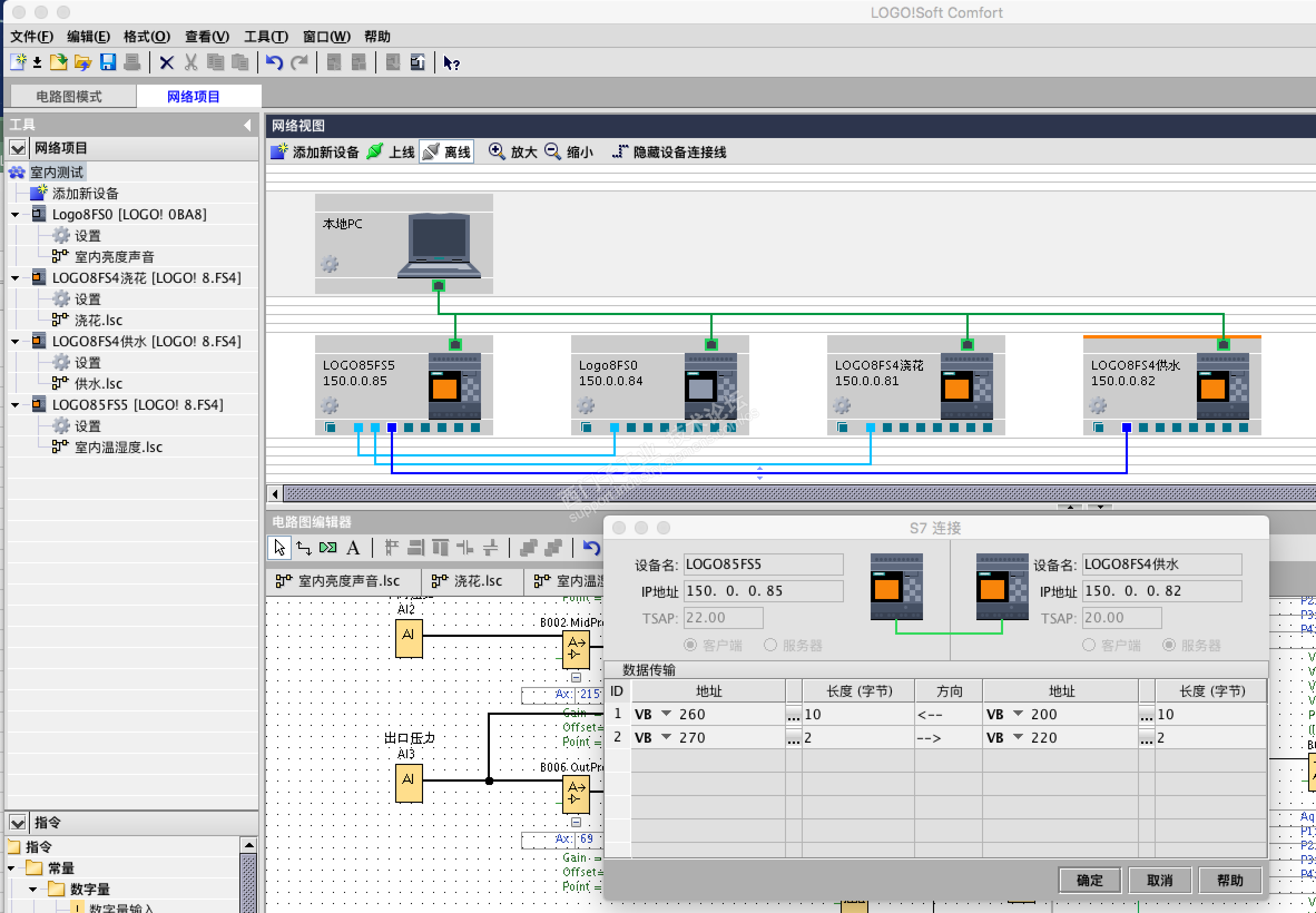

1、首先,需要把制作网页所需要的各台LOGO!变量都传输到这个LOGO!上来。方法很简单,建立S7连接。如下图,双击连接线,在弹出的窗口中输入两边映射的地址;传输方向(方向别错了)。哪边是服务器或客户端都是可以的。客户端是主动端、服务器端是被动端。与1200PLC建立S7通讯也是可以的哦。
在这里需要注意上面帖中的地址范围,预先把它们(如用于网络连接的VW变量区域)分配好。(留足空间,比如3倍空间)
2、全部完成后,做张表;这就是对照表,(建议用Excel)它是标签表(Tag Table)制作的基础。
网页标签名称用英文或拼音,前面已说明:传输的设置是以字节传输的,你自己应该清楚哪些是位(开关量),哪些是字(模拟量)。通过使用Excel 制作表格把它们分清楚。
小技巧:我把可以写入的标签(就是发送给远程的变量)前面都使用Cmd前缀。以后做页面时一看就可以勾选W。
3、表格完成后,打开LWE,首先制作标签表(Tag Table)。这就是按照上面的表格深色框内信息照抄了。
制作时,点击添加(Add);完成后删除(Delete)所有无用的标签,仔细核对一下。最后点击应用(Apply)

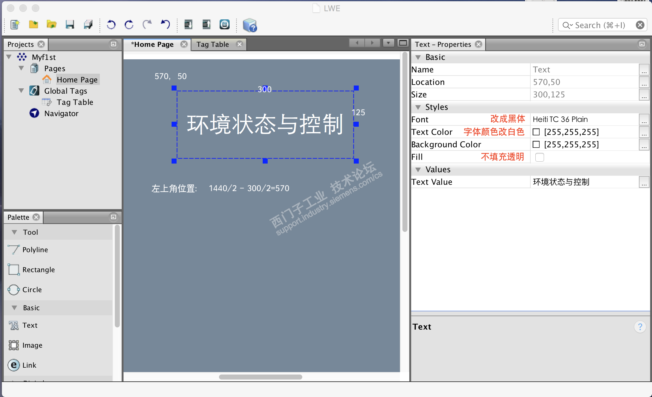

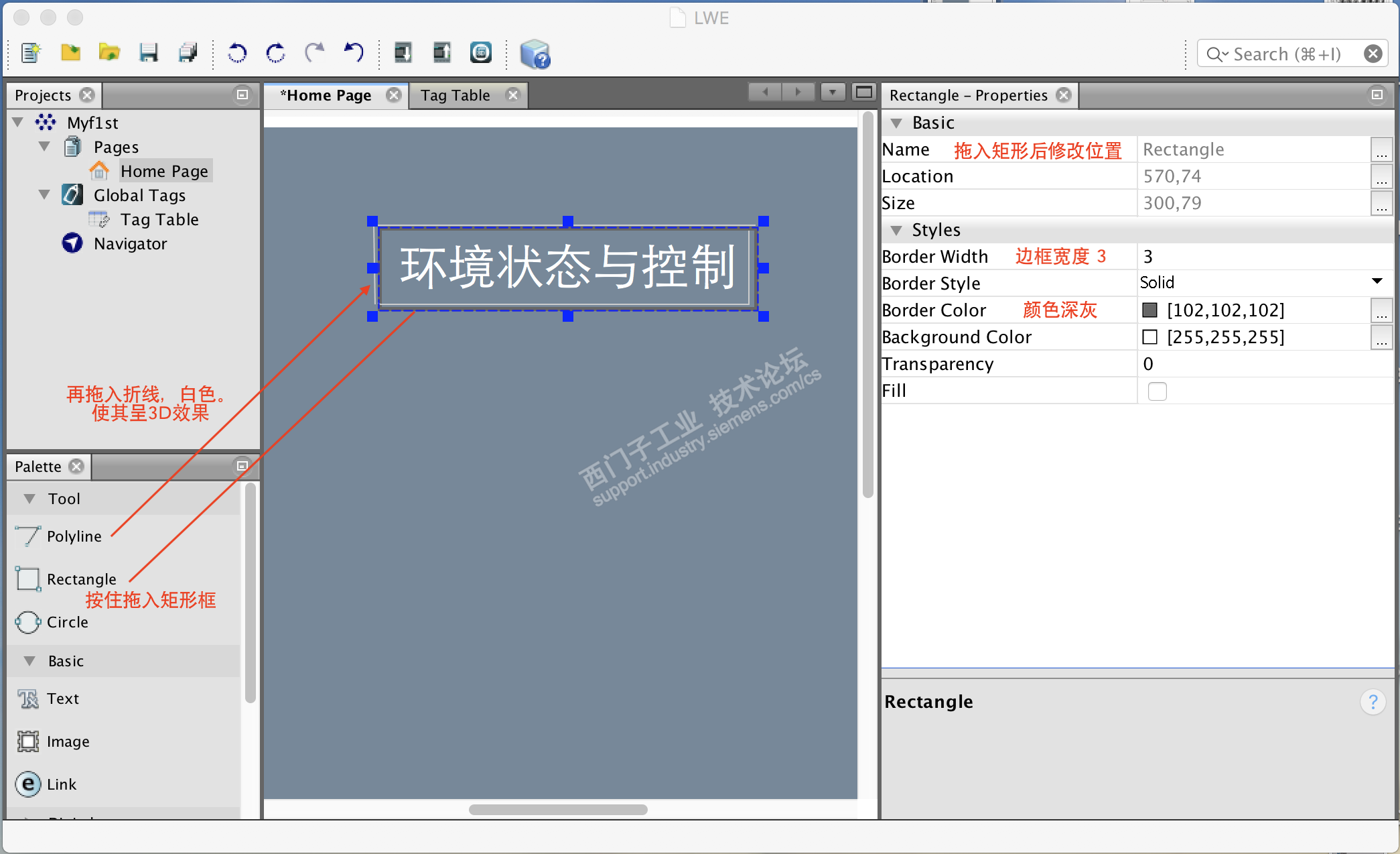

首先制作首页(Home Page):
点击首页,打开空白的首页面。
点击这里,可以修改页面尺寸;你可以改成电脑常用的1024X768;也可以改成手机所用的320X670。(实际上你可以再做个手机页面,通过导航,切换到那里。)
修改页面的背景色。我使用较暗的背景色:方法如下:
完成后,先制作个页面标题:按住文本(Text)拖入页面。
修改其位置、字体、颜色、文字内容。
完成后,再拖入个矩形与折线。用它们来做个边框。
这样就完成了一个标题的制作。
效果如下图:
你可以根据需要制作多个。窍门就是拷贝、粘贴修改。
这里要注意的是:TEXT 字体一定要用通用的,否则会导致在不同的计算机浏览器上显示出错!
所以,通常我不会使用Text来做,而是使用自己制作的图片!不但效果要比这个好,而且绝对不出错!

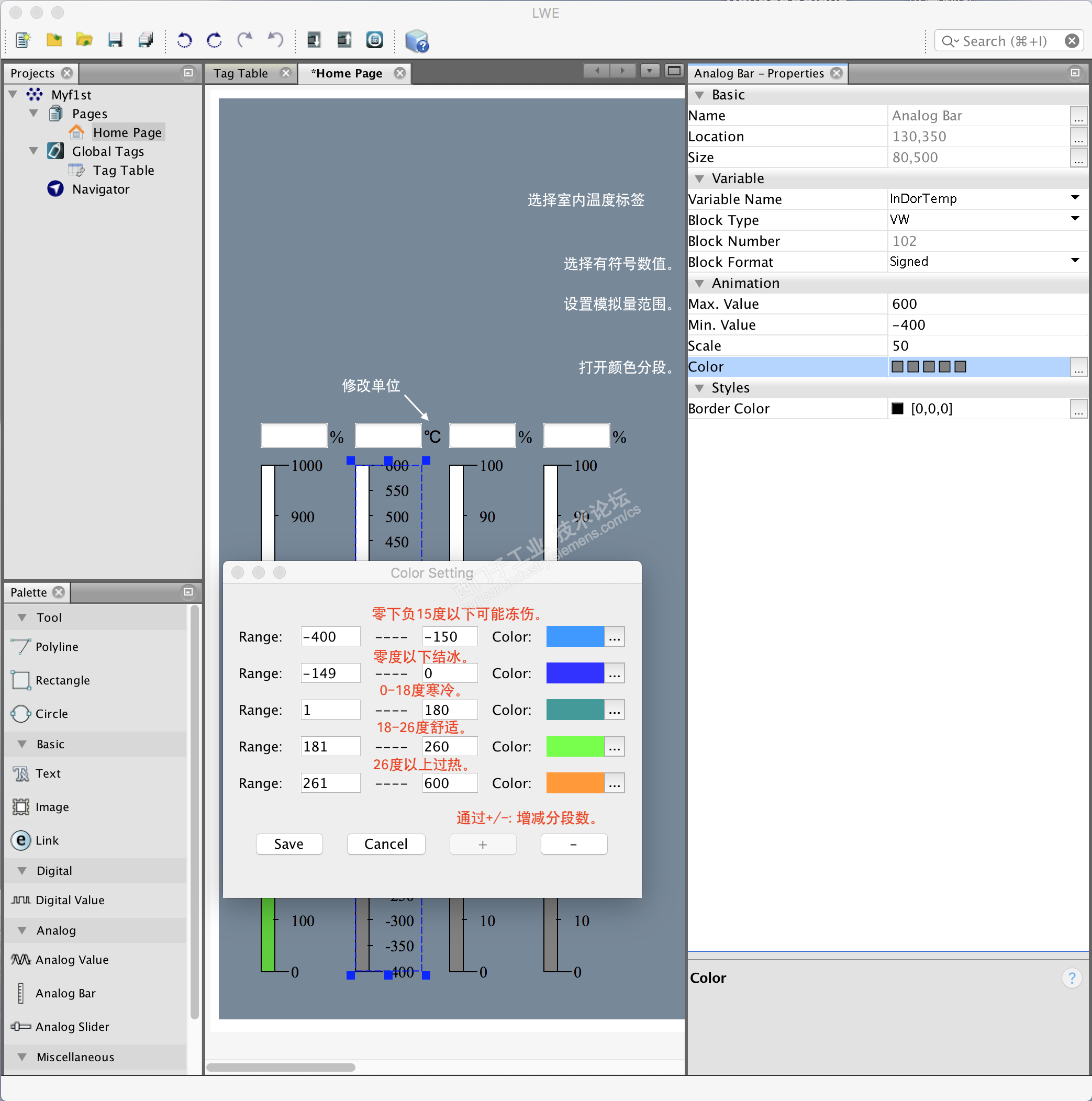

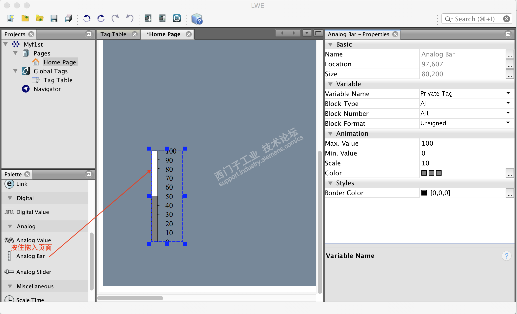

首先,从元件栏拖入一个模拟量柱形:
再拖入和模拟量值显示框:
注意对齐左边线。并调整这两元件在页面上的位置(用右上角的坐标栏最好)

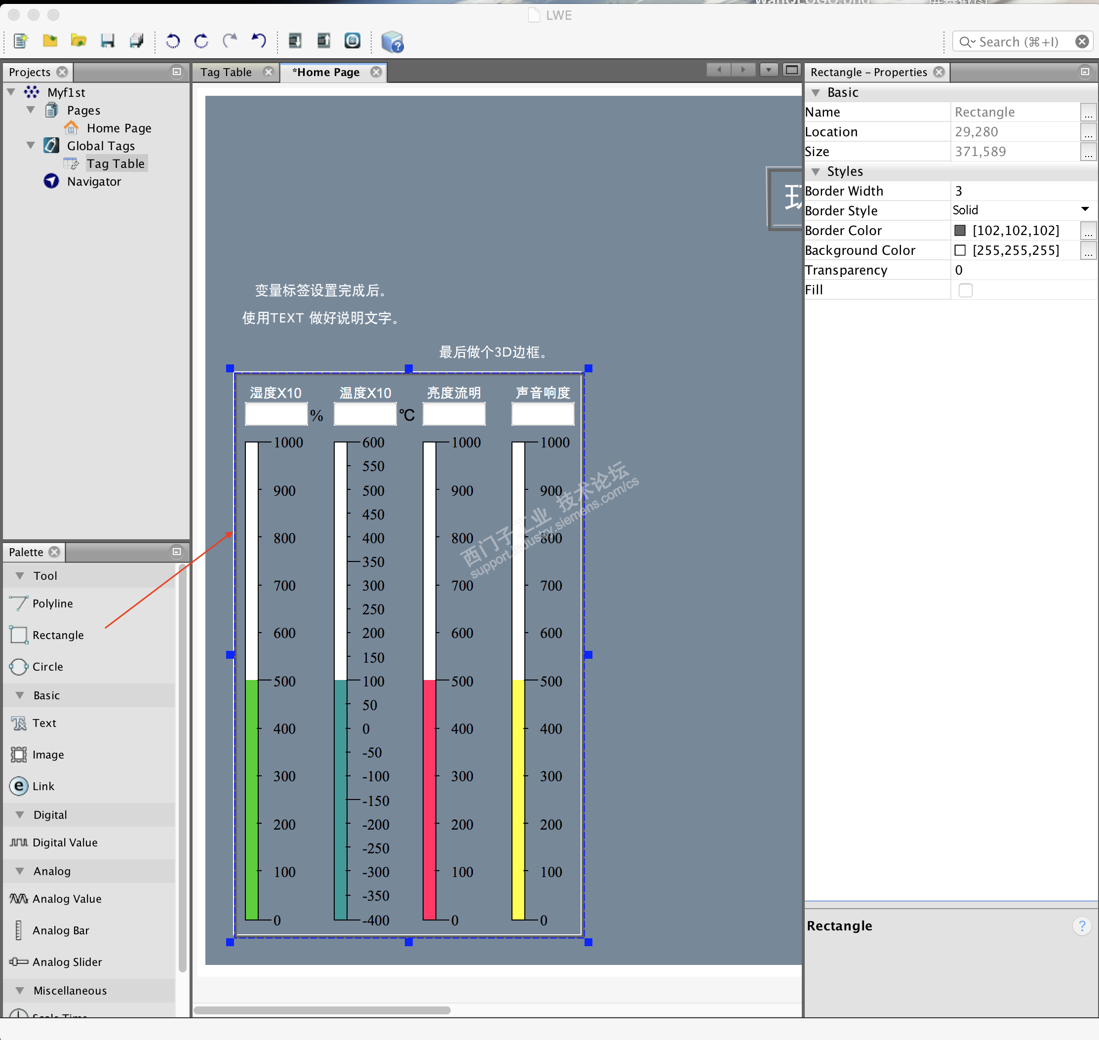

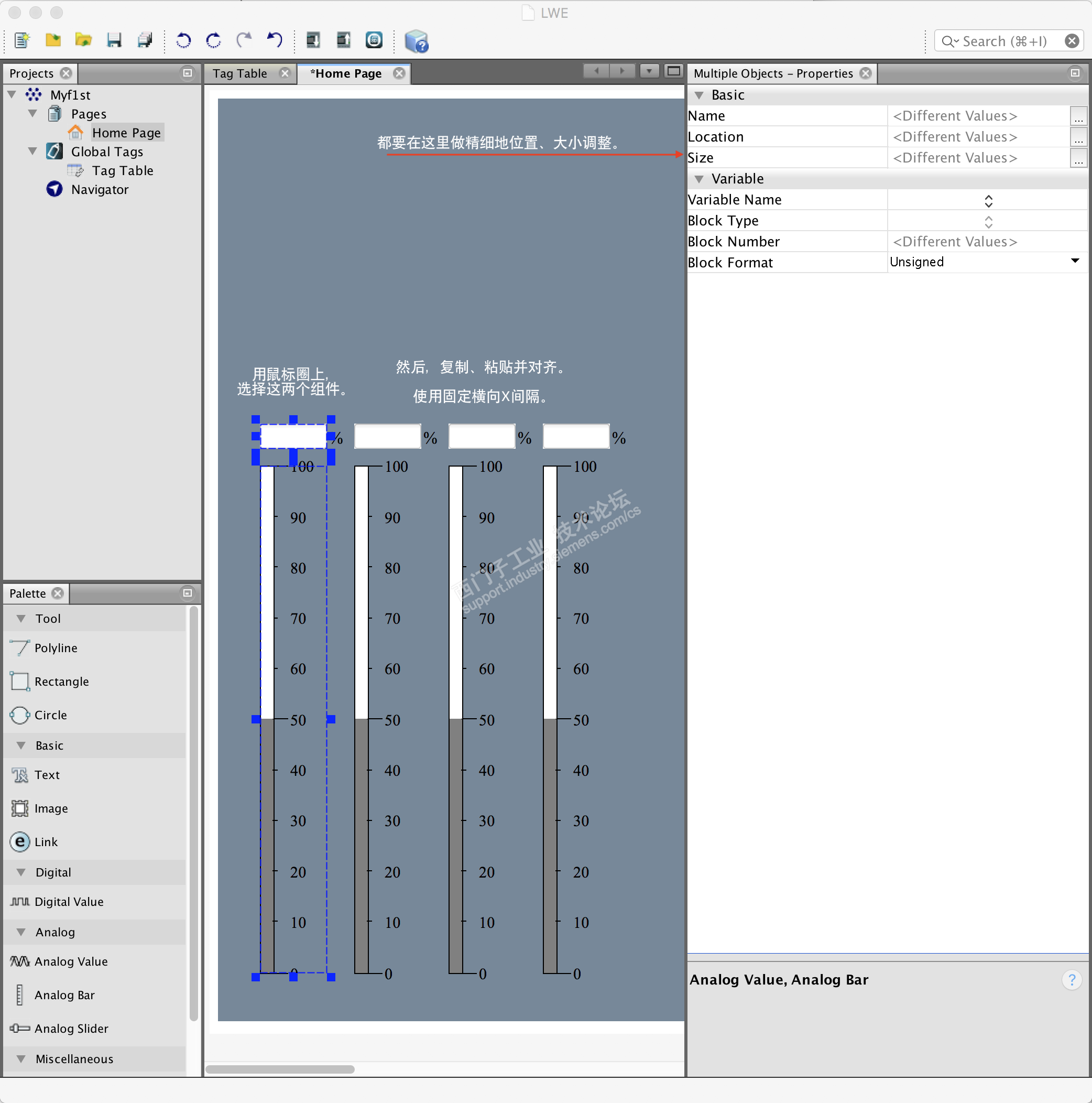

然后用鼠标框住这两个元件;复制 - 粘贴出所需要的个数。如下图:
把它们均匀分布(用右上角坐标调整)、对齐。然后逐一设置对应的变量标签。
对于柱图,可设置颜色分段。这个是湿度:根据环境湿度定义,40%以下干燥;40-70舒适;70以上过于潮湿,用不同的颜色分段。
对于温度,要设置为有符号的数值,(传感器 负40度 - 正60度);增加两个分段区间。
全都设置好后,为美观,添加个 3D边框(技巧:做好个深色边框后,拷贝 - 粘贴;修改粘贴的矩形为白色,线宽=1,然后用坐标框,移动到深色框坐标位置XY各减一处。最后,右键,选Send to Back )

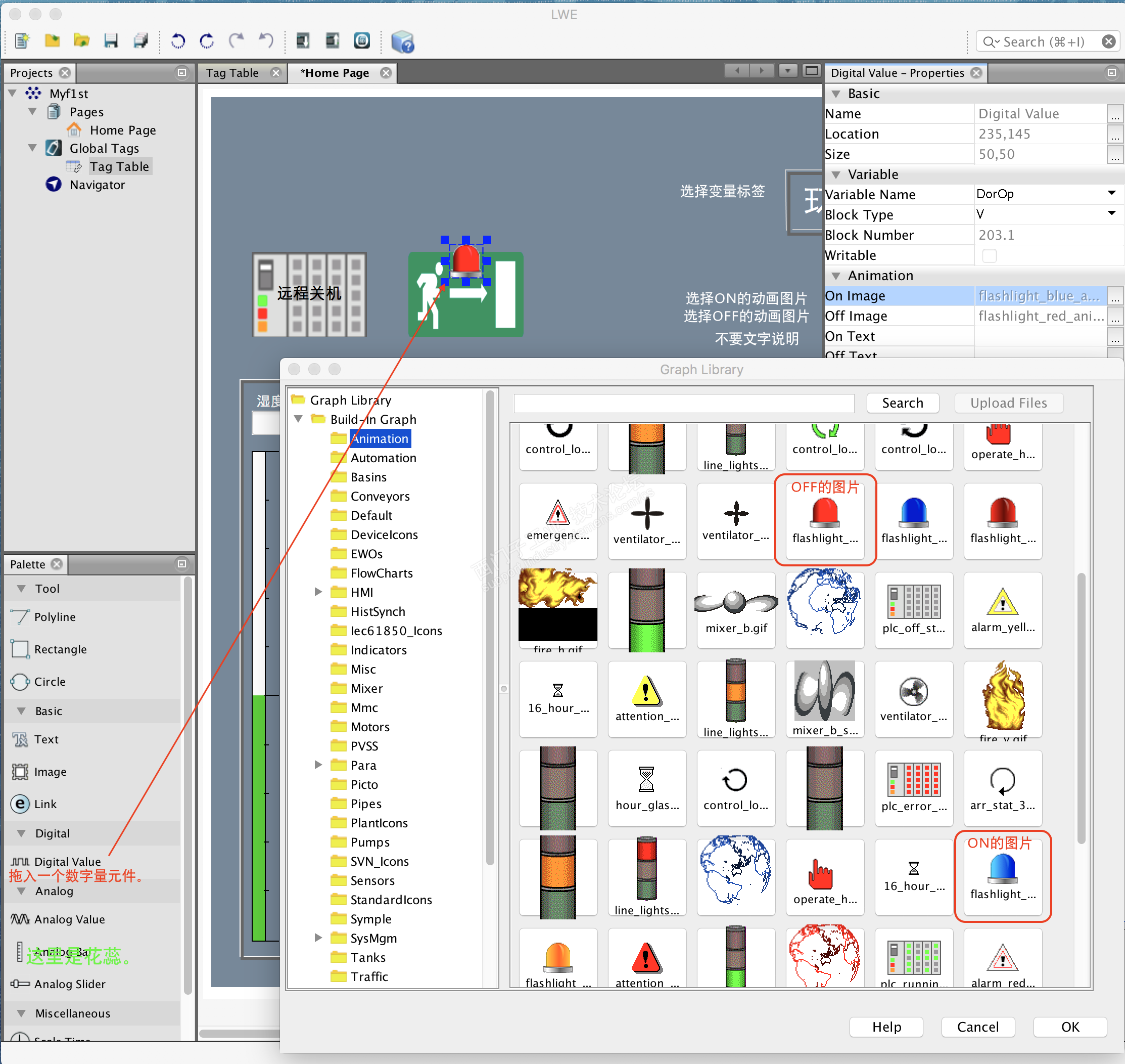

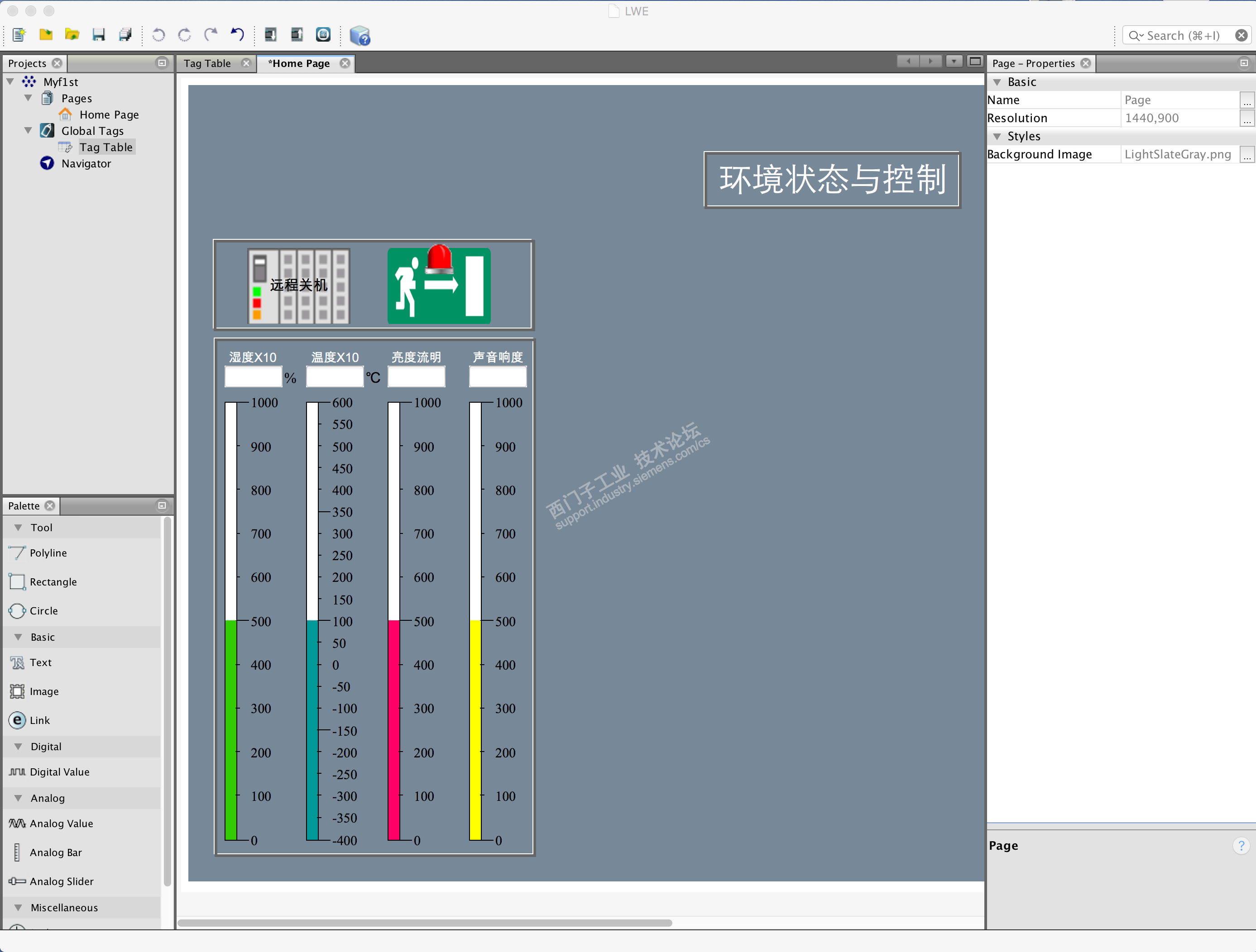

下面,做两个开关量的图示。
拖入一个数字量(Digital)元件。选择它的预定义的标签 RemoSta。因为是只读的状态,不要勾选Writable.
点击ON/OFF Image 图片,在动画(animmation)中选个合适的动画。如图:
这就是直接采用动画表示状态。
下面再做个叠图。门禁状态
先拖入一个图片。如图:
调整好位置;在拖入个数字量元件,叠放在上述图片上面。
选择两个动画:关门灯是红色,门开锁为绿色。
最后,添加个3D边框。对齐。这组页面部分就完成了。
完成后,你可以去存储目录中找到 Main.html ,双击用浏览器打开,就看到效果了。(当然了,没有和实际的LOGO!连接,它并不能有实际值)
