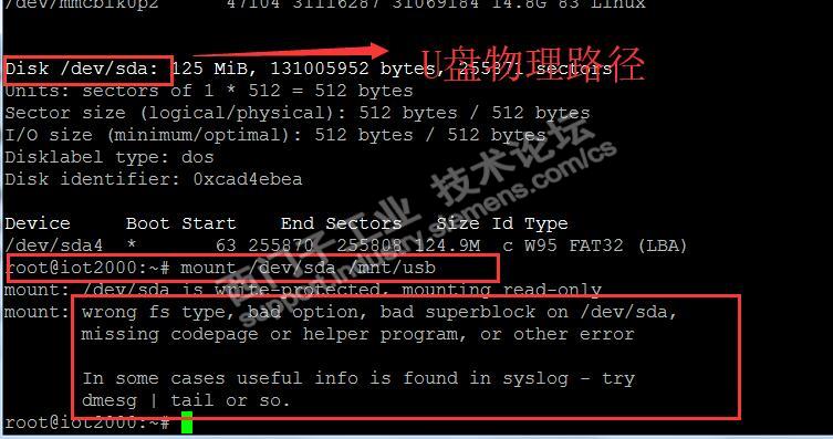

为什么要挂载U盘呢,事情是这样的看到手册说IOT2040的U口支持USBWiFi,刚刚好手头有个USB接口的WiFi适配器芯片为RTL8818ETV但是插上后发现并没有认出Wlan口,所以猜想是驱动的问题,网上也确实有我这款USB网口的Linux驱动。先下载了驱动,放入U盘
先用指令看看fdisk -l 查看一下自己的U盘是否识别了,如果不识别先格式化为FAT32格式,我的是一个125M的小U盘。
Linux系统加载U盘需要自己先新建一个文件夹用映射U盘路径;mkdir /mnt/usb
然后用命令把U盘的路径映射到刚刚建立的文件夹:mount  /dev/sda   /mnt/usb
但是好像出错,提示写保护了。网上搜了一圈可能是这个盘制作过USB启动盘的原因。
那就在Linux下格式化一下吧。先把U盘卸载 :mount  /dev/sda 然后输入格式化命令:mkfs.vfat /dev/sdb
发现还是有错误,需要完全格式化:mkfs.vfat -I /dev/sda,
完全格式化后再映射已经成功了

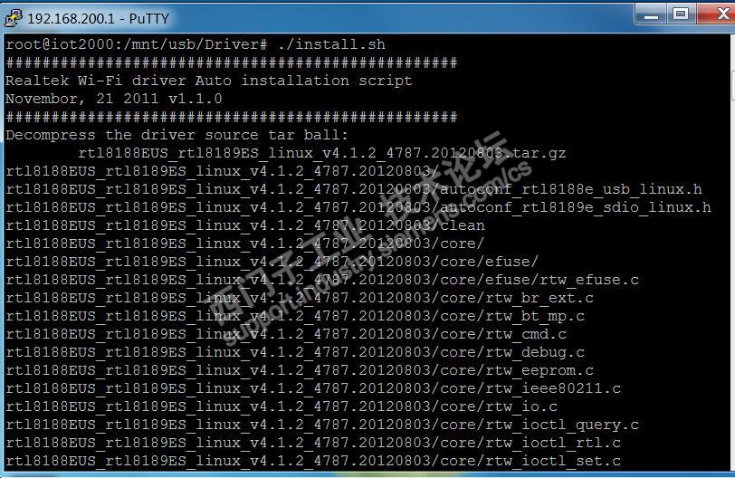

拔下U盘把驱动文件拷贝到U盘重新插上U盘,挂载U盘。然后打开有安装文件的文件(install.sh)
输入./install.shk开始安装软件

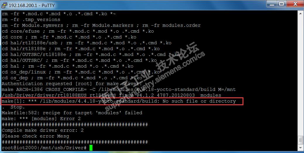

安装过程中提示没有编译文件

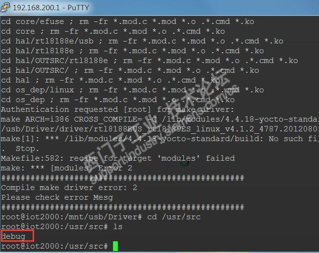

这个问题应该是系统没有安装内核开发包,可以看下/usr/src/kernels/
然后查看发现并没有kernels这个文件,那是否就是没有安装内核开发包?需要打个问题?
今天就先搞到这里了,只成功挂载了U盘。并没有安装好驱动,根据最近学习iot2040体会这货还是偏向于it,对于我这个搞工控的学起来还是有点吃力的…
