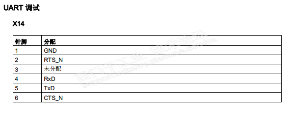

在IOT2040上电后,为了验证是否可以使用了,通常会PING西门子IOT2040的IP地址。在上电的大约1分钟的时间里IOT2040是PING不通的。那么在这大约1分钟的时间都发生了什么,这引起的我的兴趣。
我们应该知道IOT2040是一种类似于Raspberry Pi运行着 Yocto Linux操作系统的硬件,同时在IOT2040上面有着UART调试接口,我们可以通过这个接口读取到IOT2040的启动信息。
在开始读取之前我们需要:
1、 准备硬件
电脑一台(需要安装PuTTY软件)
IOT2040一台
USB转TTL模块(也可以用232转TTL)
2、 接线
USB转TTL          IOT2040(X14)
TxD       =>         RxD(4)
RxD       =>         TxD(5)
GND       =>         GND(1)
3、 打开PuTTY软件
Serial line 填写端口ID
Speed填写115200
Connection type选择Serial
点击Open启动PuTTY运行窗口
4、 给IOT2040上电
上电后我们就可以在PuTTY运行窗口看到启动信息了。
