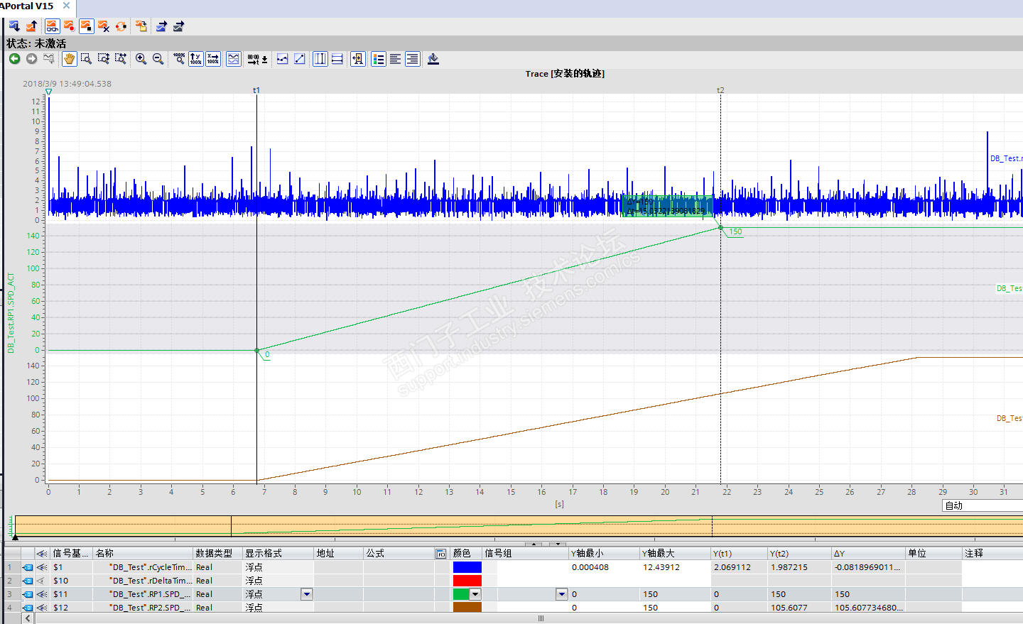

#iTemp0 := RD_SYS_T(OUT=>#ACTUAL_TIME);   //读取当前系统时间
#rCycleTime := 1.0E-3*DINT_TO_REAL(TIME_TO_DINT(T_DIFF(IN1:=#ACTUAL_TIME, IN2:=#LAST_TIME)));  //两次调用之时间差(S)
#LAST_TIME := #ACTUAL_TIME;  //为下一次调用做准备
对照图片,DTL数据类型可以读取到 纳秒单位。  而事实上T_DIFF指令是将两个DTL类型做减法,可是结果却只保留到 毫秒 单位!  毫秒就毫秒吧,最“可怕”的却是它的减法不是四舍五入,而是去尾留整!!!   比如我的扫描周期为2.1ms,它计算出来的结果显示为2ms,  扫描周期为2.99毫秒,它也显示是2ms ! 这就尴尬了.... ....   当我在加速过程中,PLC的扫描周期平均为2.6ms时,计算的最终结果也还是2ms, 意味着,我的实际加速度就变成了 30 * 2 / 2.6 = 23 ... ...
问题就是这么出来的... ...
嘿嘿,怎么解决???

就是用  “西山炮台” 说的方法,自己做减法了。
#iTemp := RD_SYS_T(OUT=>#ACTUAL_TIME);   //读取当前系统时间
IF    #ACTUAL_TIME.YEAR=#LAST_TIME.YEAR
  AND #ACTUAL_TIME.MONTH=#LAST_TIME.MONTH
  AND #ACTUAL_TIME.DAY=#LAST_TIME.DAY
  AND #ACTUAL_TIME.HOUR=#LAST_TIME.HOUR
  AND #ACTUAL_TIME.MINUTE=#LAST_TIME.MINUTE
THEN
  #rCycleTime := LREAL_TO_REAL(#ACTUAL_TIME.SECOND-#LAST_TIME.SECOND+LReal#1.0E-9*(UDINT_TO_LREAL(#ACTUAL_TIME.NANOSECOND)-UDINT_TO_LREAL(#LAST_TIME.NANOSECOND)));
END_IF;
#rDeltaTime := 1.0E-3*DINT_TO_REAL(TIME_TO_DINT(T_DIFF(IN1:=#ACTUAL_TIME, IN2:=#LAST_TIME)));
Test.rar
测试程序在附件内。

to Zane : 你讲的问题,正是我在首楼提出的问题! 问题的根源在于T_DIFF的结果使用了Time类型, 而偏偏系统默认的又不是四舍五入,反而是去尾留整。 所以导致计算得到的扫描周期会比平均扫描周期要小! 最大的误差就是是1ms 。  所以当我的平均扫描周期为10ms时,加速度偏差为10%, 而我的平均扫描周期为3ms,那么最大误差可能达到50%了!
那么问题的解决方法就是后来我直接的,直接用DTL.NANOSECOND去做减法, 这样精确到纳秒级别。 由于1毫秒=1000 000纳秒! 绝多数的扫描周期都是毫秒级以上, 所以精确到纳秒后,整个的误差就可以完全忽悠不计!
顶多顶多, 在#iTemp0 := RD_SYS_T(OUT=>#ACTUAL_TIME); 这一句刚扫描完,来了一个更高级别的中断, 那么这一个扫描周期的计算值就会有偏差了(偏差值就是高优先级中断的执行时间)。   而这种概率可以忽略不计,因为我的加减速会有上百个扫描周期。   而且即使是用定时中断,碰到更高级别的中断也一样存在这问题... ...
