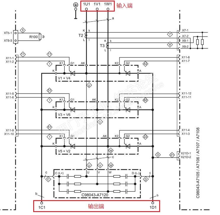

     如何执行晶闸管的诊断?可以通过测量功率半导体的电阻来完成。 功率半导体的电阻可以通过输入和输出端子来测量,如下图所示,详细情况请参阅操作手册中功率部分的接线图。
    例如:1U1/1V1/1W1为输入端,1C1/1D1为输出端,1U1和1C1之间的电阻就是晶闸管V1的电阻。

测量电阻之前,必须采取以下预防措施:
1) 不能连接功率部分的进线电源;
2) 检查调速器功率部分的输入和输出是否在零电位;
3) 断开调速器输出侧的负载端子;
      测量功率半导体时,请注意这些器件通过RC元件(RC回路)连接。该回路的电容必须通过欧姆表的电压源进行充电(或者当欧姆表的极性反转时再充电),因此在欧姆表显示实际高阻抗值之前的某个初始阶段给出了一个低阻抗的读数。这种合成的充电过程也是RC回路状况良好的一个标志,这种效果的出现又被用于检查RC回路。

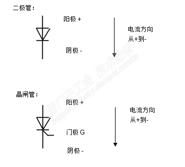

二极管测量:
      使用“二极管”的测量范围,二极管的正向压降大约为0.5V。测量方法为:测量设备的正极连接二极管的阳极,测量设备的负极连接二极管的阴极,二极管的正向管压降大约是0.5V。将测量设备的极性反转测量时,会显示一个高阻抗的测量结果,测量结果大于100 kohm。
晶闸管测量:
       在晶闸管的阳极和阴极之间,对于欧姆表的两个极性,都是高阻抗的测量结果大于100 kohm。如果有绝缘测试仪(小于1000 V),可以检查晶闸管的阻断强度,其阻抗值应该大于100 kohm。
晶闸管门极测量:
      将晶闸管的门极G连接到欧姆表的正极,并且晶闸管的阴极连接欧姆表负极作为正方向,然后再反过来连接:在正向和不导电的方向大约15 Ohm,为低阻抗。在“二极管”档有大约20-30 mv的管压降(用数字测量仪器测量)。在晶闸管的正方向上,大约10 Ohm的阻值,不同于短路状态的 0 Ohm。晶闸管的阻断方向也不同于开路状态的无穷大的测量值;这取决于相应欧姆表所能显示的最大量程。
