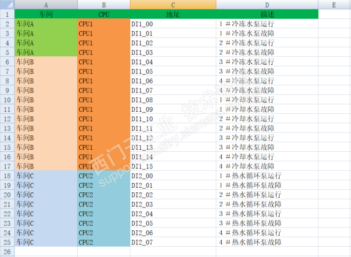

首先,交接资料的EXCEL文件,不是要出版的报表,打印和排版不重要, 重要的是数据要便于批量处理。 便于在不同的工业应用软件之间传递。通常来说软件之间对信息的格式要求的不可能完全一致,但应该通过简单的列选择复制或者列之间的运算就能实现。所以不应该有合并单元格,斜线,合并分类统计,分段等等。简单说,交接的表EXCEL表格应该尽量朴素,尽量简化到一个M*N的矩阵,  甚至在数据量太多的情况下,不要分到多个sheet页面中, 而应该尽量在1个sheet中完成。至于原本作为sheet名字的主题项, 无非增加一个列, 同一主题下的数据, 内容相同,一点都不要觉得这样子无畏的重复啰嗦,不好看。
打个比方,同样的数据,3种表现形式:
表1
表2
表3
3个表的表现形式,表1虽然显得繁琐, 但后期数据处理是简便。而表2和表3,虽然看起来简洁漂亮,甚至还进行了边框处理, 但要进行数据批量处理的时候, 却非常麻烦。需要对原始数据做大量的调整,才可以使用。 尤其在数据量大的时候,简直是灾难。 而且往往很多时候,数据交接方还不会一次定型, 还要反复修改。 那导致每一个新版本的数据交接送来,  都要花费大量时间先预处理数据,头疼到要死,效率还极低。
至于把不同车间数据分到不同的sheet中, 也是一样的道理。尤其是各个车间的表设计的列还经常不完全一样, 不能简单复制的时候, 相当头疼。
相信专业工程师对此都深有体会。

没错 一个信号的属性就是要完整 在EXCEL的一行里。
表2表3主要是难以使用EXCEL的筛选功能。复制粘贴什么的,由于合并单元格也会受到限制。

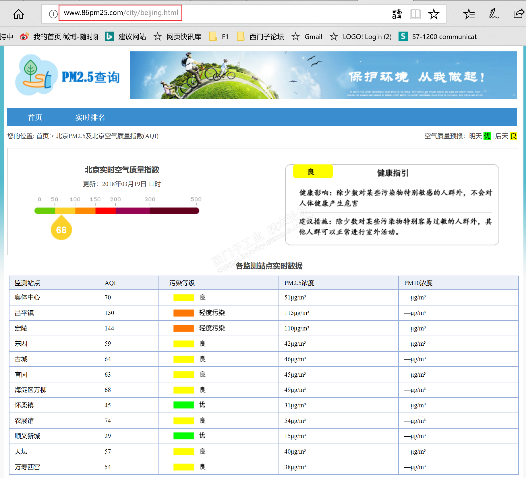

简单说明一下EXCEL的连接方式之一:
例如:我要查看北京PM2.5的分布状态。在百度搜索到该气象网站。
复制网站域名(或网页IP地址)
我要把这个数据表,每分钟更新到我的EXCEL表格中:

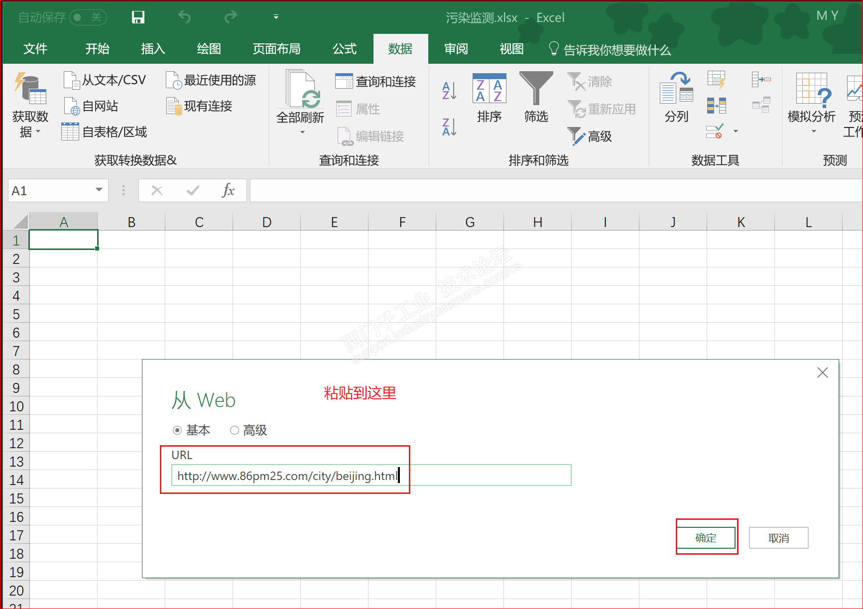

首先,在EXCEL 新建个表格。在数据选项卡中,数据源选择 来自网页。
在打开的窗口中,粘贴该地址。
然后在连接窗口中,选你要的表格数据。确定后,自动导入该表格数据了。
生成表格后,修改查询属性,改成你要的刷新时间。
可见,只要WEB 服务器把数据做成表格,那么就可以通过EXCEL的连接,不断记录数据。
