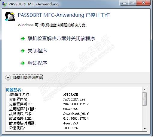

软件环境为Wincc V7.4 sp1 +Audit选件。
新做的账户部分的功能,刚开始的时候账户登陆正常,用了几次后发现账户登陆后,系统报错,如下图
打开以前的项目账户登陆部分没有问题。
大家遇到过这个问题吗?

先安装Audit SP1,在安装AUDIT SP1 UPD1 问题得以解决。只安装Wincc安装补丁无法解决该问题。
