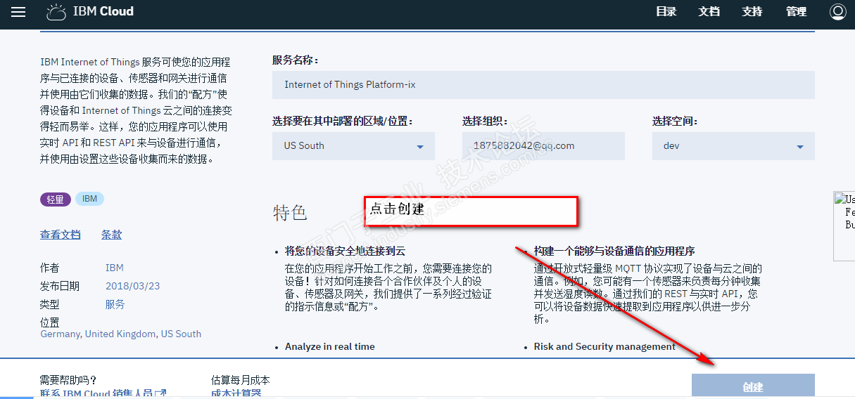

首先我们要注册一个IBM账户。这里我就不赘述了。
点击下面的链接。
https://console.bluemix.net/catalog/

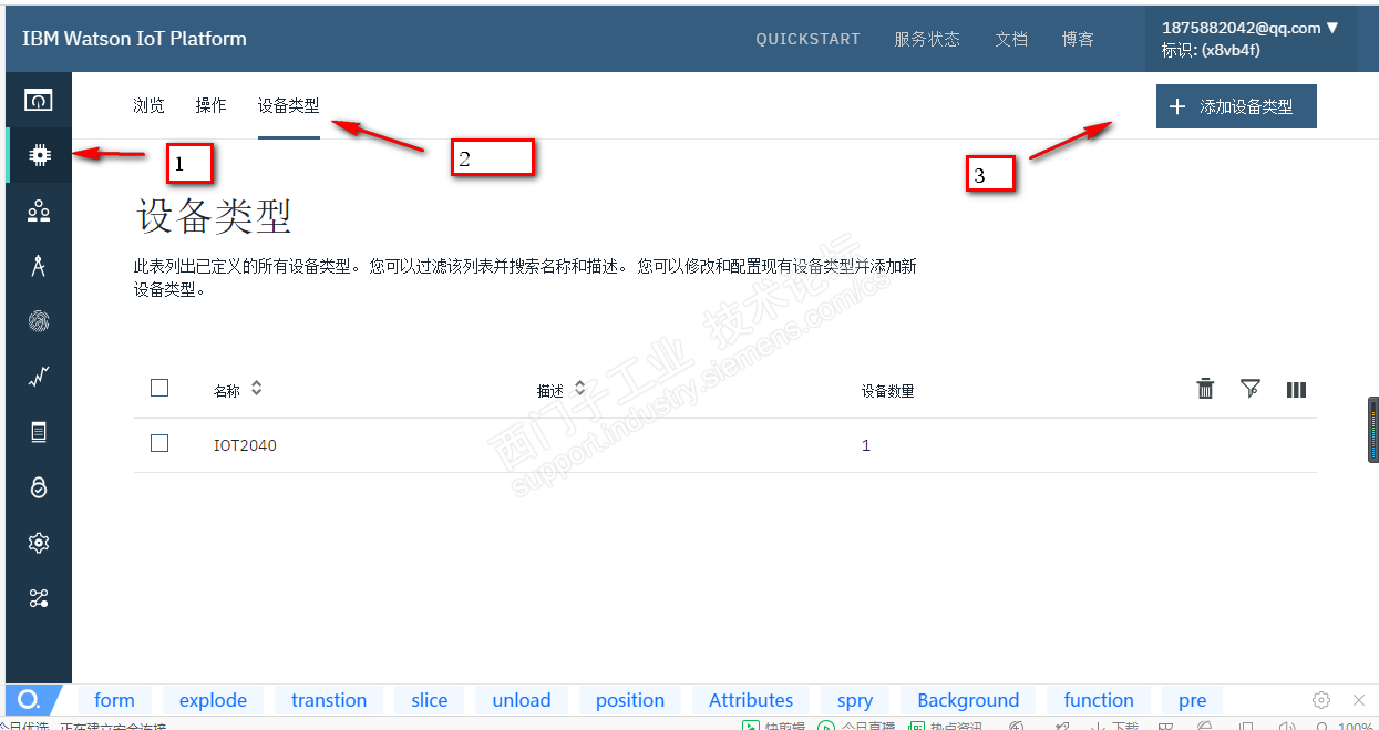

在收索框里面输入    Internet of Things Platform
按照要求创建服务
创建完成后打开仪表板
选择服务,点击启动

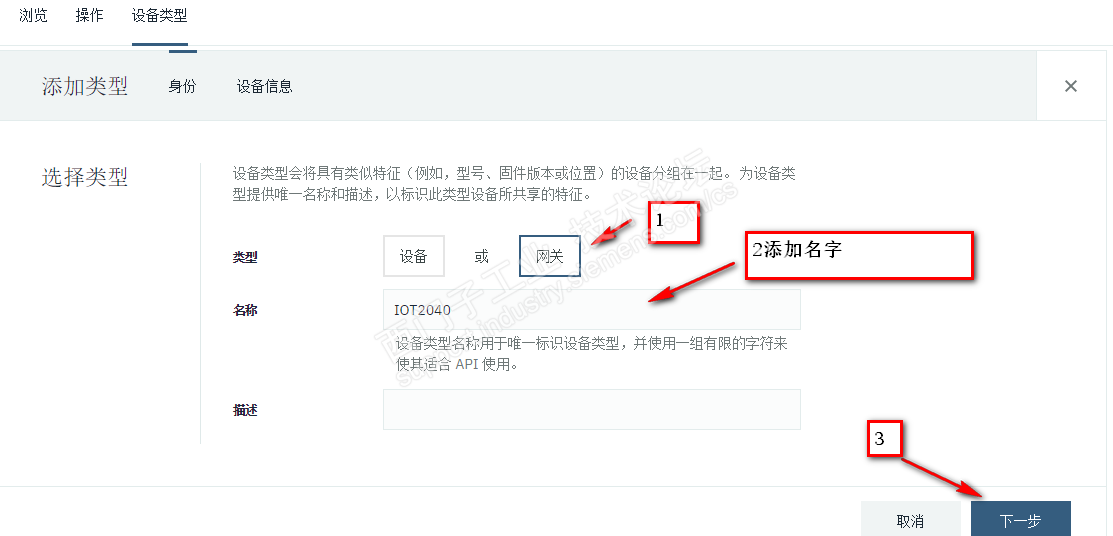

选择设备,添加设备类型
按照要求填写。
这些信息可以选择不填

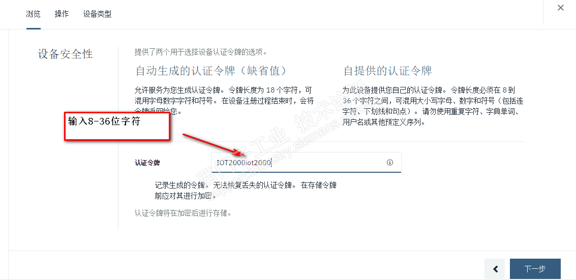

然后添加设备。
按照要求添加信息

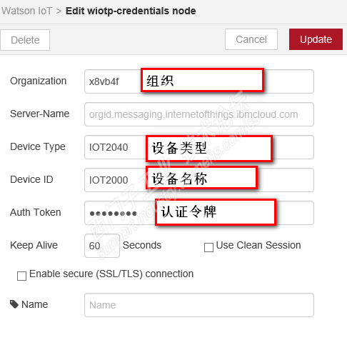

最后,设备凭证很重要这个关系到IOT2040是否可以链接。

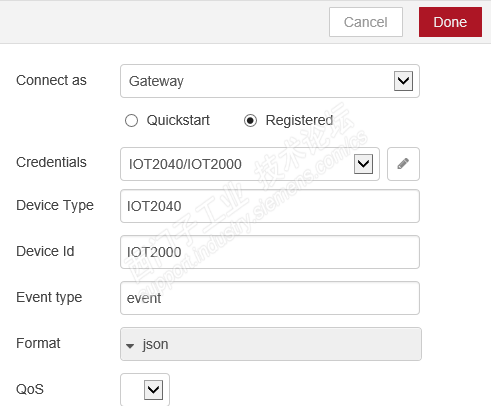

按照IBM_Watson_node-red_V1.0.pdf指导文档安装IBM_Watson。
填写的内容跟设备凭证的内容息息相关。
发布后在IBM的设备会显示已连接。在node-red上会显示绿色的小点。

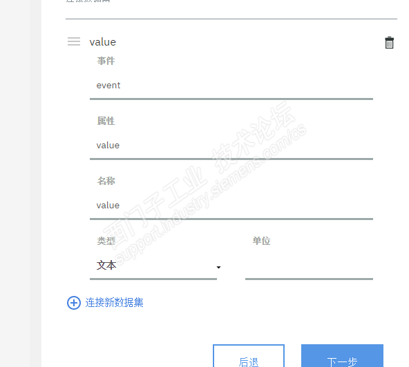

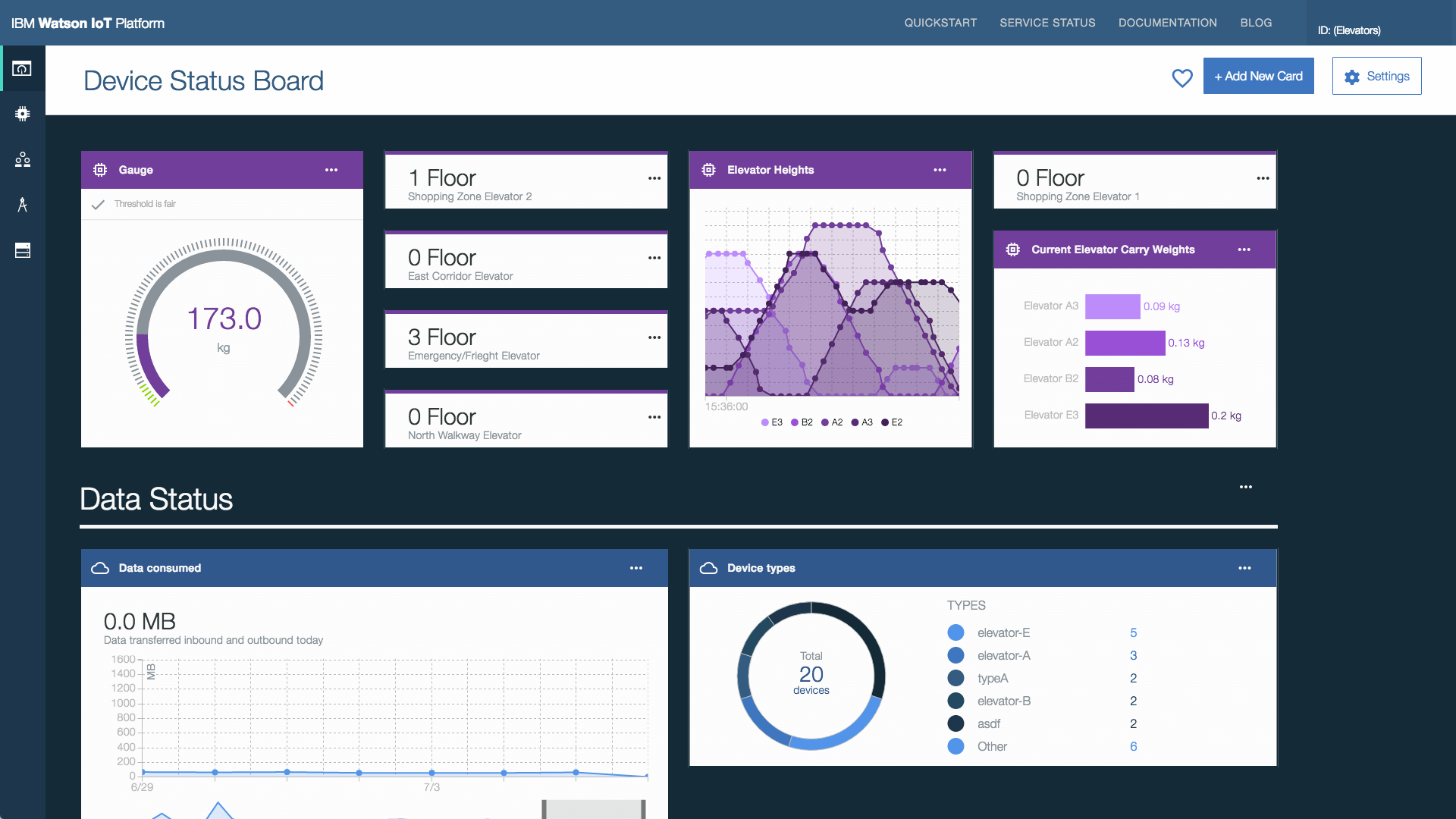

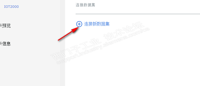

下面我们让这些信息在IBM上以可视化的形式显示出来。
点击仪表板》添加仪表板。
打开新建的仪表板。
添加卡,选择卡了类型
在事件里面填写event,在属性里面填写value点击下一步。
在当IOT2040的数值发生变化会在仪表板上以可视化数据图形的方式显示。
