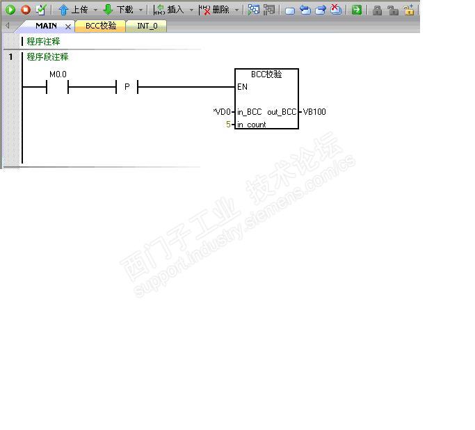

   自由口通讯过程中很难避免通讯数据的出错概率,这就要求在通讯数据中增加校验数据,以判断数据是否是正确的。常用的校验方式有CRC、LRC,今天来说说BCC方式,该校验方式是把参与校验的数据进行“异或”运算。
BCC校验方式的编程思路:
将参与校验的数据逐个进行异或运算。
1)  创建一个BCC校验的子程序,以便进行几个或者多个数据的校验。
2)  在主程序或其它子程序中调用BCC校验
BCC子程序:
1)  创建接口变量并按参与通讯的数据异或运算
为方便阅图理解注释,用STL方式
2)  在主程序OB1或者其它子程序中调用
3)  将程序下载到cpu验证
异或指令:将2个参与异或运算的数据按二进制方式按位进行运算,假如第0位数据均为0,则运算结果为0;如果均为1,则运算结果为0;其它状态运算结果均为1。
