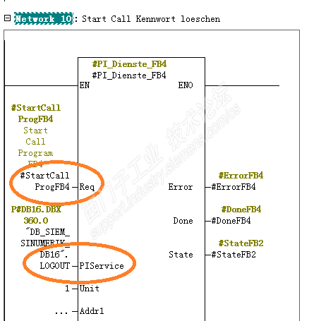

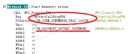

问题咨询: 有台机床, 840D operate系统 ,开机后 , 默认的权限为制造商口令, 当删除口令变为钥匙开关权限后,过几秒钟又自动变为制造商权限,这导致了钥匙开关无法控制权限,机床永远处于制造商权限下, 大神们有么有解决方案?    有没有MD参数可以设置默认的权限?

赞同西侠的观点,应该是通过FB4的登陆和退出机床权限口令功能,这功能在我们单位用的比较常见,但一般情况下制造商不会这么做。正常情况是在自动加工时必须退出制造商权限或者NCK复位时退出制造商权限,你这个情况应该是之前别的维修人员临时维修时修改PLC程序导致一直会登陆权限,估计是修改不合理导致的。你可以通过查找条件将FB4调用条件切断,或许接通条件就在DB块的一个变量里面,只要将这个变量制0或1就可以解决这个问题。
1、使用fb4 LOGUT功能退出口令
2、使用fb4功能LOGIN登陆u口令
 3、在接口中输入口令字符串
这些功能还是比较有用的,比如我们不想让其他操作人员知道高权限密码,我可以通过plc或者nc程序直接触发登陆或者退出登陆,这样操作工就不会在高权限模式下出现错误操作导致其他风险。
