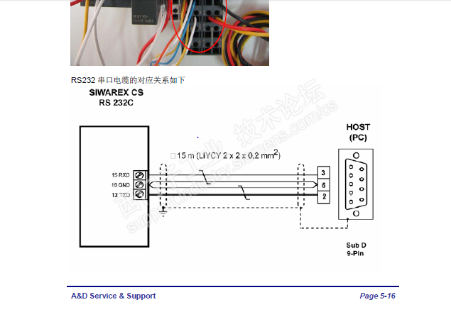

主题:西门子称重模块 7MH4910-0AA01 Siwatool CS 232通讯问题
我用Siwatool CS  连接 西门子 7MH4910-0AA01 称重模块 ,9针插口的2连接模块端子的12,  3连接 15, 5连接 16端子。怎么都通讯不上,用的com1端口。求大神指导一下,小弟不胜感激。

这个不是你的问题,是西门子的问题。必须使用Aten UC232a,我买的100多块的美国的二手usb转232通S5都没问题但是就是通不上这个,之后就买了UC232A才行,西门子官方有说明。
