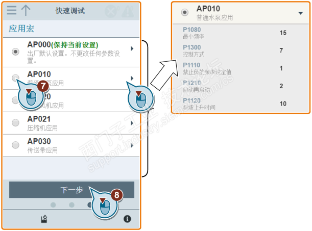

    上次介绍了SINAMICS V20智能连接模块的设备连接,以及可以对变频器进行快速调试、参数设置、JOG、监控、诊断、备份与恢复等操作。今天给大家详细介绍一下如何使用智能连接模块对变频器进行快速调试。

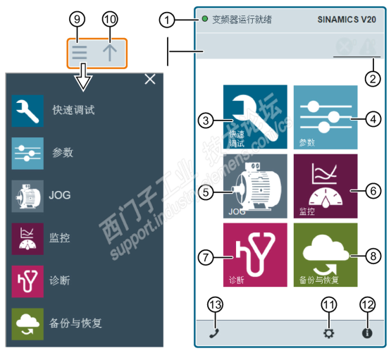

       在 PC 或移动设备浏览器的地址栏中输入网址(http://192.168.1.1)打开 V20 网页概览如下:
① 链接状态显示
② 故障/报警显示
③ 快速调试向导
④ 参数设置
⑤ 点动/手动模式下的电机试运行
⑥ 变频器状态监控
⑦ 诊断(故障、报警和I/O状态)
⑧ 数据备份&恢复
⑨ 导航侧边栏
⑩ 返回上一级页面
? 可选Web访问设置
? 变频器识别数据
? 服务支持信息
下面介绍一下快速调试操作步骤

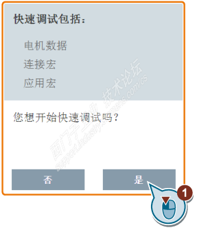

1.从主页或导航侧边栏中选择快速调试向导的图标,打开快速调试的网页。
2.按照以下步骤进行操作,快速调试会同时更改以下三组参数。

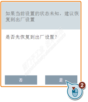

3.若当前变频器设置未知,可恢复变频器的出厂设置。

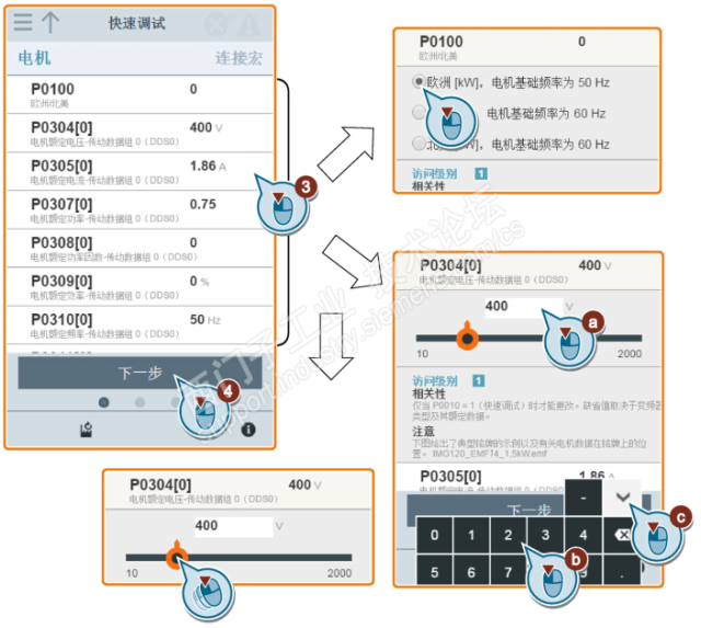

4.更改电机参数,有三种修改的方法。
· 直接选择所需参数
· 移动滑块选择所需值
· 使用屏幕上的数字小键盘
5.选择所需连接宏
6.选择所需应用宏

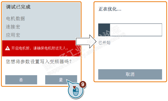

7.确认开始将参数设置写入变频器,SINAMICS V20 智能连接模块随即开始自动优化进程。

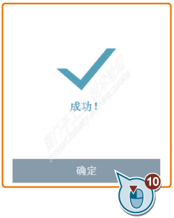

8.以下窗口出现时确认快速调试进程完成,如果网页显示优化失败可选择再次优化。
这样,就完成了变频器的快速调试。
